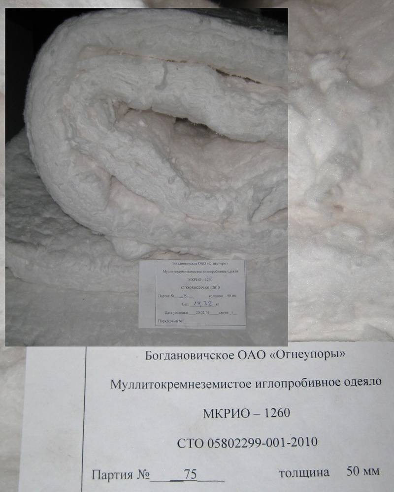

Начитался тут ужасов про дым, конденсат и сэндвичи и жуткую дороговизну. А я-то и не знал. У меня труба была по диаметру точно такая, как выход из печки. Я писал выше, - чугунная, канализационная. Ну, я взял поставил трубу просто на торец, без всякой муфты. Стык туго обмотал стеклотканью толстой. Слоёв десять, примерно. Сначала хотел стальные полоски замотать туда для прочности или слой листового железа. Потом смотрю, и без них держится очень прочно. Вообще прочно, фиг сдвинешь. Сверху всё обмотал алюминиевой проволокой аккуратно. Красиво получилось. Всё, 27 лет стоит, ни дыма ни конденсата. При ремонте спокойно разобрал, потом собрал обратно.
Стеклоткань подобрал фактически на помойке. Рабтнички набросали целую кучу при ремонте теплотрассы. Там до сих пор ещё она есть. Сначала отжёг в костре. Чтобы проверить на несгораемость. Но на ней заодно вся грязь сгорела, беленькая такая стала, чистенькая.

Для меня актуальна именно теплоизоляция дымохода. Пожарная безопасность будет обеспечена устройством потолочных проходок все же.
Муллитокремземистая вата,Штука зачетная, несомненно, но даже в 2014-м такой рулончик обходился примерно так (пытаюсь вспомнить) если не в пятёрочку, то уж в трёшечку точно.
