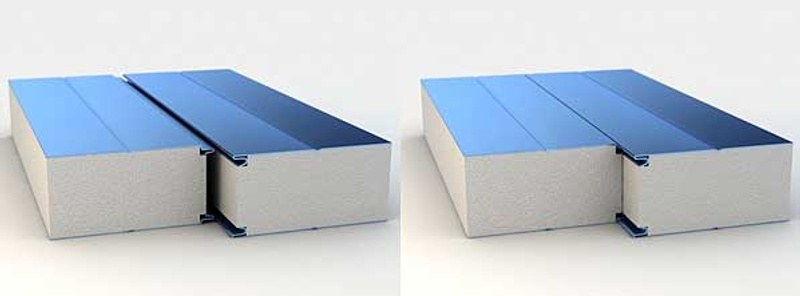

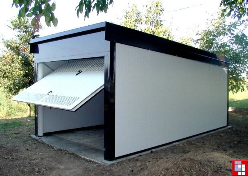

А мне кажется что лучше не заморачиваться а построить гараж из сэндвич панелей.
полковникгрэй
во первых получается готовый гараж не требующий дополнительной фасадной отделки. а во вторых это быстро смонтировать - на сколько я знаю около 6 дней с нуля.
Ну и основное это тепло и шумоизоляция - а это экономия на обогрев зимой!
