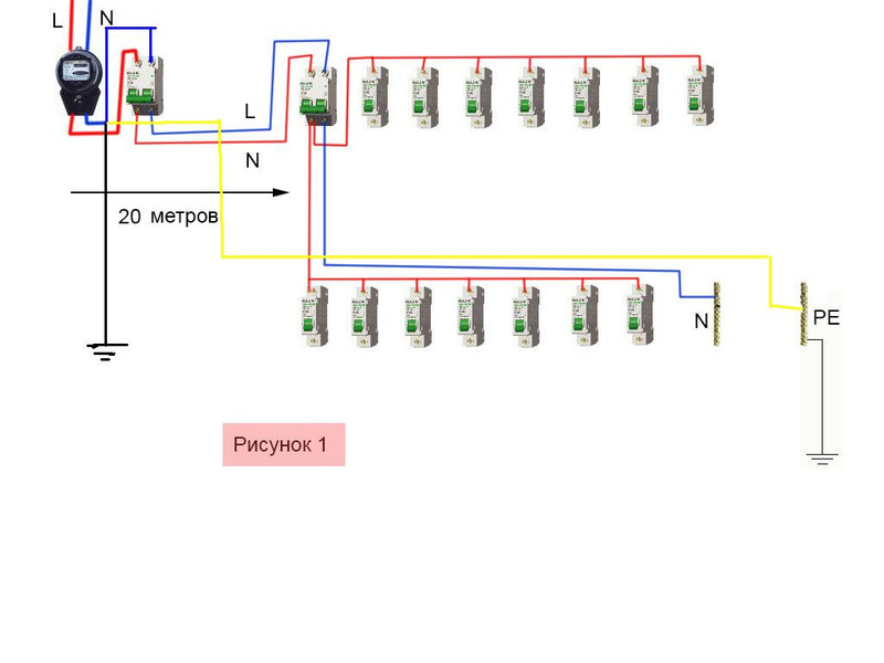

Зачем делать глухозаземленный ноль в своем доме? Это корявая схема. Об этом речь.
Зачем мне закон Кирхгофа? На практике на нуле может быть потенциал отличный от земли. Этот потенциал при неправильной разводке может попасть на корпус электроприбора. Хорошо, если УЗО отключит всю эту музыку.Если у вас была плохая земля - то не надо пенять на науку.
Есть разные способы подключения, изучите на досуге TT, TC-S и др. Все должно правильно делаться, тогда проблем и потенциалов не будет. Хотя я себе выбрал схему TT, хотя она и устарела и не используется сейчас.
Ты эта... Того... Причем здесь " у меня плохая земля"? Я никогда не землю ноль. И это не у меня плохая земля, а на подстанции, сенсей...
А "земля" замечательная. 30м вглубь трубы 1")))
Если я бы сделал глухозаземленный ноль, то неизвестно какой величины токи бы протекали по нулевому проводу и заземлению. Может и сварочных значений.

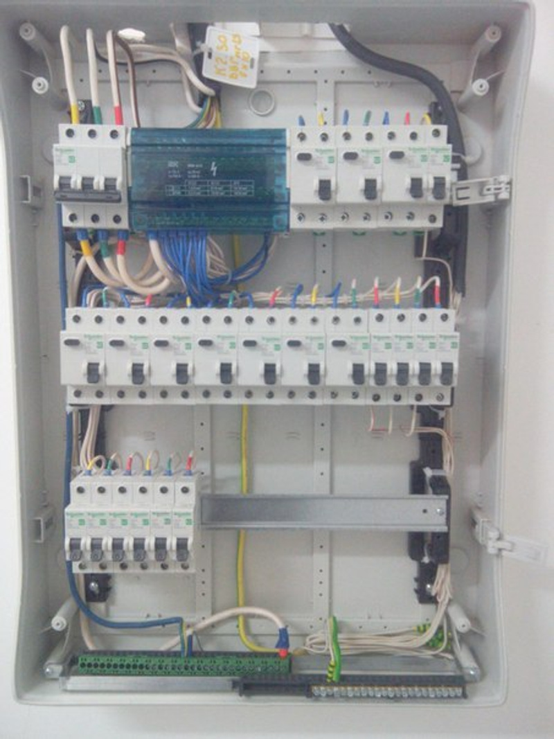

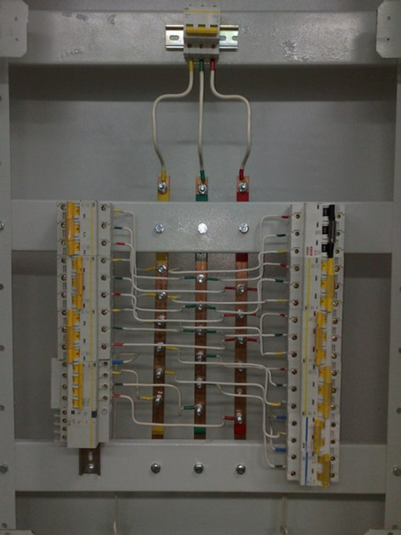

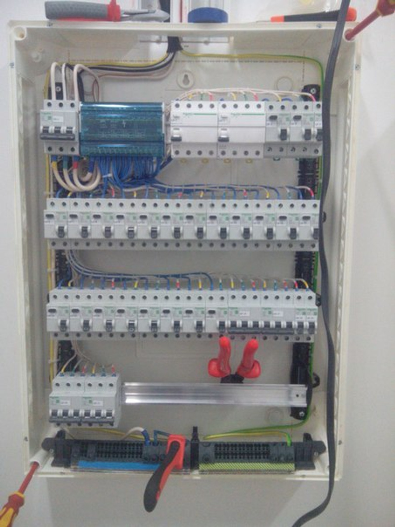

На каждое УЗО поставьте отдельную шину "0", на них садите ноли соответствующих фаз проходящих через конкретное УЗО. Сейчас УЗО "непонимает", по фазе бежит сумма токов одной группы автоматов, а по нолю половина сумм токов обеих групп автоматов. При включении мартышек и болгарок (двигатель), пусковой ток выше номинального (резкий скачок), вот УЗО и срабатывает.
Вводной автомат должен иметь возможность опломбировки, приобретайте заглушки на ваш вводной или покупайте новый с крышками. Местный электрик сделает замечание.
Картинку чётко не вижу, номиналы не читаются сечения тем более, но, от вводного на счётчик, далее на УЗО и далее на "0" и группы, сделайте медь минимум 6мм2 (я делаю 10 мм2).
На вводы групп автоматов установите гребёнки, свои перемычки долой.
Отверстия в боксах (на будущее) не выламывайте, а сверлите простым сверлом, диаметром под кабель, культурней смотрится.
Про ИЕК ни чего плохого не скажу, не подводили, конструктивно начали делать как и остальные - индикацию, боковое рифление для воздуха, заклёпки в месте зажима контакта.

Спасибо большое всем за поддержку, конечно сам я ничего делать не буду, не хочется проводить опыты, а потом выставлять на смех, общение здесь помогло разобраться в том, что монтаж щита выполнен не правильно, дал объявление для специалистов.
Правильный подход. Только смотрите на на уровень допуска, а на опыт проектирования щитков. У вас по идее на дом должен быть проект на эл-во, сейчас без него не подключают

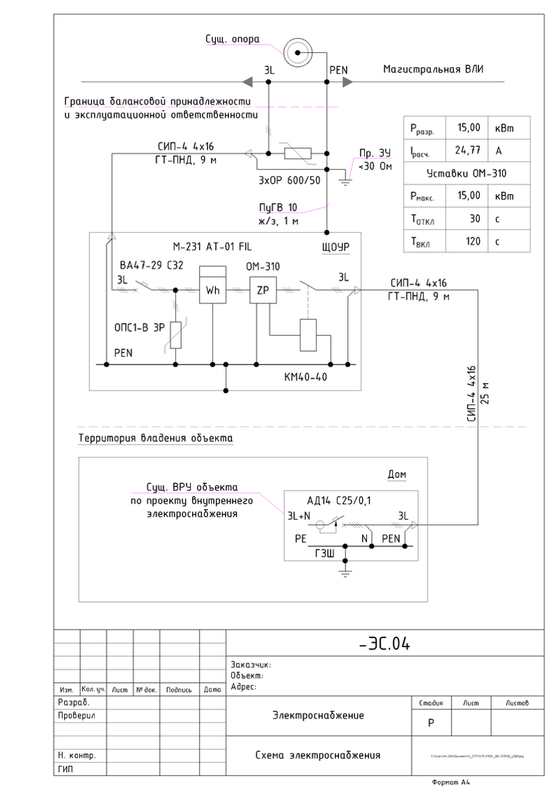

ТУ Приобские сети уже выслали по почте (подавал только копии правоустанавливающих документов), посмотрю что там, пока дополнительно ничего не требуют, при малоэтажном строительстве по закону не могут требовать проект на дом (достаточно эскиза, буквально рисунок) и тоже самое по электричеству, могут спросить схему (можно от руки).
Что то с проектом у вас заело ( без обид )
грамотный электрик / монтажник умеющий читать схемы , соберет щиток любой сложности (если руки не из ж.... растут),
зы опять же не у каждого электрика/монтажника есть опыт сборки щитовой продукции, может он и собирал ячейки КСО, с выкатниками, а обычный щиток его в стопор введет ( с чего начать)
Вам должны были выдать ТУ в соответствии с которыми вы (или электрик наемный) должны были собрать щит,
в нем также указывается граница балансовой принадлежности (зона ответственности, разграничения)
ну а если проще все, что до счетчика ихнее, все что после ваша головная боль
как то так надеюсь понятно)

Да потому что каждый считает себя пупом земли, а потом оказывается что делают так как в этом примере.
Чтобы схему дать электрику - её еще подготовить нужно. Пусть это будет не проект, пусть будет грамотная схема

Кто запретит вести СИП до АВ? Конечно сейчас медь в почете, но я тянул алюминием, потому что сечение большое, и ценник на медь выходил очень высоким. Земля тоже у меня СИП проложена хорошего сечения, не вижу проблем с использование алюминия. Хотя для внутридомовой проводки алюминий уже не используют, насколько помню даже СНИП на это поменяли.
Я не совсем точно сформулировал; до дома может и должен идти СИП, а внутри нужно сделать переход на ВВГ НГ, ну либо по металлической трубе. А запретит, точнее не пропустят все те же Приобские сети, которые выдают ТУ, если там это условие будет указано. Тут с этого года много новшевств, старый дом, ему лет 50..., весь снаружи и внутри алюминием обвязан, вчера четыре розетки заменил, провода маленько укоротил и ничего, все же работает.
Все верно Денз, алюминий менее 16 кв, для прокладки внутри помещений запрещен,
Сечение заземляющего проводника до 16 кв должно быть равным сечению фазного проводника
не советовал бы использовать алюминий для заземления т.к. у него образуется тугоплавкая пленка по этому это грозит со временем остаться без земли
делал недавно дачу до дома довел сипом потом анкерный зажим и через прокалывающие изолированные зажимы проводом ПВ1 10мм в ПВХ трубе и ПНД гофре по фасаду через отрезок металл трубы завел в ЩР в доме

Вам должны были выдать ТУ в соответствии с которыми вы (или электрик наемный) должны были собрать щит,Границы балансовой принадлежности на ответвлении провода от опоры. Ответственность за контакт ответвления на электросетях. Граница эксплуатационной ответственности по границе участка. Если проще все, что от опоры принадлежит потребителю. Заявитель получает в сетевой организации технические условия, заключает договор технологического присоединения, оплачивает 550 руб. в АО "РЭС". Далее делает или заказывает однолинейную схему, согласует с электросетями и энергосбытом. Если не компетентен в электроснабжении рекомендую не покупать счетчик без согласованной схемы. Многие сначала покупают кабель, провод, автоматы, счетчик. Далее монтируют только потом заказывают проект. Зачастую наблюдал ошибки в выборе материалов. Сети с энергосбытом не пропускали. А счетчик не каждый магазин обратно возьмет, особенно если это неликвид.
а про глухозаземленный ноль в сетях с глухозаземленным нулем прикольно.
энергон
Согласен, про последнюю так называемую милю и все такое, но тут иногда в некоторых районах многострадальной, сети прописывают свое волеизъявление ( типа ставьте ОМ, с какого Х..., он стоит 5 кило, ведь те же функции может и выполнить АВ на вводе с определенным номиналом, вот его можно под пломбу, или счетчик какой нибудь который замучаешься искать, а куда людям деваться- то, платят последнюю копеечку и в итоге опять нае..., так что тут монополизм процветает ПОКА. Конечно все это можно оспорить, так же как и законность установки учета на улице, но по факту никто не хочет связываться. Уф что то мы от темы глубоко отъехали)
А людям которым непонятно что такое изолированная или глухозаземленная нейтраль советую почитать ПУЭ ( кстати кто-нибудь обратил внимание , что его уже давно пора переписать по новому)
прикольно изначально глухозаземленный ноль глухозаземлять)
ПУЭ пишется для максимально безопасного устройства электроустановок, практически каждый параграф чья-то жизнь.
Вроде так положено на вводе. Не читаю ПУЭ. Мне и так все ясно. Будет обрыв или потенциал на этом "глухозаземленном" ноле. Че тогда? Отсюда он и ушел в небытие.

тут не совсем так , по идее на вновь смонтированной ВЛ должен быть повторный контур заземления (кто бы это проверял конечно), а вообще надо отталкиваться от того какая у вас сеть старая или новая, и что в итоге вы хотите получить ТТ или T-N-C-S, (причем в первой нужна надежная дифзащита), кстати иногда сети могут потребовать протокол измерения сопротивления контура заземления
Ежик туда и не пойдет, вдруг там ввод устроил тот, кто считает, что вроде так положено.
Вроде так положено на вводе. Не читаю ПУЭ. Мне и так все ясно. Будет обрыв или потенциал на этом "глухозаземленном" ноле. Че тогда? Отсюда он и ушел в небытие.Ну прямо нострадамус. Не читал, но осуждает. Есть нормы и правила, которые проверены годами и написаны кровью. Мост упал - так если в каждый мост добавлять защиту от самосвалов - за счет бюджетных средств ее ставиь и будут, и построят в 2 раза меньше мостов. А с дуру можно сломать что угодно.
Мосты тож строят для безопасного перехода. Только падают, как кегли. Пара, тройка упадет, пересмотрят конструкцию и правила. Хотя и ежику понятно, что не должен самосвал его был сбить.
Разности потенциалов ему. В курсе что ноль и земля на подстанции соединяются? В курсе если отгорит ноль на подстанции тебе домой пойдет 380В? В общем как тебе правильно заметили использую правильную схему ТТ с дифами хорошими (не иек) или современные схемы типа T-N-C-S
Сузим вапроц. Ежик такой умный, что не делает заземление? Если это не так, чего ты хотел сказать? просто проумничал? Говори понятным языком. По твоим смутному бормотанию повторное заземление не требуется? Достаточно на подстанции?
Я смотрю Ежик работает по ПУЭ. А там заземление обязательно 4 или 20Ом. Другой вопрос что есть схемы с соединением на ноль, и есть схемы без соединения с нулем.

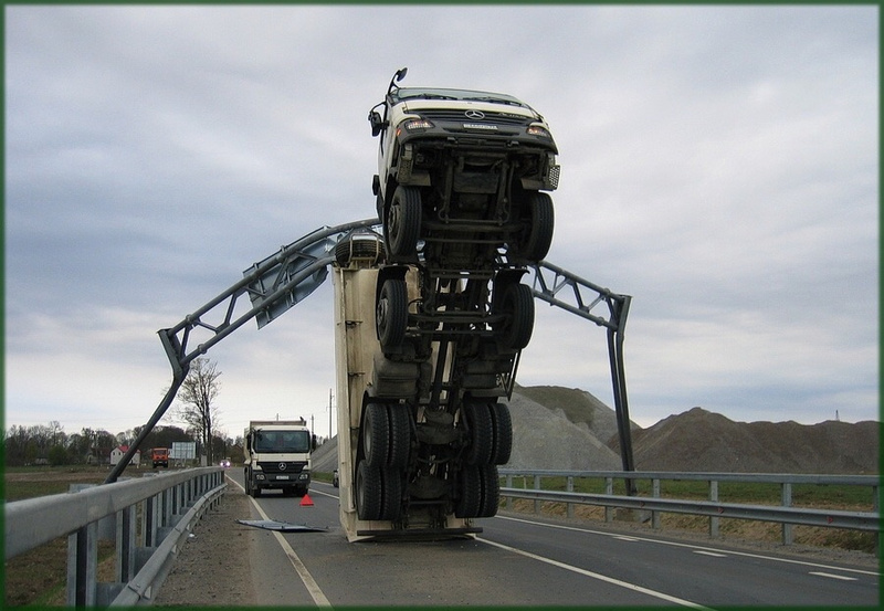

По мостам. Он не был рассчитан на сдвиговые нагрузки. А такая нагрузка весьма вероятна на шоссе при аварии.
На вот те, пример хиленького уловителя. А мост-то конструкция я те дам! Только проектировали его такие "читывающие ПЭУ", но не шурупящие серым веществом.

Попадание самолета весьма невероятное событие. А попадание самосвала в мост над скоростой дорогой весьма вероятное. В этом разница.
Если такая хилая конструкция заловила 4х осный мерс, то мост просто должен был устоять без особых последствий. Как устояли башни в нью-йорке. Если бы не термическое разрушение, то все бы кончилось малой кровью.
А все потому, что в "ПЭУ на мосты" явно нет такого попадания самосвала в ппешеходный мост.
Все потому что нельзя на скорости 60 кмч ездить с поднятым кузовом. И сделать такой контроль еще необходимо было в технике. Попадание самосвала в ваш дом также вероятно как и попадание самосвала в мост.
Самолет кстати который попал в здание не во много раз тяжелей этого самосвала
Все потому что нельзя на скорости 60 кмч ездить с поднятым кузовом.Ааааа!!!! Откуда вы люди выпали? Самолеты бьются, ракеты за миллиарды падают. Это никак не остановить. Это жизнь. Может кузов поднялся самопроизвольно. Не? А значит проектировщик должен был пердусмотреть такой случай. Это на лбу у него должно быть написано. Но он минетжер-проектировщик, а не инженер.
Так наши проектировщики и самосвалы проектировали так чтобы нельзя было на ходу кузов открыть.

Там неизвестно чего случилось пока. Вроде отказ техники. И самосвал китайские проектировщики лепили.
А мост снесли проектировщики, а не самосвал.
