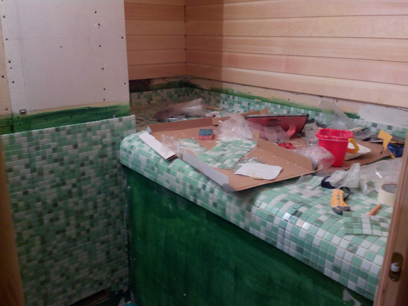

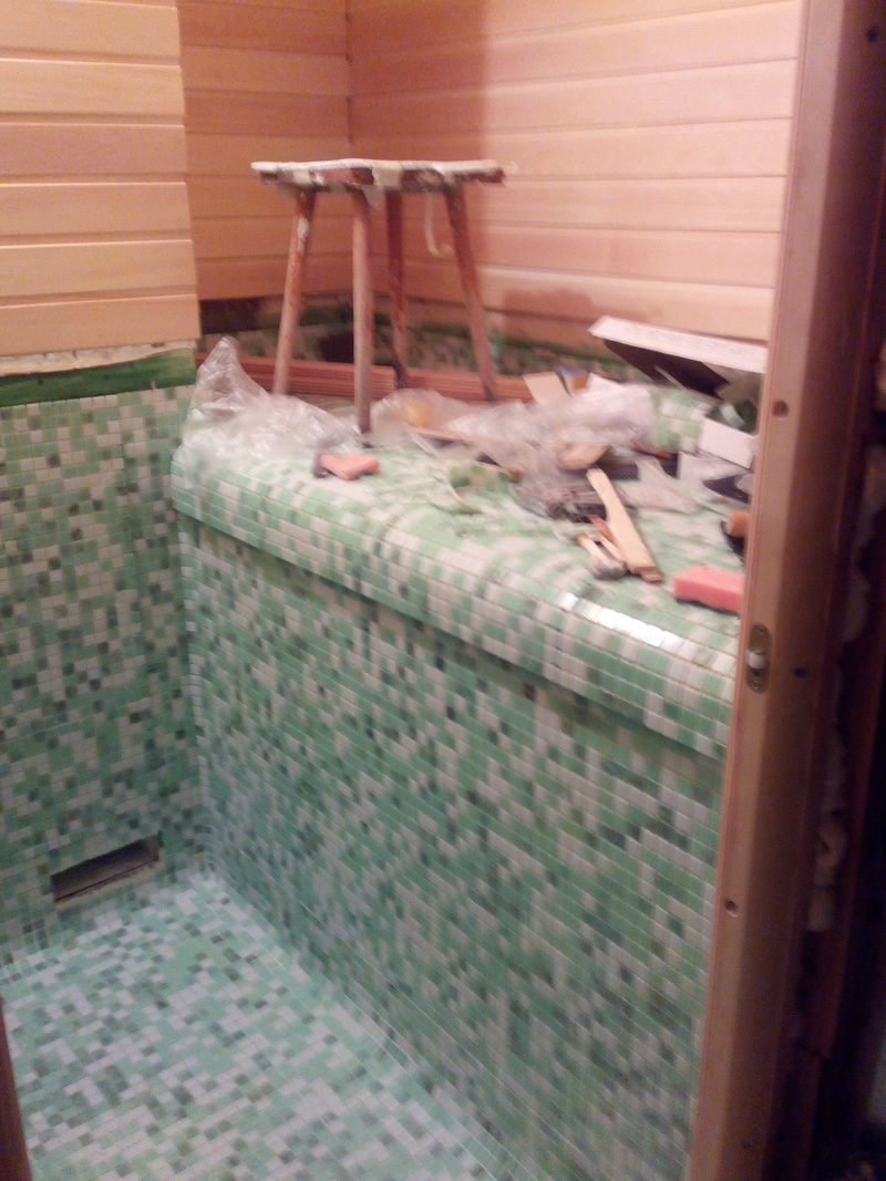

Вот Litokol Hydroflex - жидкая резина, не совсем бюджетно, но с гарантированным результатом. Есть составы от других производителей Kiiltoo и т.д. Самый бюджетный GreenResin
Ну эпоксидку в баню, это на любителя.А собссно что такого-то? Стеклопластиковые баллоны на системах водоочистки и водоподготовки питьевой воды тут никого же не смущают. Не нравится эпоксидка, возьмите полиэфирку, будет дешевле.
А по части этой "жуткой резины" можно взять любой сырой резины, растворить её в бензине. Результат будет тот же, но, полагаю, ещё бюджетнее этих названий на латинице. Вот только нафига вообще чтоб в парилке резиной воняло... Ы??? Так-то "корыто" можно и из синтетического линолеума склеить или просто из обычного линолеума выполнить.
Я так предполагаю, что там составы несколько иные, чем те, которые мы можем купить в магазине. Те которые я видел, приванивали так сказать.
А жидкая резина, это не та резина которая воняет. Эти составы абсолютно ничем не пахнут. Представляют из себя сметаннобразные составы зеленого или сине-зеленого цвета. Рекомендуются для устройства чаш бассейнов в сисетме с клеем и плиткой, в турецких банях (выдерживают нагрев свыше 120 градусов).
Вы конечно очень подкованы, но иногда такое ляпнете, чес.слово, вы бы хоть просветились... Ы
Указанные составы производят в Италии и Финляндии, все они имеют необходимые сертификаты.
Хотя справедливости ради, замечу, что я видел эпоксидку, которая ничем не воняет, мало того, имеет гигиенический сертификат на использование в кухнях и непосредственный контакт с пищей, применима для комбинатов питания. Это эпоксидная затирака для плитки от уважаемой мной марки Litokol, ей я делал себе кухонную столешницу.
Вот, кстати, керамическая банька с подогреваемым лежаком, там использован Litokol Hidroflex, зеленый на фото.

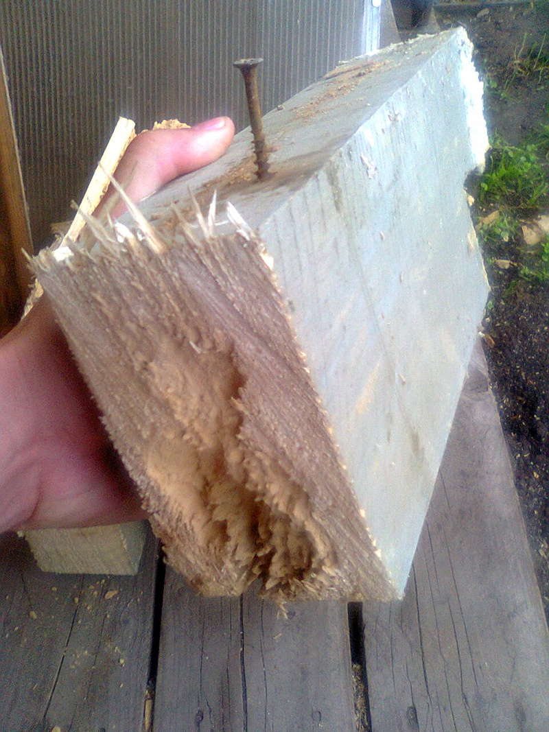

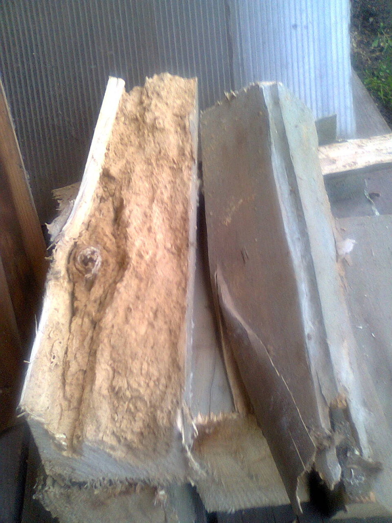

Это остатки лаг из комнаты отдыха, покрыты сенежом, им 8 лет
Хорошая вещь Сенеж, по периметру влагу держит, но она с...ка внутри пошла
