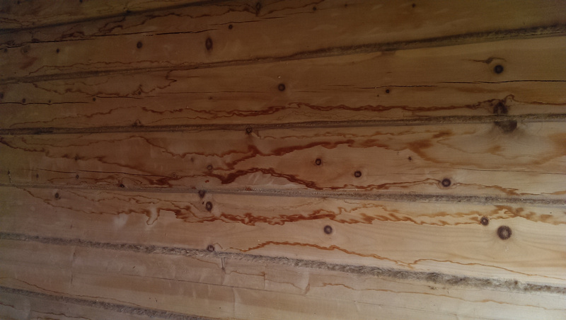

В активе сруб из бруса , проложен ленточный джут. Когда идет дождь, то стены изнутри сруба начинают мокнуть. Конопатки еще не делал. Может быть в этом причина? То есть джут намокает и идет просачивание внутрь? Исправит ли конопатка эту проблему?

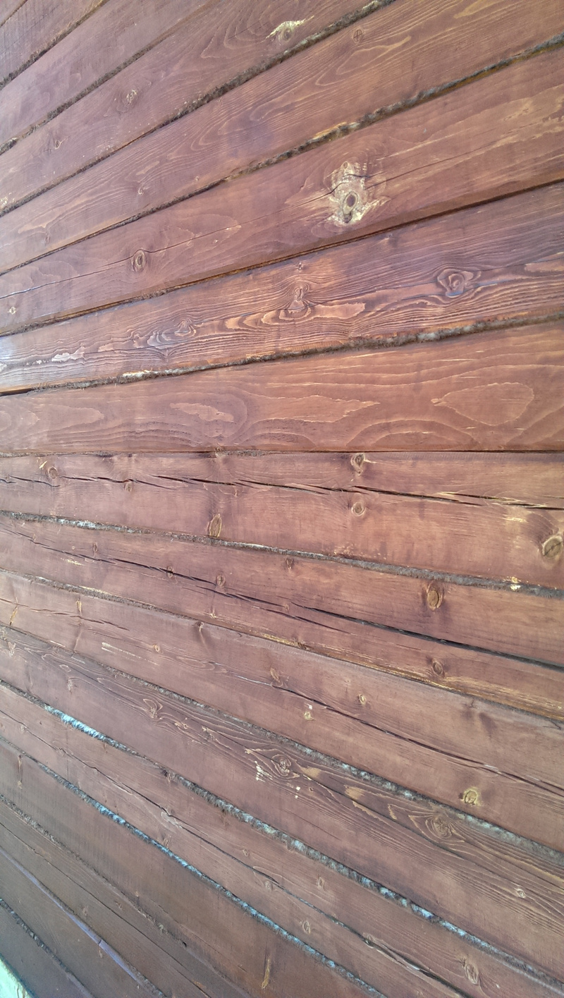

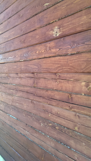

мой джут рулонный оказался по вкусу воробъям. Упираясь двумя лапами в брус они повыдергивали кое где джут, что улицу видно.
Ваш утеплитель видно не вкусный для гнезда.
Student555555
Странно. А сруб сразу после сборки загружали? У меня лён-джут из Барышево нож не засунуть между венцами, птицы не достают. В одном месте на бане (она из оцилиндровки) немного поклевали.

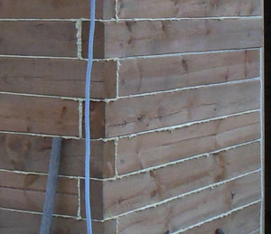

а супер герметик ваш лучше?пена в щель - любимая технология алтайцев. выглядит через некоторое время
да уж.
речь не про пять или десять лет, а год-два. на солнце желтеет, рассыпается и снова привет щели. но чинить быстро, да-задул еще пены и опять тепло.

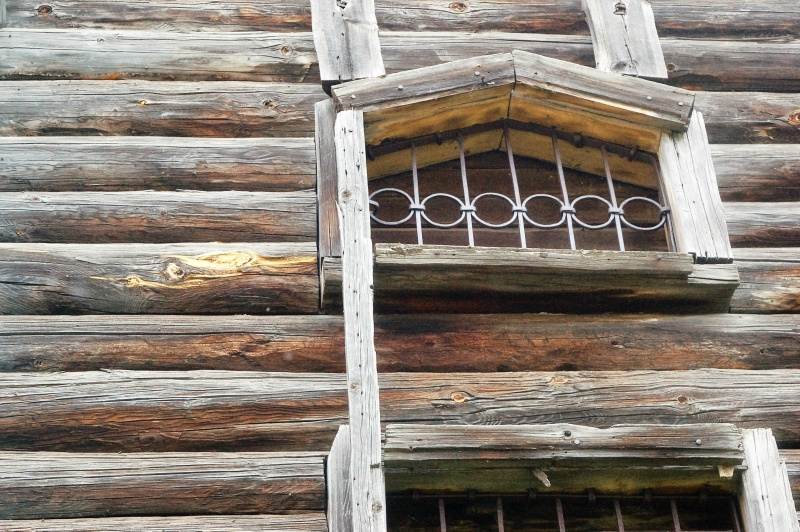

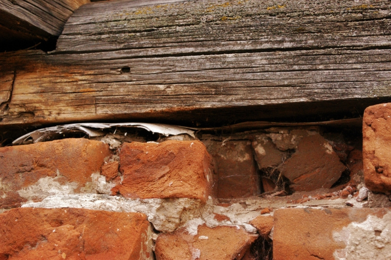

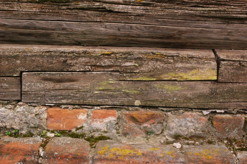

Не совсем в тему но интересно. Форумчанин(форум самогонщиков) фотал церковь в заброшенной деревеньке(Ульяновская область). Смотрим фото, гидроизоляция-кора берёзовая. Сохранилась как свежая(вытаскивал смотрел). ЦЕРКОВЬ 1864 ГОДА ВЫПУСКА. Стыковка бревна также интересно.
