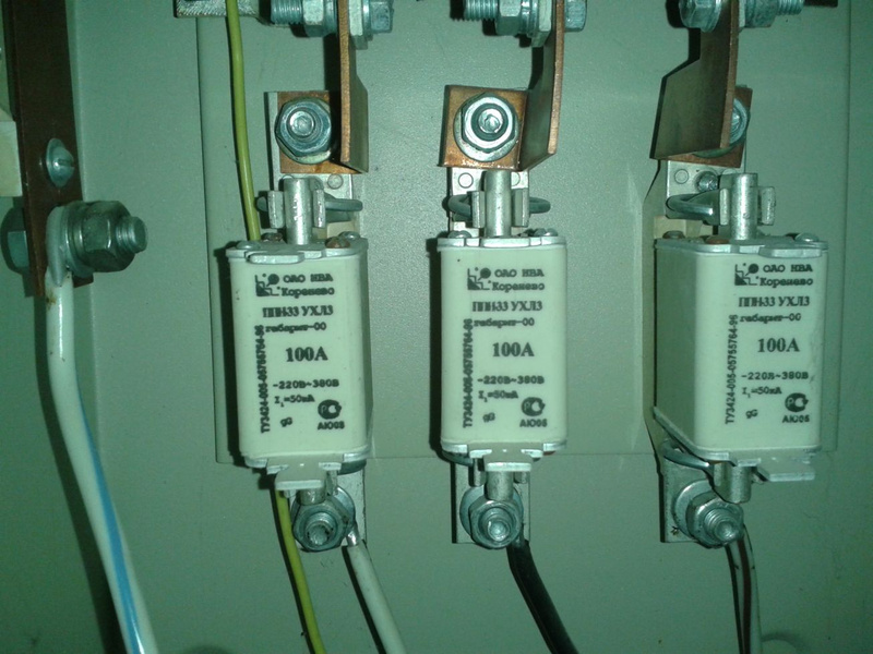

"Доказательства в студию".На фото ввод уже в доме - сечение около 10мм^2, кабель идет от распределительного щита на улице, до которого около 30м. От щита до трансформатора около 300м. Фото сечения кабеля до трансформатора, извините, предоставить не могу, поскольку он подземный а не на столбах. Но поверьте, у меня на ТН стоит реле контроля фаз, которое отключает ТН при снижении напряжения до 0.95 от нормы. Так вот за тот год что оно стоит, ни разу не сработало.

Правда на КТП написано вообще 630кВт, но трансформатор на 240 кВт поставили и сказали, что если что поменяют на 400кВт легко. Провода по улицам сечением 95мм2 на каждые 10 домов. К домам отводы по 25 мм2 делают. И это все для 2,8 кВт на дом???
Это лишь говорит о вашем собственном вводе в дом. А общая линия, а КП рассчитана на всех потребителей при мощности 15Квт? Я написал ваше как в РФ рассчитывается мощность КП. Поэтому если у вас не индивидуальная КП - то у вас там далеко не 10 и даже не 6Квт на дом, а значительно меньше постоянно мощности.
