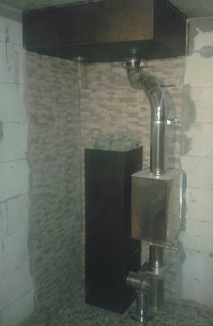

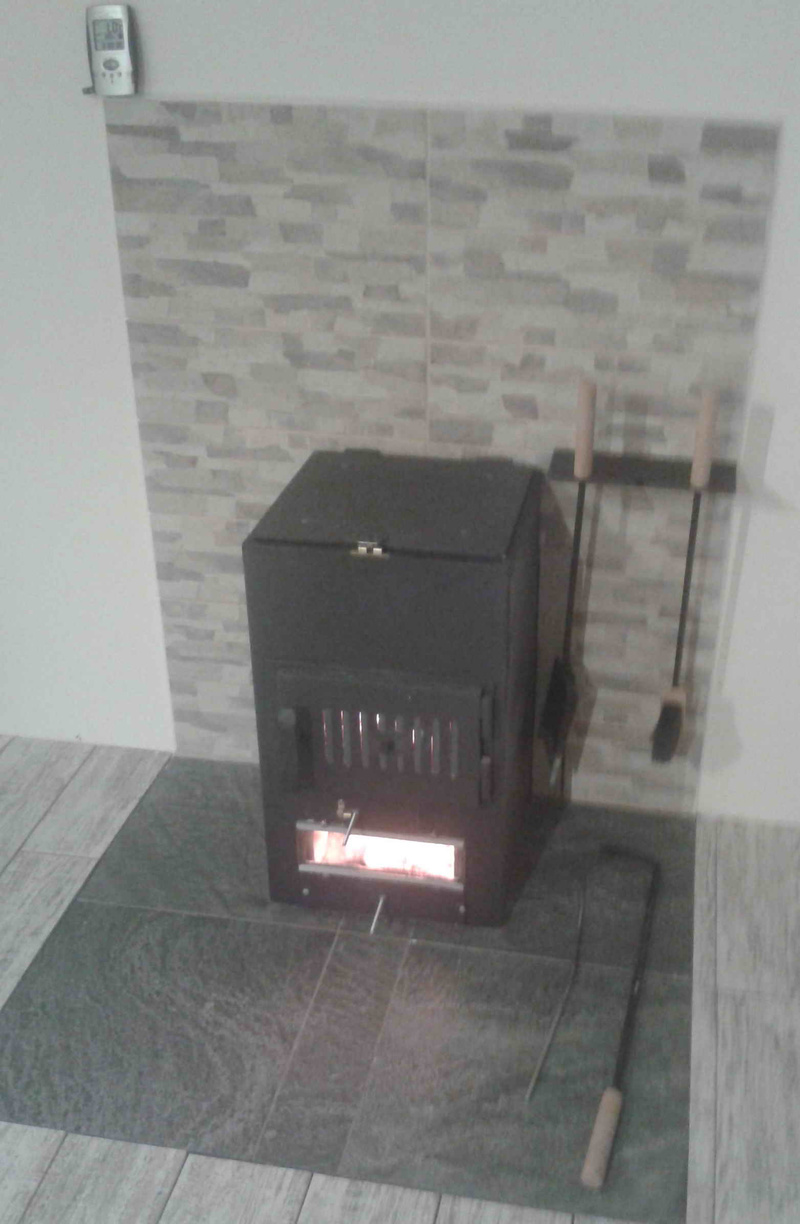

Ну так я такую сделал в сауну в подвале.После недавней серии ваших фото, ваш подземный этаж подвалом называть как-то уже и язык с трудом поворачивается.
А можно фотки печи?

Пожалуйста - смотрите. Парилка еще не сделана, так что фото не полной комплектации. Топка утеплена изнутри, так что в зону отдыха "светит" ИК только смотровое стекло. Загрузка сверху для мусорных пакетов, а сбоку с поддувалом для дров. Горение вниз и через зольник уход в огневод и на теплоотдачу. Это не совсем те реактивные печи, о которых в интернете написано, но структура огневода, параметров и размеров взята от них. Правда у меня вышло, что основное горение не в огневоде, а еще до него, так как в топке по моему Т доходит до 800 гр. Реактивность "запускается" только когда пакет с кучей пластика в топку попадает и там сгореть не успевает - тогда реально как двигатель реактивный работает в огневоде.

Это не совсем те реактивные печи, о которых в интернете написано,То-то я, недочитав, смотрю на фотографии и "Я не узнаЮ вас в гриме!".
Про горение вниз надо будет допросветиться, а то пока подвис в понимании.Причем сам принцип индукционного нагрева у нас в стране применяли наверное годов с 60-х, правда только на заводах тяжелого машиностроения.Гораздо раньше и ширше. Например, катки танков Т-34 термообрабатывались на индукционках.
