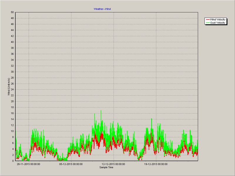

Ради интереса снял данные с метеостанции по ветрам за последний месяц. Тоже весьма интересная картинка - можно увидеть, что ветра более 6 м/с почти половину времени, а ниже 3 м/с вообще весьма редко бывает. Но тут нужно учитывать, что местность тут открытая без препятствий в виде деревьев или высоких зданий. Ну и выложу один из графиков на эффективность ветрогенераторов. Это не самая удачная модель ветряка, у которой номинальная мощность на 12 м/с ветра, а есть модели и при 8...10 м/с выдающие номинал. Обычно стартуют ветряки на 2...2,5 м/с и при 6...8 м/с выдают половину мощности. Проверил цены в Китае на ветряки в 800 Вт - около 2600 юаней (курс 10,8 руб/юань). То есть сборка на 10 КВт номинала, для получения средней мощности по месяцу 5 КВт будет стоить около 350 тыс рублей, но это без доставки, монтажа и мачт и прочих расходов. Один ветряк на 10 КВт примерно 200 тыс стоит, но там конечно вес и размер внушает уже небольшой мандраж (150...300 Кг и размах лопастей в 6 метров диаметром), зато и график эффективности у него лучше (смещен к низким ветрам) и обороты ниже (а значит и шуметь будет меньше).
Излучение Солнца: 171 Вт/м² - прям сейчас. То есть колебания излучения солнечно-облачно 50-180 Вт/м2 зимой. Летом насколько я помню цифры были 1000-1200 Вт/м2.

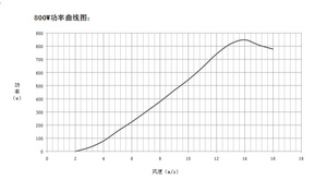

выложу один из графиков на эффективность ветрогенераторов.Без разбивка по типам ветряков? Ну просто лопастные меня с некоторых пор попросту не интересуют.
