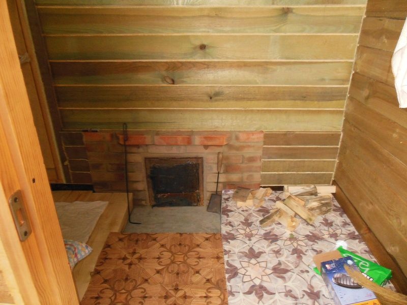

На фото моя банька - смысл такой:
Печь из нерж.стали жаростойкой 4 мм. обложена с зазором в 7 - 10 см с каждой стороны (кроме морды, там зазор пару см.) кирпичем и выведен выше печи на пару кирпичей. Сверху печь перекрыта листом металла, на который насыпаны камушки для эстетики. В каменной рубашке вмонтированы 10 прочистных дверец - с морды две, как на фото, с левого бока 4 (снизу две и сверху две), с правого бока также.
Печь выходит мордой в КО, левым боком в мойку , а основное тело и правый бок в парилку. Открывая и закрывая определенные дверцы тепловой поток можно загнать в любое помещение.
Я зимой баней не пользуюсь, только осенью мне тепла хватает, если пользоваться зимой, то к выхлопу банной печи можно приспособить кирпичный щиток, так как банная печь практически любая - это троглодит с достаточно горячими отходящими газами, то щиток она потянет.
Минус во всей моей конструкции - только с печью определенного типа это можно проделать, там специальная система подачи воды в каменку, а также выхлопа из нее. У меня называется Сварожич, вез из Москвы, есть еще Теклар, и самые продвинутые последнее время это Изистим.

Респектище, здорово. Люди делают железяки из трубы и трубят о своей "исключительной" изобретательности и экономичности. Да и это, спорить не с кем не буду, так как бесполезно.
И как быстро натапливается ваша баня до 100 градусов при прохладных температурах на улице?
И особенно интересно, вы рукой кирпичи подальше от печки трогали - они хоть чуть-чуть степливаются за время банных процедур?

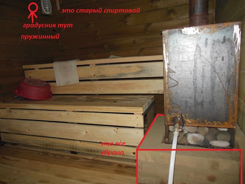

Павел, однозначно мы говорим про совершенно разные режимы парения - в одном случае Ж. жжет, а в другом нет. Кстати о переносе тепла ИК, интенсивное тепло идет именно от ЖП (жестяная печь)., так вот если ЖП поставить в кирпичную рубашку, то получается уже не ЖП. У меня в бане закрыв глаза никогда не определишь, где стоит печь - тепло равномерно со всех сторон.
Ну и тащить в баню антифриз...ну его нафиг.
Нужно бак с трубы убрать, поставить теплообменник - а бак вынести в мойку, плюс не понятно есть ли в рубашке отверстия для подсоса воздуха, и если есть, то какого размера.

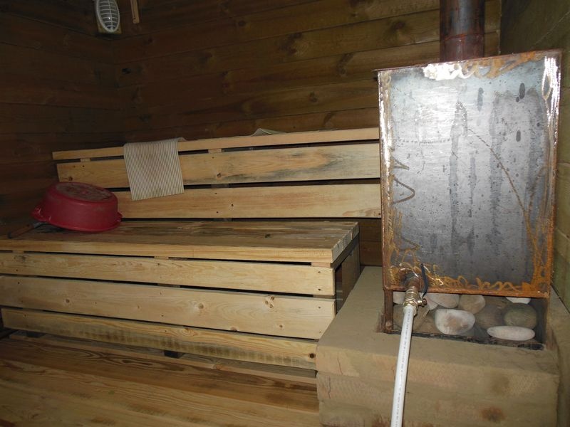

А во, рассмотрел повнимательнее, у вас рубашка выполнена неправильно, её нужно делать с зазором, а снизу пару прочистных дверец для прохождения воздуха, открыли - нагрели помещение, можно закрывать и париться..
там под полом есть тех.отверстия
но всю эту конструкцию я разобрал еще прошлой зимой, был слабый прогрев пола. сейчас кирпичи остались на уровне пола, и все прогревается нормально. все собирался переделать, но так и не дошли руки
греет и ладно.
там спрашивали про градусник, где он весит? весит, если посмотрите на фото предыдущее (хотя его там пока не было) там в углу светильник, вот как раз рядом с ним и весит сейчас градусник. хотя на бывшей работе в сауне, градусник висел при входе рядом с электрокаменкой.
греет и ладно.
Если честно, то я пока нигде по тексту повествования не заметил, что ТС собирается там ночевать. Если про это было сказано, то пардоньте...Пока дома нет, то буду там ночевать. А то строительном вагончике холодно после -10 градусов.
