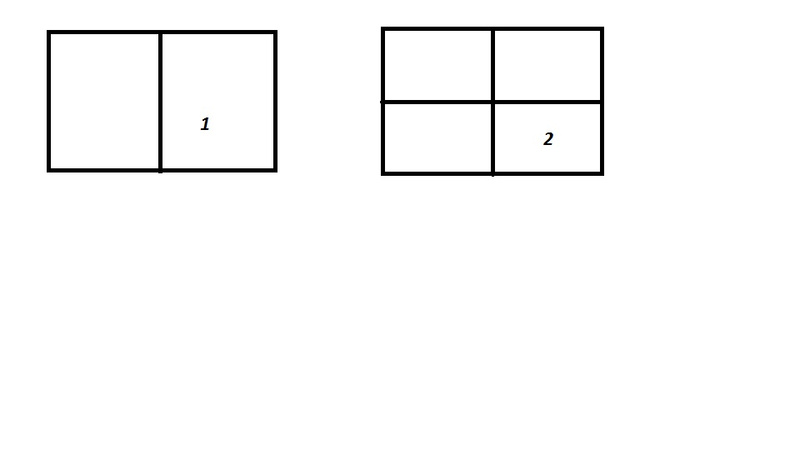

а можно просто сначала коробку дома поставить, а потом, живя в этой коробке, ставить стены комнат???
oIoaHToM
нужна одна (связующая, несущая) перегородка. а дальше пляшите как хотите. я так считаю.
хотя некоторые ставят и две. но это уже как кому нравиться или хочется.
