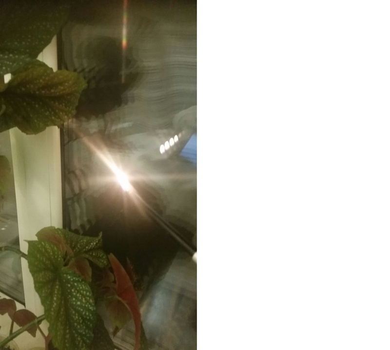

У меня топ. пропускают в одну сторону ИК - легко проверяется отражением огня в стекле.
pavlik_NSK
Вы ИК видите глазом???
Пруф на доки не затруднит? Только не как с тем сканом. ИК и ТОП и пленки отражают в обе стороны. Летом не дают нагреть дом, зимой дому остыть. Но ТОП отражает 30%, а пленки до 75%. ТОП не виден, пленка затемняет до 70%, да еще и зеркалит. Пленка стоит около 1 тыс на окно или около 10%, ТОП +30% стоимости окна.

I-стекло отражает длинноволновые тепловые лучи в сторону их излучателя (то есть зимой в сторону квартиры, где работают отопительные приборы, а летом в сторону улицы, где находятся нагретые солнцем камни, асфальт и т.д.)
у меня тоже за топом растут цветы. и кстати эффективность топ 70% а не 30 как тут некоторые писали

Говоря языком домохозяек:
1) С ТОП стеклом зимой теплее, летом жарче.
2) ТОП стекло блокирует только ИК.
3) На цветы не влияет, ну если только чаще поливать надо летом...
Для кого я не авторитет: http://www.glassinfo.ru/articles/2004_02_stekla_dla_energo_osteklenia.pdf
зы: на сколько мне известно многофункциональные стекла в НСК не перерабатывает никто...
Господа, ТОП стекло - это низкоэмиссионное стекло, от слова эмиссия.ТОП-стекло, это стекло с Тепло Отражающим Покрытием, от слов Тепло Отражающее Покрытие...
А чем это покрытие организовано - вопрос пятый... Это может быть и низкоэмиссионное стекло, и стекло с пленкой и еще что угодно, лишь бы оно (Покрытие) выполняло функцию Отражения Тепла...
pavlik_NSK
Да, если вы не раздобудите для эксперимента абсолютно черное тело. Но в комнате то у вас перед окном нет таких тел?
Ага, а Слава Кпсс - это мой одноклассник...
Хорош нести чушь. Изучай матчасть - ссылку приложил.
