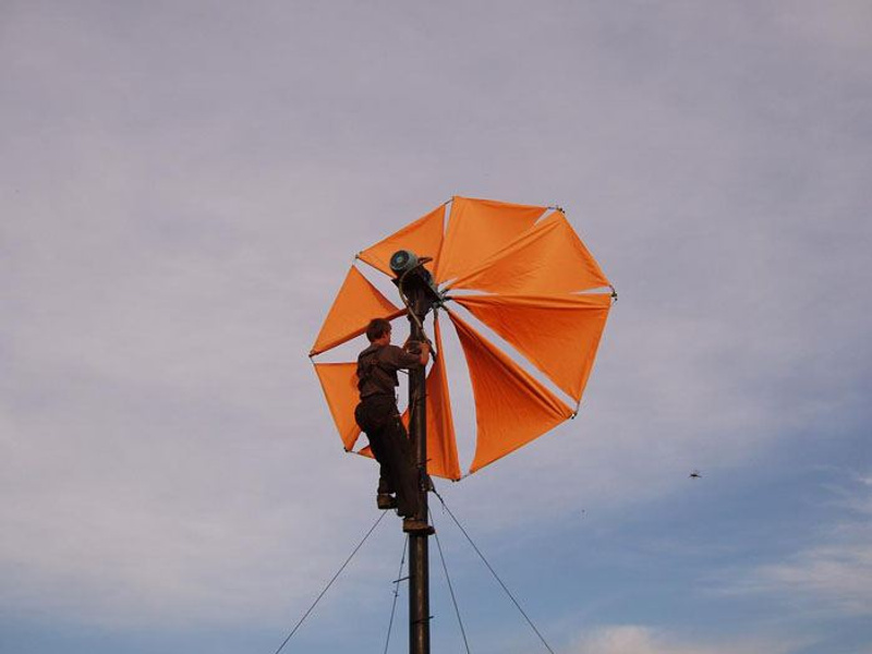

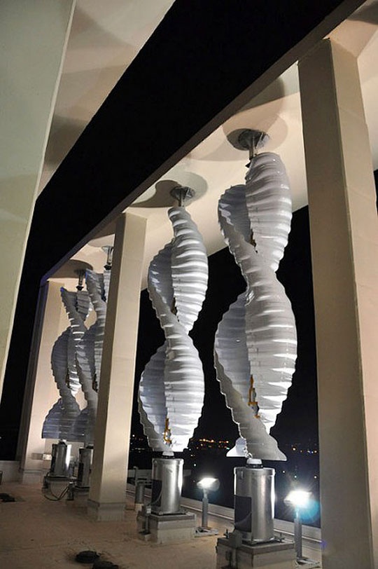

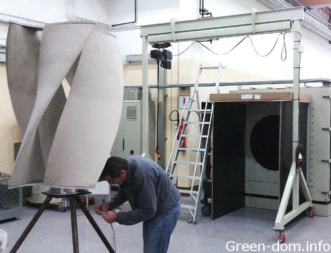

KOCTA

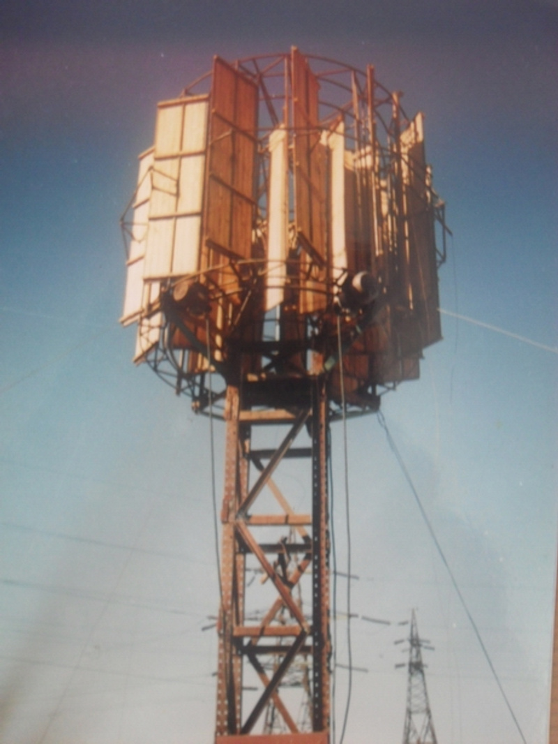

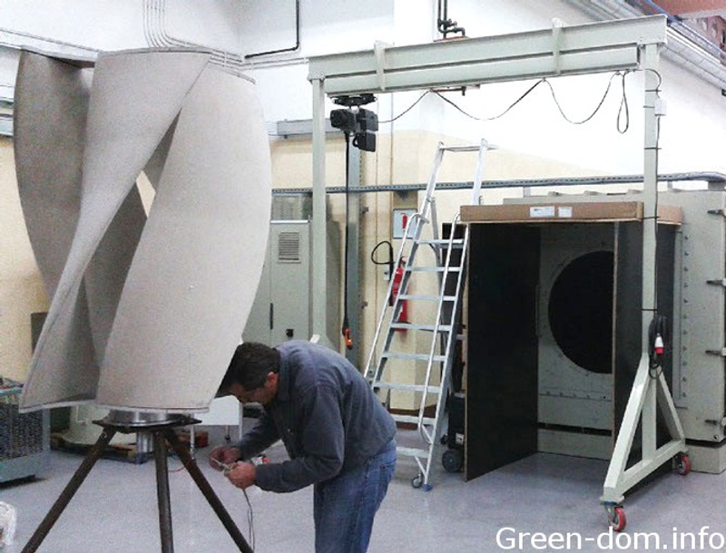

Поэтому вертикальные дороже горихонтальных, но эффективнее на малых ветрах и проще конструктивно.В чем радость разсматривать сравнительную эффективность вариантов изначально неэффективной в целом конструкции??? Сейчас, когда я понял, что у меня попросту не будет условий для работы ветряка, меня в их сторону особо и не тянет, а пока тянуло, находил много более интересные варианты. Взять только то, что если у ветряка есть обод (сравнительно большого диаметра), то взять механический привод напрямую от обода это означает получить возможность применять в качестве генератора сравнительно много более дешёвые серийные высокооборотные электрические машины без необходимости применять дорогие редукторы.
Мужик один вертикалку на 10кВт сделал с лопастями ротора вообще "из дров для забора". Вот это я понимаю, эффективность (соотношение инвестиции/генерация) и ремонтопригодность! А тот вариант за 480 это высокотехнологические понты, ИМХО.
pavlik_NSK
Не знаю как у вас, а у меня тут ветра по весне до 20 м/с не редкость. И я видел как летают доски, листы ДСП и железа, крыши, туалеты и прочие не очень качественно закрепленные конструкции. Так что побаиваюсь делать самоделку генератор или даже лопасти. Сегодня просматривал правда вариант приспособить под это дело более дешевые мотор колеса от скутеров. Они дешевле раз в 6...8 готового ветряка, но скорости вращения не те раз как раз в 5...8. А любая механическая передача - городушка на пару месяцев. У меня у отца 20 лет назад ветряк был самодельный на даче воду качать из скважины - заклинивало раз в пол года механические передачи и падал он вместе со столбом - так что опыт есть уже на эту тему в поколениях
Эффективность у вертикальных близка к максимально возможной 40...43% от полной энергии ветра на площади, которую он перекрывает. При этом за 20 лет эксплуатации только раз в год подшипники смазывать нужно и через 20 лет их заменить на новые. Конструкция проще и надежнее некуда - она практически вечная. Но цена... С другой стороны, ветряк я планировал сразу и если б не просахатил шанс полтора года назад, то стоял бы он у меня за 5600х32= за 180 тыс рублей. Согласитесь иметь отопление и ГВС 3 сезона из 4 бесплатно в течении всей жизни бесплатно раз вложив 180 тыс - мысль весьма привлекательная.

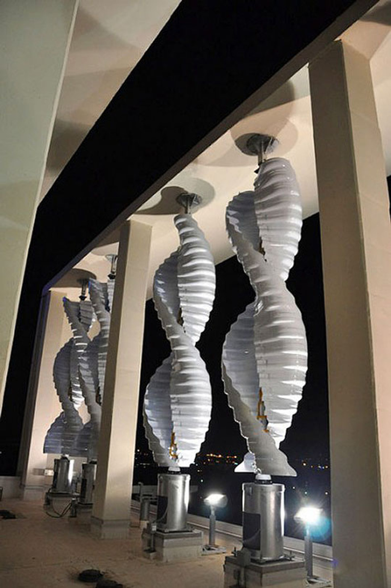

Посмотри как устроены вертикалки. Какой ремонт??? Я же написал там из трущегося только два подшипника - привод прямой без каких либо передач. Катушки в статоре, на роторе постоянные магниты.

Механика - тепло не очень удобно транспортировать в подвал с улицы на 20 метров. И к тому же второе преобразование электро-тепло идет почти со 100% КПД, так что потери в данном случае не о чем.

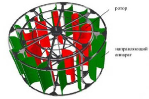

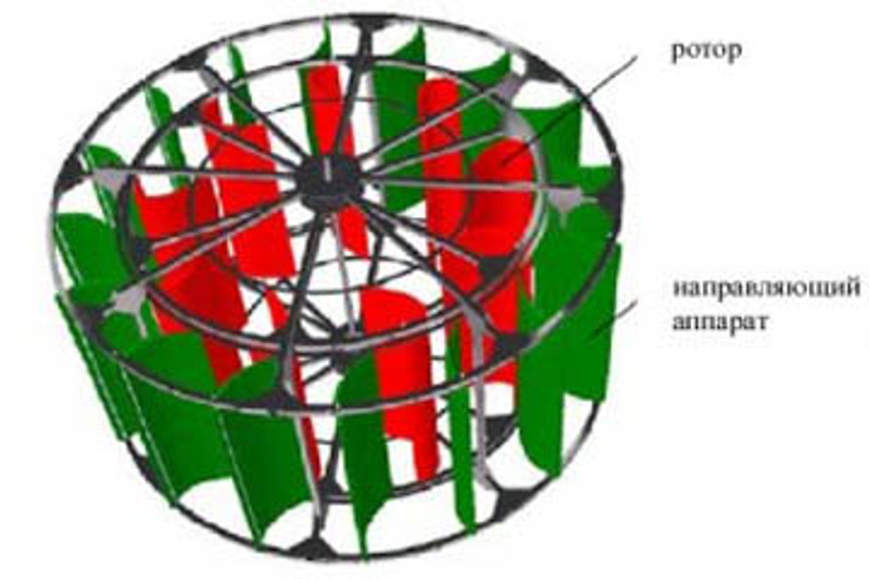

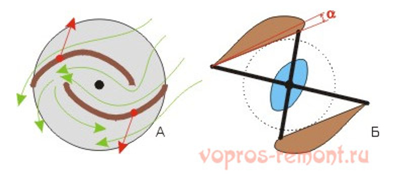

Можете конструктив приемлемый предложить в картинке какой, а то я не пойму про какие паруса вы толкуете. Точнее кажется, что вы не поняли, что у вертикалок фактически и есть паруса, а не лопасти.

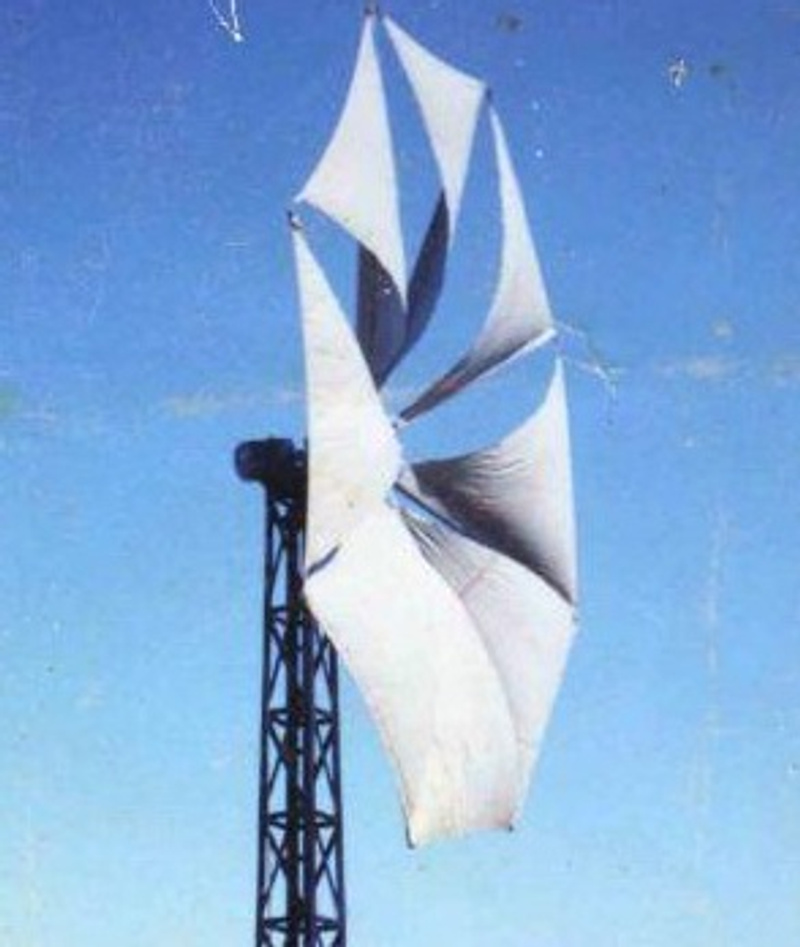

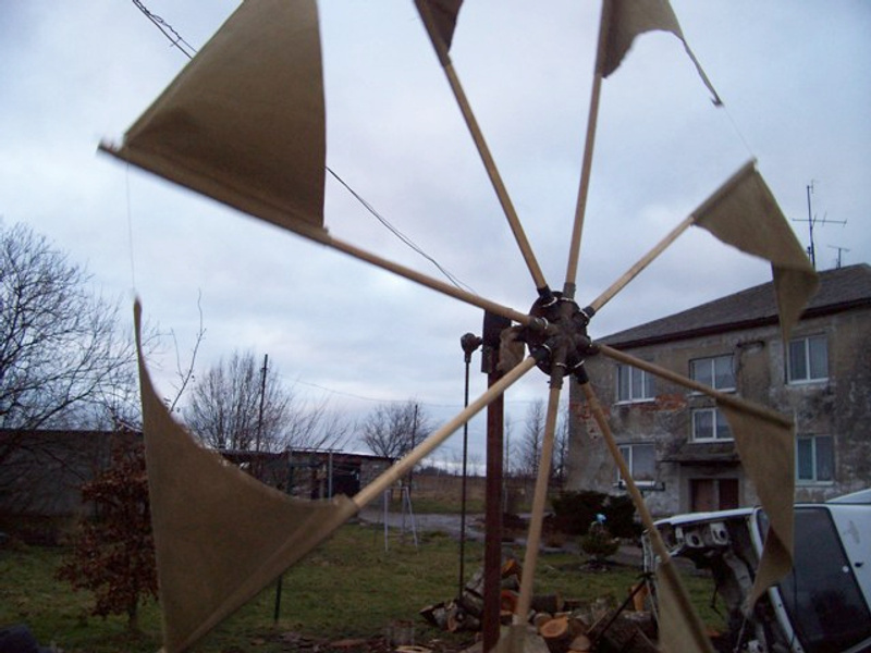

Можете конструктив приемлемый предложить в картинке какой, а то я не пойму про какие паруса вы толкуете.Паруса типа стаксель или "забор/ворота".
Точнее кажется, что вы не поняли, что у вертикалок фактически и есть паруса, а не лопасти.На профиль посмотрите. А еще лучше разрисуйте на горизонтальном разрезе как что работает, станет яснее, почему там таки лопасти, а не паруса.
pavlik_NSK
ну и стаксельных парусных роторов, в догонку.Ну эти даже рассматривать мне нельзя. Их порывистыми ветрами разных направлений в клочья разорвет через пару недель.
pavlik_NSK
На профиль посмотрите. А еще лучше разрисуйте на горизонтальном разрезе как что работает, станет яснее, почему там таки лопасти, а не паруса.Эти конструкции я видел. Только есть одна тонкость. КПД улавливания ветра у них так же не более 45%. А конструктив сложнее в разы. Если уж самодельничать, то лопасти вертикалки сделать на порядок проще, пусть они и не получаться такими же по КПД. К тому же сколько видел упоминаний про крутость парусных генераторов, ни одного итогового для продажи не сыскать по интернету. А это как бы намекает... А самоделки для виложить на ютуб видос - это да видел. Но боюсь, что сейчас они так же как у моего отца валяются где нибудь на даче в куче компоста
KOCTA
порывистыми ветрами разных направлений в клочья разорвет через пару недель.У других не рвёт, а у вас порвёт? Ну так паруса из парусины делать надо, а не из марли и шифона, они же не для украшения участка, а для восприятия силовой нагрузки.
Заборы же не рвёт, а валит, а баннеры не рвёт, а срывает, вот вам пример достаточной прочности паруса. Потом боковой ветер эти парусные роторы не рвёт, а только поворачивает по ветру. Изменение направления ветра на обратное лишь меняет сторону выгибания паруса, а парусу пофигу с какой стороны нагрузку воспринимать. Кроме того, по-грамотному шкот крепят через аварийный разрывной элемент, т.е. при его разрыве парус превратится просто в вымпел. Парусный ротор при урагане даже не может обороты увеличить сверх некоторых, за которыми у паруса просто флаттер начнётся, т.е. он начнет терять работоспособность, превратится из рабочего органа в "просто забор".

Я себе даже представить не могу каково значение сего термина.Я далеко не спец в аэродинамике. В описаниях ветряков видел термин или параметр, который говорил о том, сколько % от всей энергии движения воздуха в плоскости и на площади, перекрываемой лопастями генератора, может "освоить" или уловить генератор. Если я правильно понял теоретический предел около 50% - нельзя же просто остановить ветер полностью. Из этого и заключаю, что городить огород нет никакого особого смысла - все варианты ветряков обеспечивают 40...43% "усваивания" энергии. Но при этом лопастные куда проще, особенно вертикальный.![]()
И вообще, у меня редкая форма аллергии, аллергия на подмену физики математикой.![]()
Только когда речь идет о диаметре колеса 4 метра и весом под 500 Кг. Я боюсь себе представить что может произойти на скорости даже в 100 об/мин при ветре 20 м/с и дисбалансе колеса на пару Кг. И это при том, что этому колесу стоять в паре метров от дома. А то, что при 500 Кг веса делая это кустарно дисбаланс в 1% будет - это к гадалке не ходи.

Я далеко не спец в аэродинамике.Я тоже, однако это пофигу, ибо аэродинамика к парусам отношения не имеет, паруса рассматривает аэростатика.

Нашел я кстати ваш вариант в готовом исполнении. Это не тот, который парусный, а другой. Как видите он раза в 2..3 будет дороже обычного. Причем по параметрам выработки на слабых ветрах он даже хуже.
