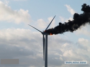

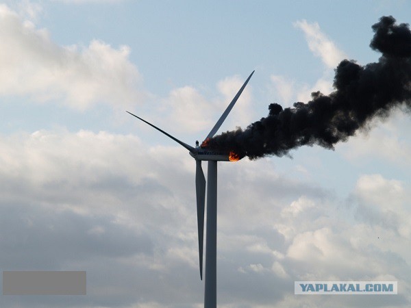

Это будет безопасно, это будет весело говорили они.На картинке не видно сколько сотен человек погибло на том пожаре?
И это не самая внушительная картинка. Доводилось видеть видео горящего ветряка, который на куски разорвало - вот это зрелище еще то, учитывая диаметр лопастей более 100 метров. Но опять таки стоял он в поле и кроме мышей полевых никому живому не угрожал, даже если бы со взрывом все произошло.

Да не важно. Два молодых пацана погибли ...
Это к вопросу который Павлик любит поднимать о безопасности.
В этом плане газ не менее безопасен чем тепловой насос или что-то подобное.
