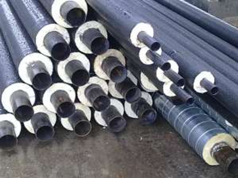

для теплотрас есть готовые трубы (дорогие), можно самим сделать из канализационных труб и вспененного ПЭ

Предизолированые трубы я в первую очередь изучил, мне нужно на 4 трубы, цена на мои 25 метров совсем неприличная. И то что они хлыстами идут, которые специнструментом надо соединять, тоже неудобно. Мой вариант- самодельщина, например как у Вас, с фанеры.

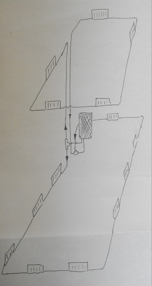

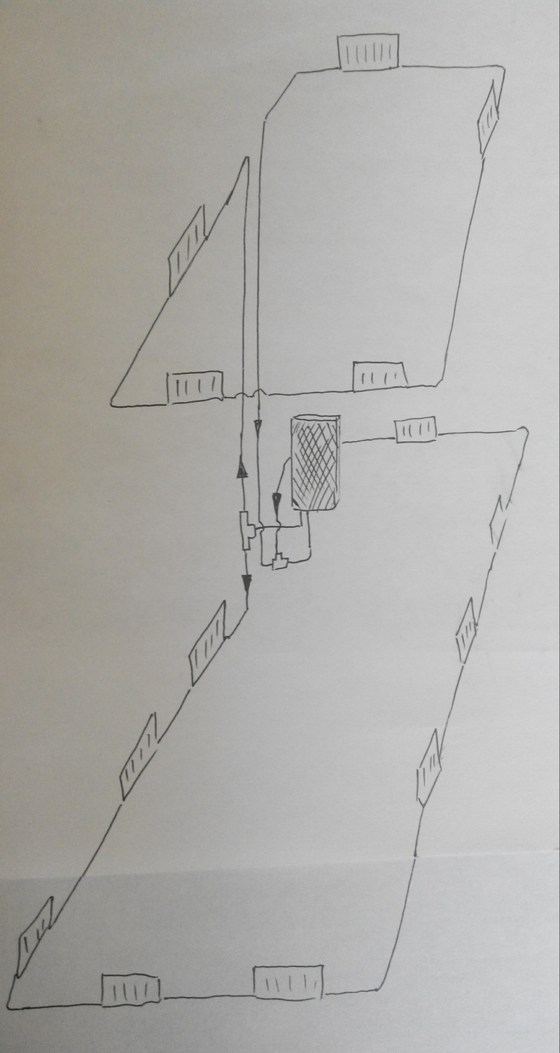

Судя по вашему рисунку, у вас уже два контура...
Как у вас сейчас регулируется баланс контуров (если он вообще регулируется)?
PS по сути вам надо всего-навсего добавить третий контур в систему и будет вам счастье. Поскольку двухконтурное отопление у вас уже в сборе, то сделать из него трехконтурное для вас не должно составить проблемы.

Баланс контуров никак не регулируется, хотя есть не предназначенные для этого простые шаровые краны на каждой ветке. Труба, после начала работы котла, одновременно и одинаково нагревается на обоих этажах, все батареи работают как надо, правда не перекрыл только одну на втором этаже- не доделан проем лестницы, тепло. Третий контур добавить- это вместо тройников вварить крестовины? )) Проектировщики плачут, читая такое. Так бы и сделал, только терзают сомнения, что горячяя вода захочет в теплотрассу, к гостевому дому, поэтому завел тему.
А может и правда, купить рулон стеклоткани и бочку эпоксидки? Это и втрое дешевле фанерного короба. Зафиксировать на скорлупе ппс стеклоткань, вывесить трассу над траншеей, и прокатать смолой. Пока не отвердела обсыпать песком, опускать постепенно, опять же на песчаную подсыпку, чтоб поверхность стала как наждак. А то ведь грызуны попортят, если просто ПИЛом , например, мотать.
терзают сомнения, что горячяя вода захочет в теплотрассу, к гостевому дому, поэтому завел тему.Дык вроде циркуляционные насосики в системах отопления - вовсе никакая не диковинка. Ну, если надо.

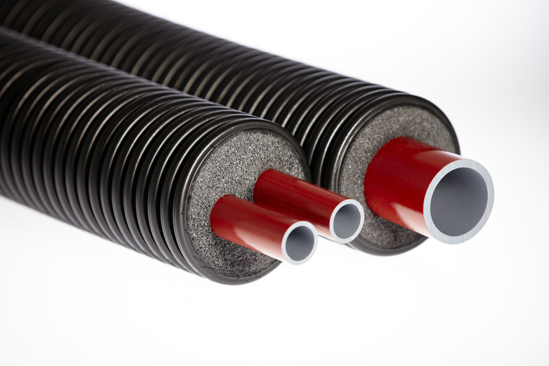

Вчера в странном магазине Колорлон попались на глаза толстые цельные трубы из пенополиуретана. Есть 100 и 150 в диаметре. По моему - то, что нужно. А геморройный фанерный короб - он разве от чего-то спасет?
А тепловые расширения будут где учтены? Внутри строений уже?внутри энергофлекса труба гульнёт так, как ей будет надо, а внутри помещения не сразу по выходу трубы городить красивые уголки и крепежи, а дать небольшую петлю (это не место для технократического дизайна).
Как поведет себя ппу-скорлупа в грунте - ещё вопрос, треб. обдумывания. опыт есть только по фанере, опыт положительный.

"Скорлупки"-то выпускаются со стыковочными выборками на краях, а те цельные трубы я не видел, как их надевать на 25 метров трассы и стыковать - много неизвестных,

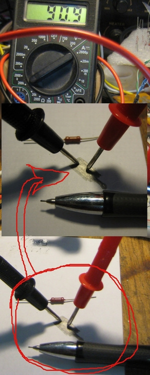

Какие реле, какое питание (от аккума да??)Это стёб?
Согласен, не нанотехнологии, но реально работает, и если знаком с паяльником, то почему бы не сэкономить несколько тысяч на магазинных виброотпугивателях.
Блок питания на 12 вольт, таймер, включающий периодически 12 вольт в провод, спрятанный под дёрн газона.

Это стёб?Чтож сразу стеб? Нет проблема реальная, и я все очень внимательно записываю.
С паяльником знаком, купил новый даже пару лет назад. Но схем даже простых не паял практически.
