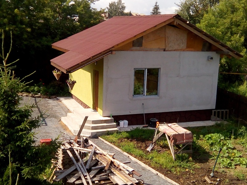

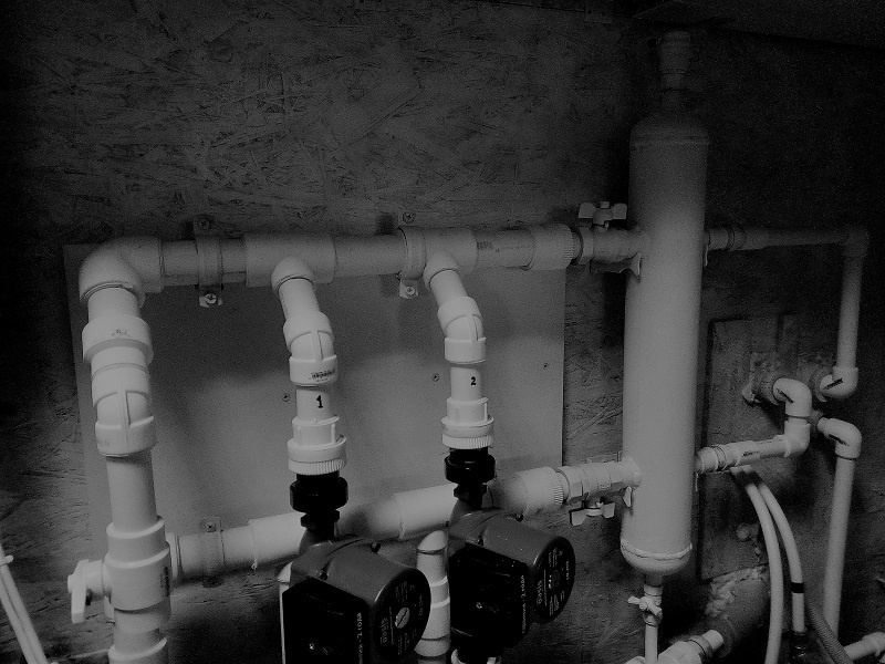

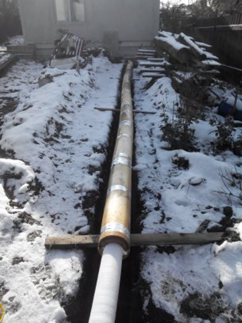

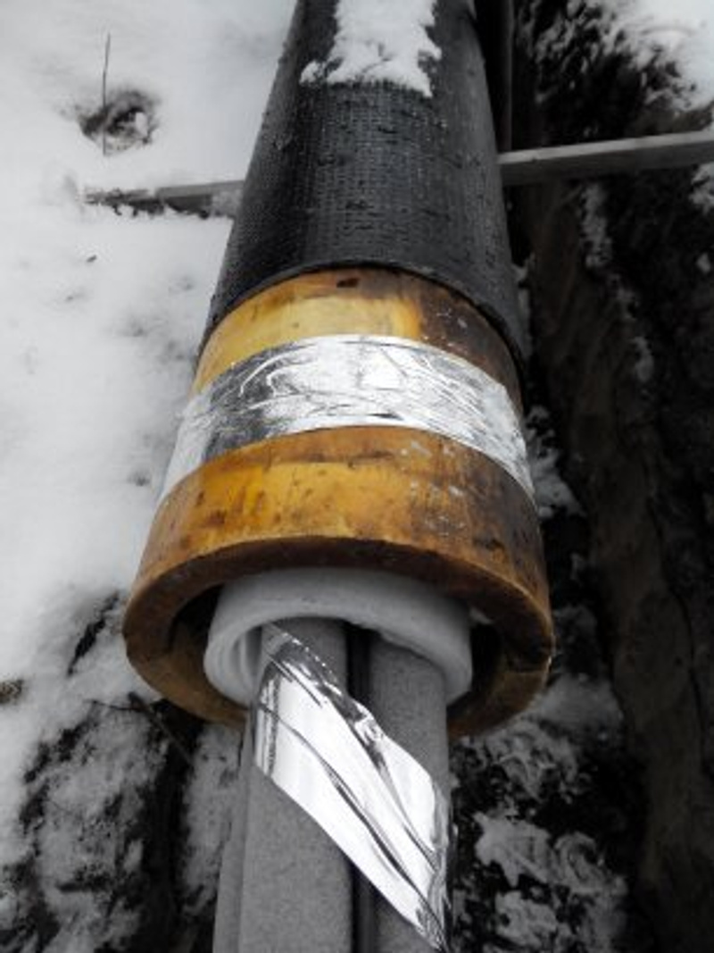

В завершении темы- размещаю фотографии теплотрассы и дома. Две трубы отопления 26 мм и одна водяная 20 мм одеты каждая во флекс, плюс пару кабелей, обмотаны подложкой для ламината, затем скорлупы эппс 50 мм и бикрост на горячюю. Скорлупами случайно разжился, не покупал. Переделал разводку отопления от котла, на фото самодельная гидрострелка, все работает нормально. Перекрытие домика утеплил эковатой 250 мм, кстати отличный утеплитель, и работать приятно с ним, это я как аллергик отмечаю. В самые морозы залез на чердак, никакого намека на куржак. К расходам на отопление добавилось 700 рублей в самый холодный месяц. Размеры дома ( по внутр. стенам ) 5.7 на 5.7 м . Всем спасибо за советы в начале темы.
затем скорлупы эппс 50 мм и бикрост на горячюю.Как пенопласт это пережил, горелку в обратную от него сторону направляли? В сколько рук одновременно пришлось вести работы?

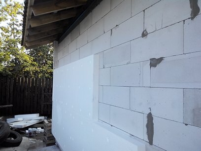

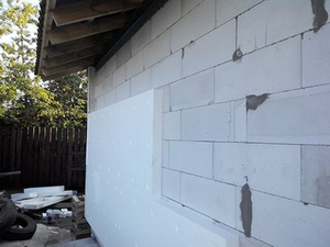

Перекрытие домика утеплил эковатой 250 мм, кстати отличный утеплитель, и работать приятно с ним, это я как аллергик отмечаю.С точностью до наоборот. Первые же мешки этой гадыси вызвали сильнейший приступ.
Для какой цели понадобилось гидроразделитель устанавливать?
Я грел турбогорелкой с мапп газом, и в некоторых местах паяльной лампой, бикрост довольно толстый, и расплавляя его поверхность , успеваешь склеить листы внахлест, пенопласт под ним не успевает деградировать. Нахлест был 15 см, отгибая 10 см, я пламенем грел обе стороны, и сразу прижимал, секундное дело. Руки было 2.
Про мешки ничего сказать не могу, я их сразу утилизировал, утеплил только ватой. Возможно у Вас другая форма аллергии. Гидрострелка проверенное решение, почему нет. У меня зиму отработала, минусов не вижу. А как бы Вы реализовали отопление, нарисуйте схему.Первые же мешки этой гадыси вызвали сильнейший приступ.

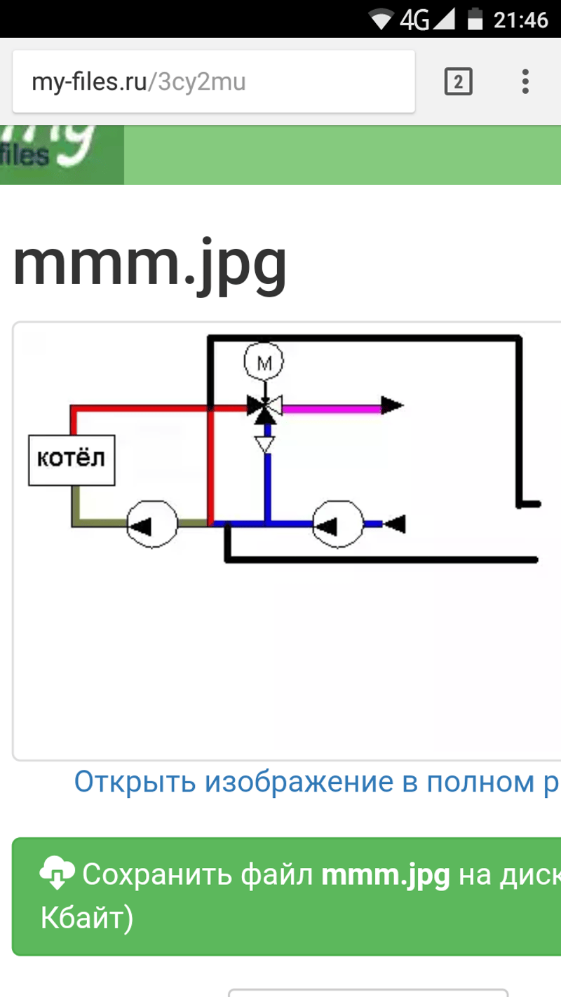

Стрелка применяется для сложных систем, где много контуров, несколько генераторов тепла. В простых системах достаточно перемычки из трубы.
Ну если на вату.. Может партия сырья неудачная, газета "жизнь", например.) По отоплению- у меня три контура получается: дом, гостевой дом, и тёплые полы в пару местах. Нарисуйте как сделали бы Вы, без гидрострелки
Ровно так же, как и со стрелкой. Только перемычка - шунт для обеспечения котельного расхода.

Спасибо за ссылку, почитал. Но как бы я это применил в моем случае? С гидрострелкой , мне лично, все намного понятнее, есть ёмкость (кусок трубы) с теплоносителем, нагреваемая котлом, и из нее каждый контур берет насосом сколь надо, можно запитать ещё и баню с бассейном, в дальнейшем, без ущерба остальным. А то, что предлагаете Вы, я не понимаю. Где ставить перемычку? Нужен рисунок.
Все тоже самое. Контуры так же параллельно, как и с гидроразделителем.
Перекрытие домика утеплил эковатой 250 мм, кстати отличный утеплитель, и работать приятно с ним, это я как аллергик отмечаю.А как оно по отношению к звукопроницаемости? Собаки, петухи, машины... спать не мешают?
При всем уважении, без схемы не могу понять.
Все то же, что по ссылке. Только контуров потребителей может быть не один.
К сожалению, кур рядом с нами не держат, машины редко ездят. И не ночевал в нем пока никто. Так что тишина) Но сильный дождь не слышно, шифер гасит звуки, затем- вата-черн. потолок и вагонка.
В этом то и загвоздка-контуры. А по ссылке один контур. Повторюсь в третий раз, нарисуйте то, что Вы предлагаете, схему разводки контуров.
Для чего рисовать, когда ясно- понятно, контуры параллельно. Еще домысли пару, тройку, десяток контуров и все сходятся в двух точках.
Нарисовал один контур, думаю остальные несложно вообразить. Но у форума какой-то унылый движок. Ошибка на любой контент. на файлобменник разместил http://my-files.ru/3cy2mu
