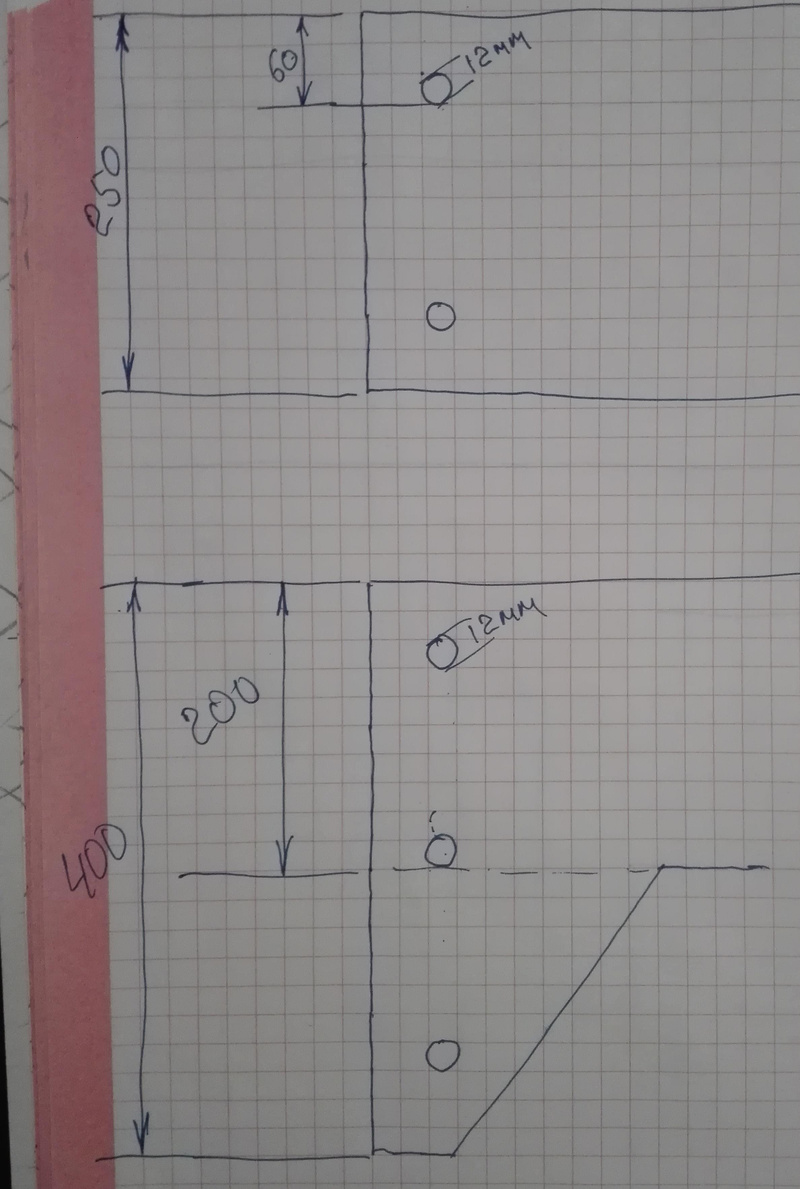

Скоро предстоит заливать фундаментную плиту 9 на 9 под дом сибитный в 1 этаж + мансарда.Площадка из песчаной подушки готова.
Есть 2 варианта.Просто плоская плита 250 мм толщиной.с 2 слоями арматуры 12мм (куплена) или 200мм но с ребрами по краям и крестом по центру (там где стены капитальные будут.
фото прилагаю.Прошу высказаться по существу с обоснованием.На плиту с ребрами на пару кубом меньше уйдет.Арматура с запасом была куплена.
И вдогонку-какой марки бетон брать 250?300?

Вы лучше выпуски сделайте за периметр стен. То есть если дом 9х9 по внешке, то плиту делайте 10х10 (выпуски имеет смысл делать 30...50 см). Вот эти выпуски реально снижают ломающую нагрузку на края плиты почти в 2 раза. А усиление толщиной, да еще продольное по моему не о чем. По центру крест вам мало что даст ибо это не межэтажное перекрытие и на себя этот усилитель мало что возьмет из общих нагрузок на плиту.
Так что мой совет: плита 10х10х0,25 арматура 12 в два слоя 200х200. Бетон лучше М300, но учитывайте, что чем выше марка, тем сложнее её залить ибо схватывается он быстрее и гуще сам по себе и работать с ним сложнее, чем с М200 или 250.
P.S. На такую плиту нужно будет 25 м3 бетона и экономия 2 м3 бетона (что менее 10%) по моему не стоит той мороки с опалубкой, которую вы хапните попробовав сделать усилители.

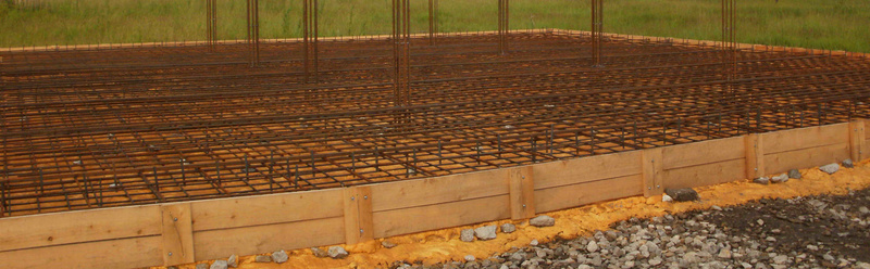

Вот как то вот так это выглядело у меня перед заливкой.
Обратите внимание на трубу 20х20 приваренную сверху арматуры с шагом 2 метра. Это "лыжи" для площадного вибратора, которые обеспечили ровность поверхности при выравнивающем проходе площадным вибратором и равномерный защитный зазор от поверхности до арматуры в минимально необходимые 2 см.

50мм ребра проармировать даже правильно не получится, смысл в не армированных ребрах? С постепенной усадкой плита сядет на ребра по периметру. Смысл плиты? С экономить 2 куба бетона? Не получится, с такими размера у Вас уйдет 28 а то и более, вместо 25, почему? Подушка при заливке сядет, ну если только запаса дать. И гравия я бы насыпал 100мм. По марке М200 за глаза.

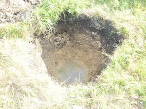

Под канашку траншею выкопал.Ниже глубины промерзания не получится ибо вода 50см ниже уровня земли.Буду утеплять,может греющий кабель кину.думаю как под воду сделать.чем?какой трубой?На какой глубине?

Под канашку траншею выкопал.Ниже глубины промерзания не получится ибо вода 50см ниже уровня земли.Буду утеплять,может греющий кабель кину.думаю как под воду сделать.чем?какой трубой?На какой глубине?Если в трубе потока нет и она выше глубины промерзания, то риск перемерзнуть у неё остается. Заглубить вы не можете, утепление самой трубы не поможет при периодической остановке тока воды все равно может перемерзнуть. Так что только два варианта: греть кабелем всю зиму или дать нагреть трубу земле с глубины. Иными словами уменьшить глубину промерзания. Могу вам сказать по опыту соседей: Укладка ЭППСа 50 мм в грунт на глубине 20...30 см уменьшает глубину промерзания с 2 метров до 30 см, даже при полном отсутствии снега на этом месте всю зиму. То есть если вы уложите трубу водопровода или канализации на глубине 30 см от поверхности, присыпьте песком и накроете листом ЭППСа 50 мм шириной более 1 метра (чтоб промерзание не обошло с боку ЭППСа), то саму трубу можно не греть и не утеплять она и так не замерзнет за счет тепла земли под ЭППСом. Правда нужно еще придумать как сделать так, чтоб трубу и сам ЭППС не повредить поверхностными нагрузками, ведь 30 см всего до поверхности - маловато будет. Бетона там налить или плитами какими или еще как то.
