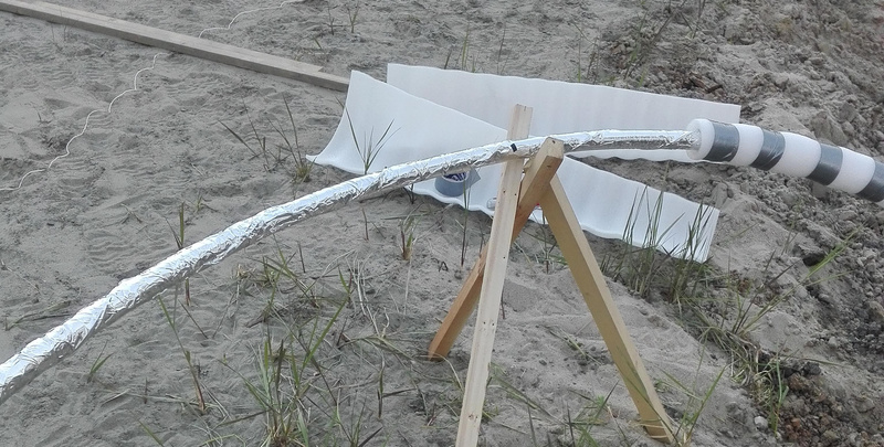

Канашка и водопровод успешно закопаны.Обе трубы замотаны в 3 слоя вспененного полиэтилена,а вода сначала провод (полевка) вокруг трубы 32мм потом вспененный полиэтилен.Канашка на выходе идет -30см от поверхности.В септик на -40 будет заходить.Эппсом утеплю конечно.
Вода на минус 70см идет.Рядом с водой уложил такую же трубу "голую" для проводов питания насоса и "на всякий случай".

В цельную ПНД трубу 40мм с изгибами в 70градусов легко засовывается стальная проволока 3мм или провод типа NYM 3х1,5 на длину до 15 метров точно - сам запихивал не раз. Не думаю, что у него возникнут сложности.

doktor_dobro
трубу с проводом забыл сфотать.но на этой фотке слева на трубе видно как провод под алюмишкой намотан.он единый,согнутый пополам у другого конца трубы.где то 12-13 вольт и планировал подать
KOCTA
видно как провод под алюмишкой намотан.Вот эти нюансы-то и интересуют. Провод (меандр спиралью) или же всё-таки уже витая пара на трубу намотана? Если последнее, то это худший вариант.
doktor_dobro
Провод сложен пополам.Получился двойной провод.Его по спирали (не перехлестывая) и намотал.
KOCTA
по спирали (не перехлестывая) и намотал.Это лучше. А шаг намотки, как мне показалось по фото, что-то около полуметра?
Я это к тому, что каждая жила имеет свою обогреваемую зону трубы и если бы прямая и обратная жилы шли не вплотную друг к другу, а тоже с шагом (50-100мм) между собой, то это повысило бы и равномерность нагрева трубы и улучшило теплоотдачу с отдельно взятой жилы. В итоге пластикам от этого лучше будет.
