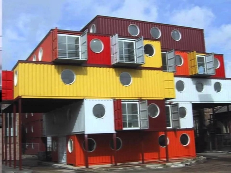

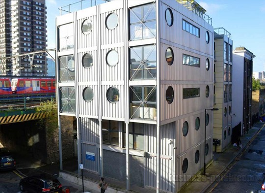

Bazys
А домик нуф нуфа я бы на их месте не халявой, а стройвагончиком воспринялА в этом есть рациональное зерно.
Только уж не вульгарно -"вагончики", а современно - "стандартные модули", нескольких видов (по размеру и назначению). Модули могут стыковаться в десятках конфигураций, получая почти неповторяемые дома. Модули изготовленные в заводских условиях вполне могут обеспечить и качество и низкую себестоимость.
На месте закручиваются сваи или отливается фундамент (в зависимости от вида строительной религии), привозятся модули и соединяются как конструктор. Недельный цикл от разметки на участке до новоселья. Легкая разборность позволит сдавать в аренду такие дома: на краю участка ставим этот дом, за сколько-то лет жильцы осваивают нормальный постоянный дом себе - и сдают этот дом-конструктор на демонтаж-увоз следующим нуждающимся (может быть с предсдаточным ремонтом опять же в промышленных условиях).
Не хотят развиваться - пусть живут в таком "конструкторе", вместо простой аренды оплачивают аренду с выкупом.
Дайте нормальным архитекторам разработать конструкцию, и будет у этого бизнеса многовариантное будущее.
Самая грубая аналогия - временные офисы строительных компаний, складываемые в три этажа из типовых вагончиков.
Чем не концепция, только решиться, и затереть понимание, что вагончик-бытовка это что-то неприличное (хотя по-сути это тот же каркасник, только маленького размера.
Если экономия и скорострельность ставится во главу угла, то остальное можно проработать... а уж что там будет в стеновом пироге - не так уж важно, война план покажет.

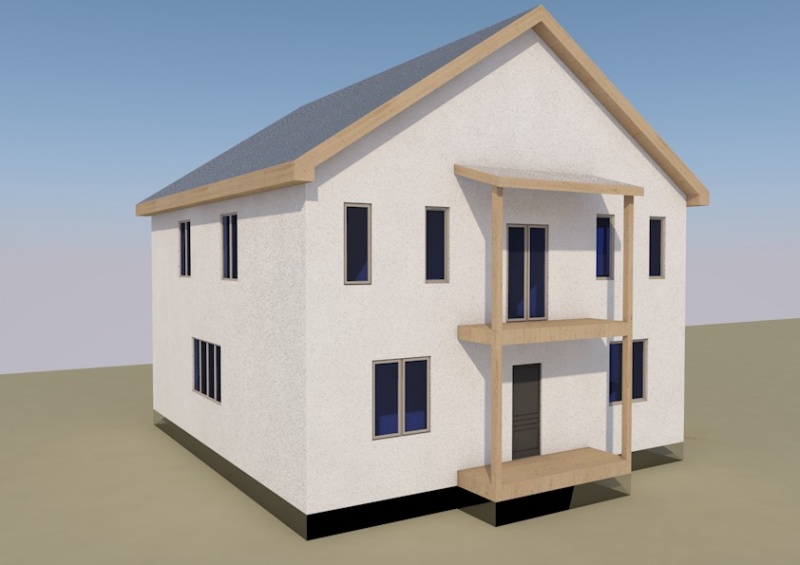

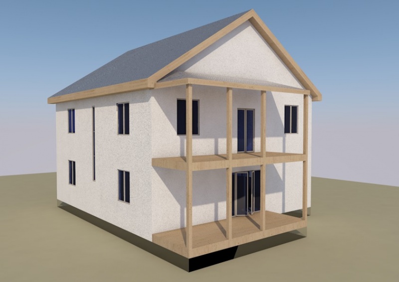

Realtor
...И с тем, что в итоге каркасник дешевле монолита я категорически не согласен, пока кроме слюней тут не будет расчета цены похожего проекта каркаса.Давайте тогда наоборот: Вы сделаете расчёт по своей технологии моего проекта, т.к. я не проектировщик и конкурировать с Вами не смогу. Вот и сравним.
Фундамент на винтовых сваях : 44 сваи, ствол 108мм, лопасть 300мм, длина 2,5м (предварительно), заливка ствола сваи бетоном, сварной наконечник, оголовки, гидроизоляция, монтаж.201 634, 40 руб.
Домокомплект из СИП панели*:
Обвязка по фундаменту — брус сечением 150 мм*150мм, камерной сушки (вл.10-14 %)
СИП 174мм – наружные несущие стены высотой 2.800м - 1 эт.
СИП 174мм – наружные несущие стены высотой 2.500м - 2 эт.
СИП 124мм – внутренние межкомнатные перегородки в с/у
СИП 174мм - усиленный – нулевое перекрытие
Междуэтажное перекрытие двутавровая деревянная балка.
* Брус камерной сушки (вл. 10-14%), крепежи, огнебиозащита, пена монтажная,
Наружные слои СИП панели выполнены – влагостойкая плита OSB-3 (12мм) Egger с классом экологичности Е1, внутренний слой – самозатухающий пенополистирол марки ПСБ-С-25 по ГОСТ (плотность 16-17кг/м3), монтаж.
1 965 885, 00 руб.
Внутренние перегородки :
Каркас деревянный.
Брус камерной сушки (вл. 10-14%), обработанный огнебиозащитой, заполнение минеральной ватой 100мм, паробарьер, крепежи, монтаж.
229 708, 80 руб.
Кровля двухскатная:
Стропильная система, брус 150х50мм.
Покрытие металлочерепица (матовая 0,45мм) угол наклона 45 , коньковая, торцевая, и карнизные планки металлические.
Утеплитель : минеральная вата 150мм,
(Дополнительное утепление скатов кровли) 150мм
Брус камерной сушки (вл. 10-14%), обработанный огнебиозащитой, парогидроизоляция, крепежи, монтаж.
530 374, 80 руб.
Зашивка фронтонов OSB-3 (12мм)
Кровля, софит (подшива), водосточная система:
Кровля, софит - BRYZA (простые цвета) - предварительно Водостояная система, Альта-профиль Элит 125мм (ориентировочно), монтаж
143 606, 88 руб.
Окна металлопластиковые :
Окна проф. Enwin 3x камерные пак. 1х кам, Стеклопакет 1-х камерный, энергосберегающий (i-стекло) Фурнитура – Vorne
Дверь окон. проф. Enwin 3-х кам. Пак. – 1хкам. Фурнитура
Vorme, замок, Подоконник, отлив, монтажный брус, монтаж. Гарантия 5 лет от производителя.
256 137, 86 руб.
Дверь входная стальная, огнестойкая : Премьера Стандарт, Doorhan. 12 298,00 руб.
Подшивка потолка ГКЛ : Внутри помещений, по профилю в 1 слой, крепежи, монтаж167 937,60 руб.
Обшивка стен и перегородок ГКЛ : Внутри помещений, без профиля в 1 слой, без профиля, крепежи, монтаж
196 308,00 руб.
Зашивка цоколя плитами (текстура под кирпич)82000 руб.
Коммуникации, электроразводка по дому в комплексе:
Ориентировочно 100 точек
Автоматы, провода, гофра, щиток, дозовые, распред. коробки и т.д., монтаж
90 000, 00 руб.
Коммуникации, вода, канализация , вентиляция:
Канализация, ввод(2м вертикаль, 1м грунт)
Канализация в грунте, глубина 700 мм
Вода , ввод (2м вертикаль, 1м грунт)
Вода в грунте, глубина 700мм
Вентиляция, естественная (кухня), по стене
Вентиляция принудительная (санузел), по стене
Вентиляция, доводка.
Монтаж, крепежи.
41 868, 30 руб.
Наружная отделка стен : Текстура «Камешковая штукатурка» 74640,36 руб.
Суммарная сметная стоимость 3 992 400,00 руб.
Междуэтажная лестница в подарок.
530 374, 80 руб.
143 606, 88 руб.
256 137, 86 руб.
196 308,00 руб.
90 000, 00 руб.
Монтаж, крепежи.
41 868, 30 руб.
На месте закручиваются сваи или отливается фундамент (в зависимости от вида строительной религии), привозятся модули и соединяются как конструктор. Недельный цикл от разметки на участке до новоселья.Хотите вы песен, их есть у меня (с) И все из дальнего забугорья.
Спасибо за картинки, именно это я имел ввиду.
Возьмётся ли кто-нить этим всерьёз, приживется ли в наших реалиях? Надо идею на бизнес-форум засветить.
Еще когда "СЯ" была на Кр.пр.220, там выставлялись подобные модули как сооружения для стройплощадок.
В сети есть пример, как человек в Москве себе из такого модуля и контейнера жильё построил вместо аренды квартиры, denz ссылку, помнится, кидал сюда. "Бочки" на Севере и в Афгане это из той же серии.
Если это предоставить той семье как временное жильё на их стройплощадке, то несомненно это лучше чем палатки.
ИМХО, для той семьи надо просто выстроить нормальный силовой каркас из бревна-бруса и залить пенобетон (пенополистиролбетон или что там в Л.Кузнецком на месте есть?) по несъемной опалубке (гипс внутри и ЦСП снаружи). В т.ч. перекрытия (с паро-влагоизоляцией). Потом если не делать скатов "как у всех", то по верхнему выполнить стяжку по сетке и наплавить кровельное покрытие.
Иными словами, надо по-максимуму убрать все ручные мелкоштучные работы и перестать смешивать конструкционные материалы с теплоизоляционными.
