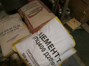

мешок цемента 50 кг
мешок цемента 50 кг

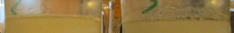

Сегодня протестировал этим способом.
В искитимском осадок из мелких частиц
В топкинском цементе осадка чуть-чуть больше, чем в искитимском и в нем встречаются чуть более крупные частицы.
В развесном ещё чуть больше осадка (мож процентов на 10 больше, чем в искитимском) и встречаются крупные частицы, и только в нем есть немного частиц легче воды (во всяком случае, не выпадают в осадок, а остаются на стенках)
Компенсируется ли это более низкой ценой - хз...

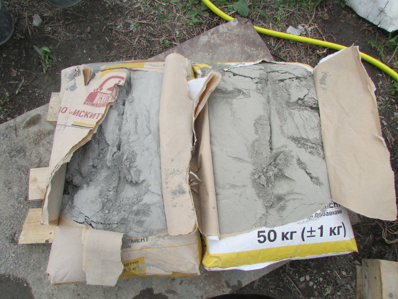

Мож я неправильно выразился... Мешки не то, чтобы сильно похожие, но издалека глаз сразу цепляется за знакомое сочетание цветов.
Вчера заливал, распечатал мешки - по цвету цемент заметно различается (на фотографии видно, вживую ещё более заметно) и по... консистенции, что ли - искитимский более упругий как бы.
В результате мешал искитимский с развесным 1:1
Больше, наверное, за ним не поеду - испугали
PS. да, такое отличие по цвету - поди и не искитимский фасуют, а что другое?
