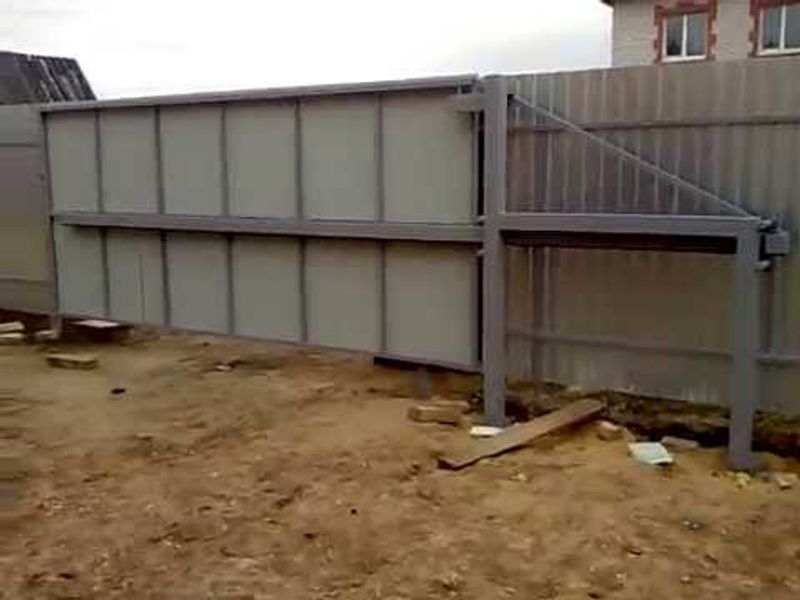

интересует стоимость изготовления и монтажа. ... пример прилагаю.Хороший простой пример, профильная труба на роликах и кусок забора на ней.

В тех воротах, что на фото, мне категорически не нравится то, что нет даже намёка на посадочные места кожухов, что будут защищать подшипники от осадков. А зимой на подвижной балке будет еще и снег лежать, а за ним и лёд.

обсуждали вот этот вариант,уж проще некуда..
обсуждали вот этот вариант,уж проще некуда..Зато, ИМХО, есть куда лучше (без удорожания).

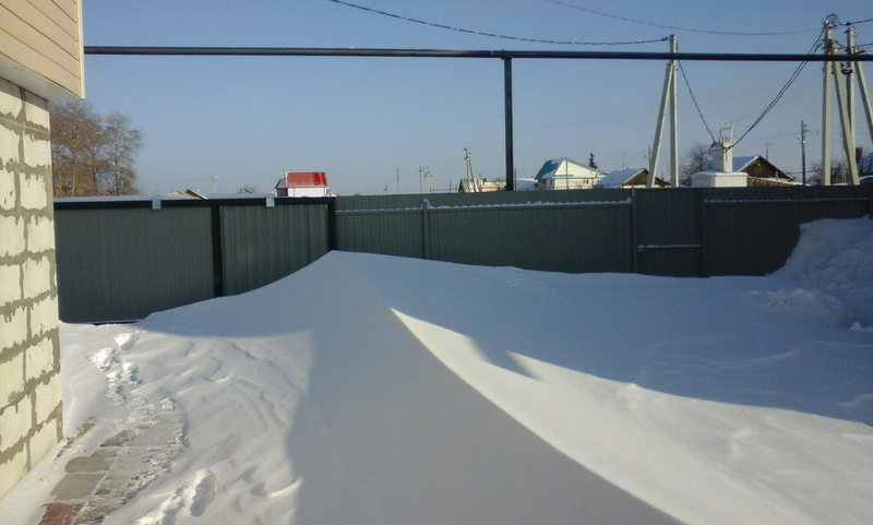

уже бегу..но Коста озадачил что то по роликам. место установки солнечное всегда,но ветреное. первый вариант все таки помощнее,так думаю.

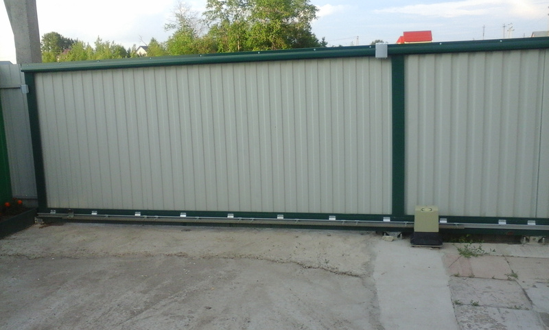

фото ворот дорханЯ брал такой дорхановский комплект "сделай сам" два года назад, получалось что-то около 35 тыс.р. Воротину сварил и смонтировал сам, Привод с зубчатой рейкой мне рекомендовали поднять, но не стал. На балку снег будет падать и в приподнятом варианте, так что сметать снежок придётся в любом случае, иначе пружинка концевика может сработать по снегу, а не по концевому ограничителю.

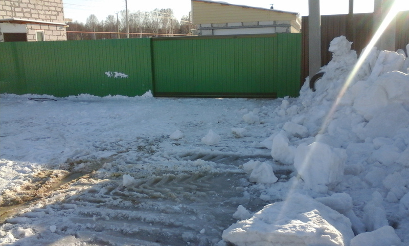

Каждый раз при чистке снега сметать метелкой снег с нижней балки - и никаких проблем.

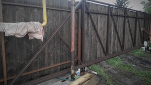

Я в начале лета повыбирал немного, остановился на " Ролтек", завод в Питере. Изготовление заняло 3 дня, это без ямы под бетонный противовес. Справится любой, очень начинающий сварщик. Фото прилагаю, ворота немного не доделаны.
не плохо..к стати дерево на фасад задумывалось сразу.я его еще обжигать хотел. но из за веса вариант только проф.лист. какой вес и размеры ваших ворот? ну и во сколько встали по цене в целом ? вы я так понимаю систему с рельсой брали или полностью со скелетом?

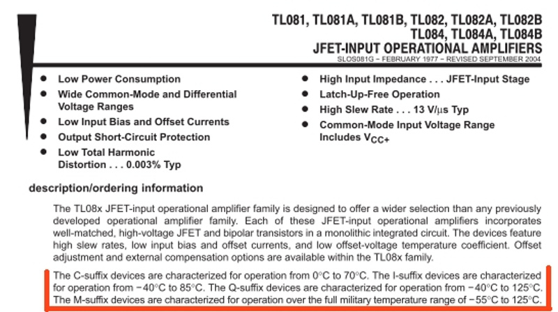

Нынешняя микроэлектроника прекрасно работает в условиях закрытых и отапливаемых помещений. А вот на бытовых откатных заборных воротах в сибири - имхо, ну бы ее.

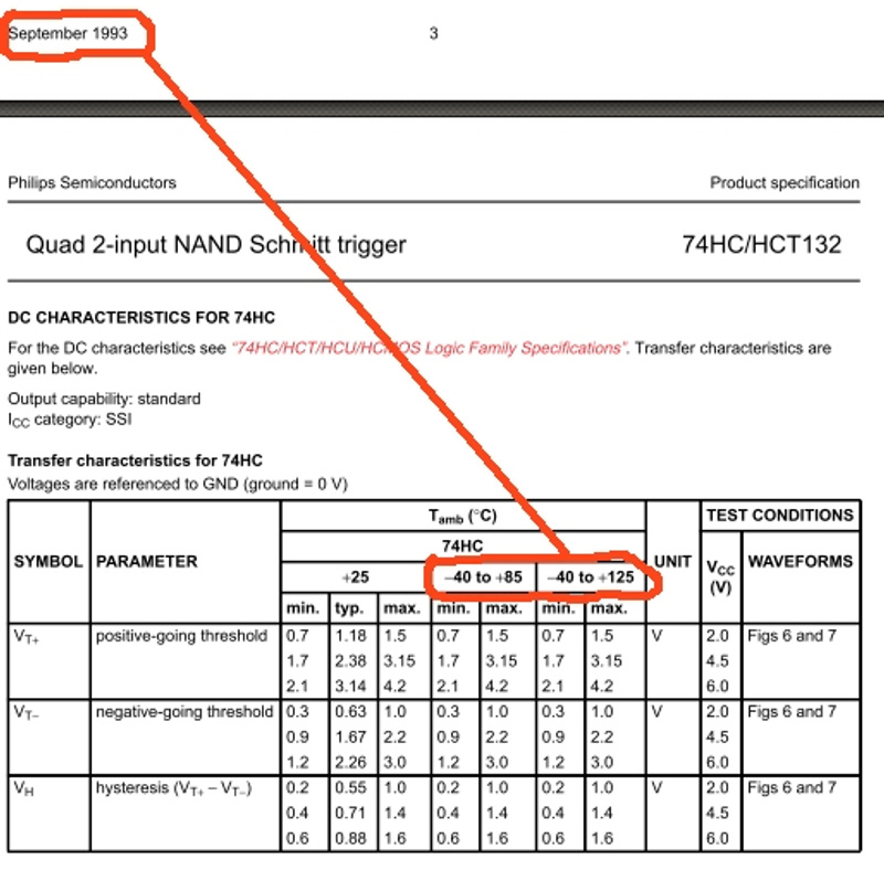

в условиях закрытых и отапливаемых помещений.А в космос что летает? А сколько силовых и микроконтроллерных электронных блоков в нынешних автомобилях в Сибири зимой?
Мне даже гуглить не потребовалось, переключился в другое окно и вот вам пара кусочков даташитов.

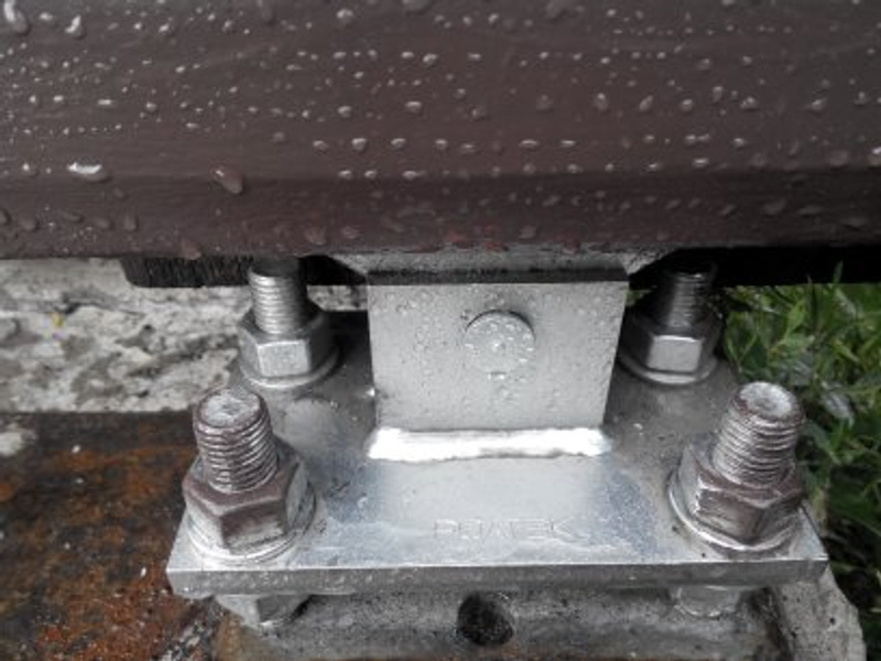

А своих "опытных сборщиков" можете тестировать показав им вот это, например, фото и послушав ответы на вопрос, почему оси расположены именно так, а не как-либо иначе.
