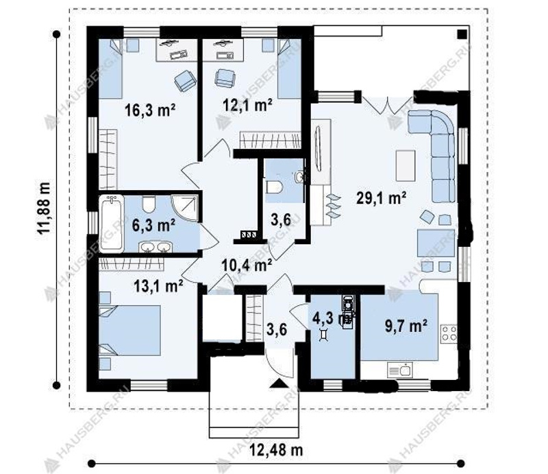

так проекта-то нет, есть набросок планировки. выложить его?
вот остальная часть вашего сообщения почти полностью совпадает с нашими рассуждениями. хотим подполье, чтоб и к коммуникациям доступ был, и для хранения запасов зимой.
вот тут проект http://www.hausberg.ru/projects/826

4,3 кв.м. - это, я так понимаю, в вашем случае будет котельная?
2,1 м.кв. - напрашивается гардеробная, но тогда я бы сделал вход в нее с правой стороны (а не сверху, как на картинке), у входа сразу гардеробная для верхней одежды - вполне логично.
Теперь ньюансы...
1. Вытяжка устроена в центре дома в коридоре - кто это придумал?... В реальности развести вытяжку по 2 санузлам и кухне, которые находятся все в разных краях дома будет достаточно проблематично, или, как минимум, недешево. Если только заморочиться с приточно-вытяжной принудительной да еще и с рекуперацией - но это уже совсем другие деньги... Возможно, вам еще понадобится вытяжка и в котельную.
2. То же самое касается водопровода и канализации - трубы растаскивать придется по всему дому. Как вы это собираетесь сделать с монолитной плитой - не думали еще?
С другой стороны, если хотите подпол, то как собираетесь в него доступ (лаз/дверь/лестница) обеспечивать?...
3. А нужно ли вам еще одно окно в гостиной, которое возле двери на террасу? Если дверь будет стеклянная - света и так хватит за глаза...
4. Ванна возле окна... Не знаю, может есть у кого точно также установлена ванна - пусть бы рассказал, каково оно? Насколько окно постоянно в потеках?
5. Добавленное окно в спальню 16,3 м.кв. - вы уже точно определились, как у вас там встанет мебель? Просто та расстановка, что взята из проекта - не предполагает второго окна...
Хотя с окнами надо бы сначала посмотреть привязку дома по сторонам света...
Ну вроде все, что сразу в глаза бросается... Если более внимательно поразмыслить, наверное, еще можно будет чего-нть накопать.

4,3 - это котельная, да, и вроде ее надо будет увеличить до 6 кв.м.
По вытяжке у нас тоже примерно такие же вопросы, вот и хотим проектировщика, чтобы раздел вентиляция тоже был просчитан и спланирован заранее.
Водопровод и канализация - ну это одноэтажный дом, и как-то объединить все рядышком лично мне не кажется возможным, если вот кухня и котельная вместе, то два с/у смысла нет рядом делать. И да, трубы придется растаскивать. Кстати, про вход в подполье не думали, наверное, можно сделать лаз в котельной?
Про гостиную вообще мысль пришла такая - гостиная поглощает террасу, что дает прибавку в метрах, окно и правда лишнее. А потом ко внутренней стороне дома, которая 12,48м - можно пристроить деревянную террасу побольше. Ну тут еще надо подумать на счет поглощения.
Ванна с окном - мечта, может бочком ее поставить, но окну быть. Окно предполагается половинчатое по высоте от стандартного квартирного например.
В спальне 16,3 окно добавлено с учетом примерной расстановки мебели, шкафа либо совсем не будет там, либо он будет стоять у стены, которая без окна и без дверей.
Вы, пожалуйста, если время будет - еще накопайте чего-нибудь)). Вот с окном вы прям классную идею подали! )
