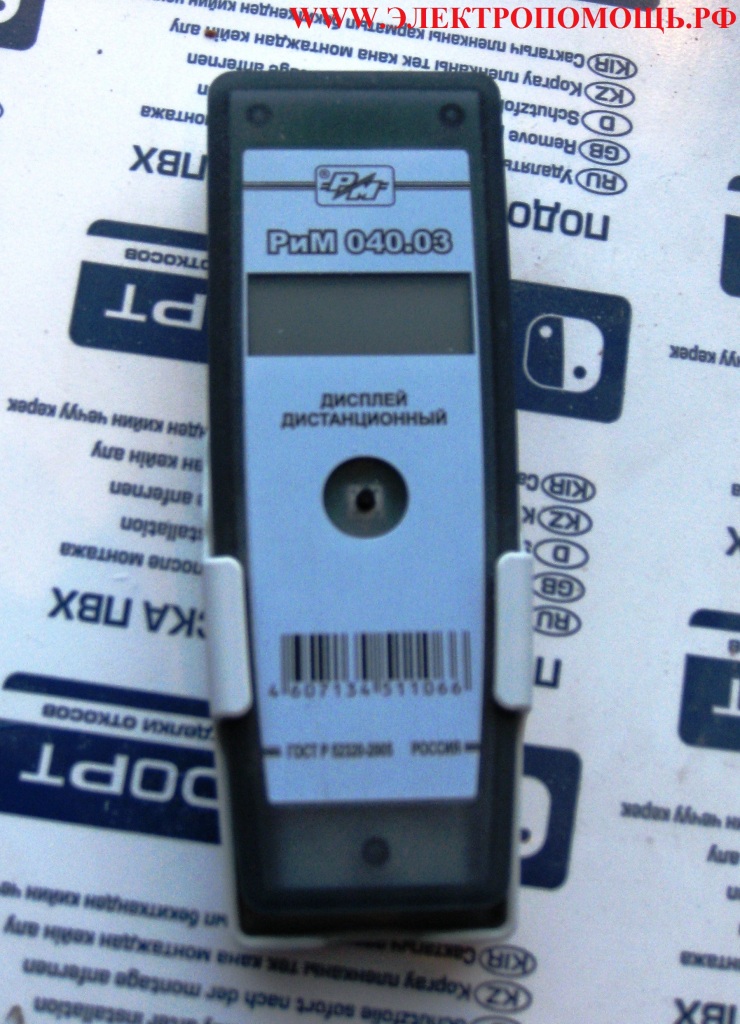

а нам управляющий счетчик РиМ 114 сказал покупать. дорогой такой, вы не знаете, он какой-то суперуникальный и незаменяемый, или он и есть программируемый без установки ПЗР? ТУ на электроснабжение нам пока не отдали.
спасибо. а у вас ондувилла? как выражается снижение прочности - отваливается, трескается?
Инженер-электрик
Это чтобы у Вас возможности воровать электричество не было. Не доверяют.
Прибор учёта РиМ устанавливается на верху опоры линии электропередачи. Один пульт, для снятия показаний, остается у Вас, другой будет у владельца сетей.
Ириса
Спасибо! Да-да, наверху устанавливать будут.
