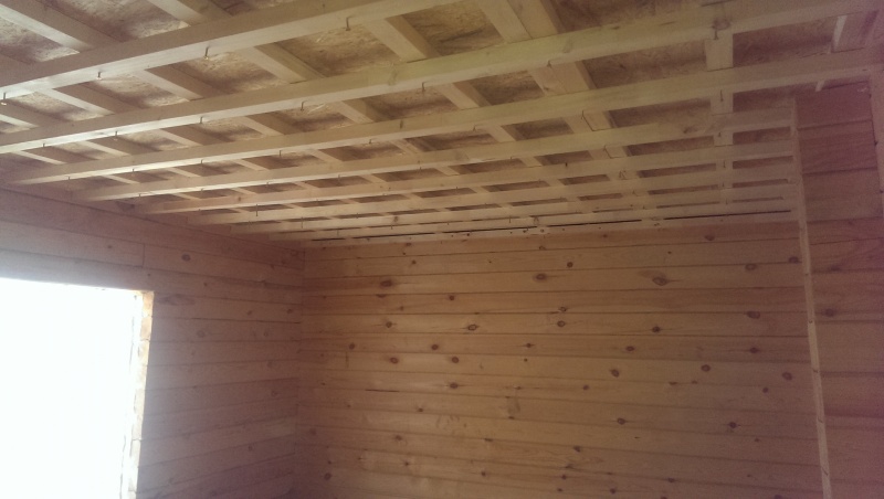

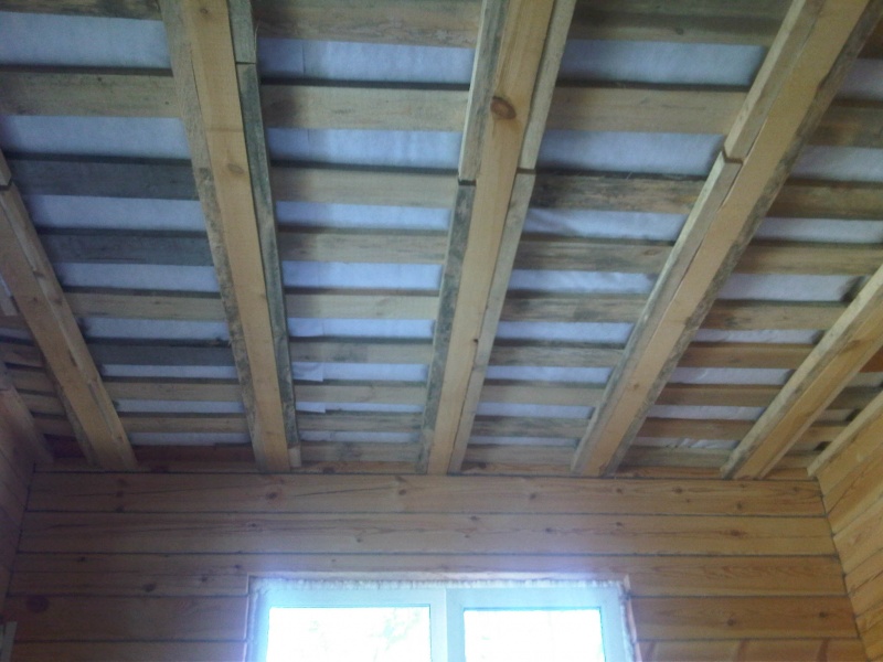

Форумчане приветствую!
Вот думку думаю чем обшить потолок в деревянном доме...
хочется чтобы было экологично и красиво, уж не знаю бывает ли такое сочетание
Вариант1.
гипсокартон+шпаклевка+покраска не плох, но думаю не пройдет, т.к. если делать по балкам, то в ближайшее время растрескается вся красота, а если опустить потолок на 5-10 см и сделать сперва металлокаркас, то думаю тоже не на долго до щелей между стывами гвл и в высоте еще потеряю...
Вариант2.
евровагонка+покраска ну тут думаю как говориться "надежно, просто и сердито", у меня так было у родителей в далекие 90-е на даче
Вариант3.
натяжной потолок. Не могу ничего сказать, не было опыта...
Вариант4.
шпунтованные влагостойкие деревянные панели (из опилок сделаны. в леруа видел). тоже не могу ничего сказать опыта не было... но настораживает вопрос с экологичностью...
Может есть иные способы? прошу поделиться бывалых, знающих и умелых, может фото покажите как красота выглядит в реале...
Только пожалуйста по теме и по существу...:)
Во вложении фото как сейчас на потолке...

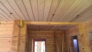

СанукСабай
По-мне так лучше дерево использовать. Это классика жанра на все времена. Не обязательно вагонкой, это может быть рейка, доска, различные комбинации.
Арокалипсис
Применять в отделке деревянного дома синтетические материалы типа: пластиковые панели, натяжной потолок это тоже самое что есть омаров или фуагру одновременно с дошираком. Если стены будете отделывать деревом то соответственно и потолок нужно также, например вагонка штиль или имитация бруса, а если гипсокартоном то и потолок так же.

обшить вагонкой рассматривал в приоритете, но как-то полосками вагонкой получится вот если бы вариант шпунтованной гладкой доской, причем толщиной до 20 мм и шириной 120-150 мм было бы наверно красиво...

Пока рассматриваю в приоритете вариант с вагонкой / имитацией бруса / шпунтованная гладкая доска (если такую производят, где можно посмотреть?)

с вагонкой / имитацией брусаНа шурупы крути, а не на кляймеры, то еще раз ............
Я делал пластинки стальные Г-образные с двумя отверстиями. В одно проходит шуруп, что вкручен в потолок, а во второе проволока, которая направляющие держит.
