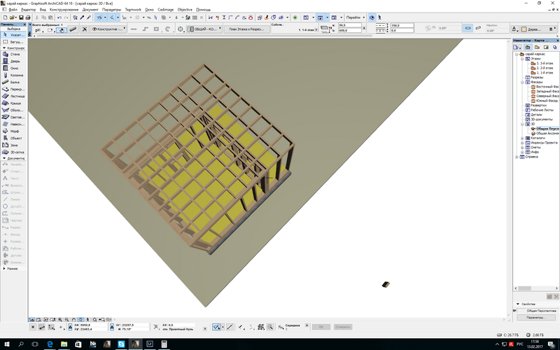

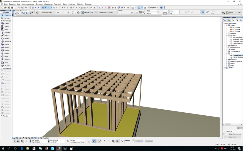

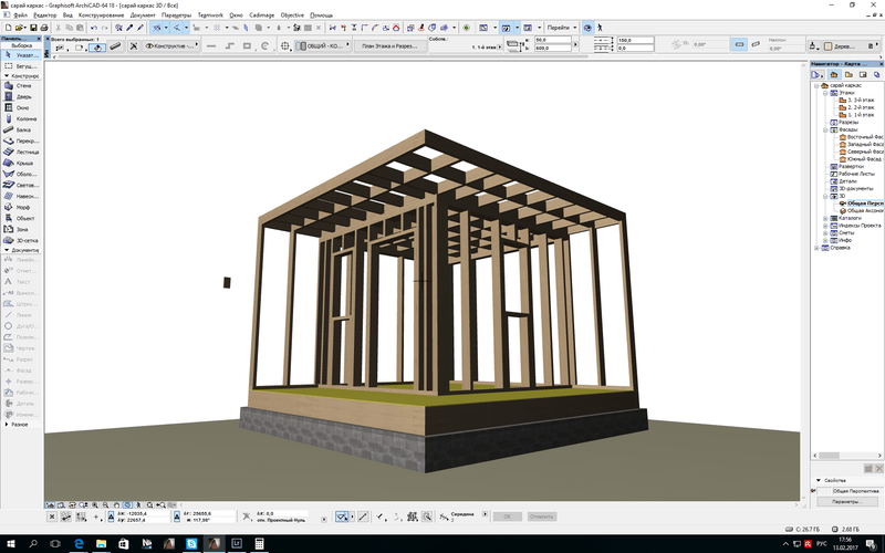

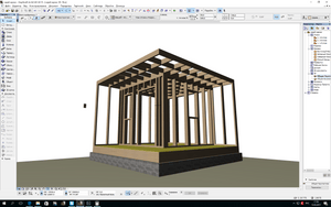

Более опытные, понимающие и не равнодушные, подскажите пожалуйста, имеет ли право на существование такая конструкция крыши?
Кровля плоская, с возможностью ходить по ней. Расставить всякую фигню типа цветочки в горшках и прочее.
вопросы такие:
1 - можно ли так делать, в плане технологии строительства? В местах пересечения балок крыши выпиливаются соответствующие пазы, и получается доска входит в доску.
2 - свесы за периметром стен где то 1,2 и 1,0 м, при такой конструкции вес пары человек +/- эта фигня выдержит? Опять же исходя из опыта и понимания. Сам я хз, но по ощущениям должна выдержать ))
3 - надо ли делать опору в висячем углу, так то не хотелось бы, конечно..
4 - гидроизолировать собрался так. крыша зашивается ОСБ, сверху пленка внахлест степлером и швы скотчем, сверху какая нить недорогая фигня, чтоб ходить. Возможно планкен или просто доска 20-ка
Помещение - сарайка 3*3 терраска 4,2*4м под крышей, чтобы хранить там всякую хрень, не очень ценную, но под навесом. Рукожопить буду сам. Отсюда и вопросы

так то нормуль, не считая гидроизоляции.
Если каркас не из "дранки" то всё в порядке.
Нихрена не нормуль. Если у тебя коробка 3х3тошаг балок в одном направлении 0.5 правильно и логично.А вот во втором направлении делать клетку врезкой в плдерева-п.5полная.Не хватит сечения в точке пересечения диагоналей.Откажись от этой п.5 вообще,сделай кондово-сермяжные балки сечением 50х150(если очково 50х200)
Консольный свес в направлении балок получится автоматом.Автрой консольник конструктивно оформляй как в книжке"платформа"нарисовано.Врезка вполдерева будет только в балку лежащую на стене .
А лучше всего,не задуряйся счас,у меня с ранней весны переходящий недострой должен ожить,там на стадии доделки каркаса 2 этажа дело встало,приедешь,руками потрогаешь,все вопросы отпадут
