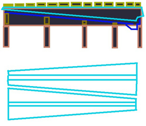

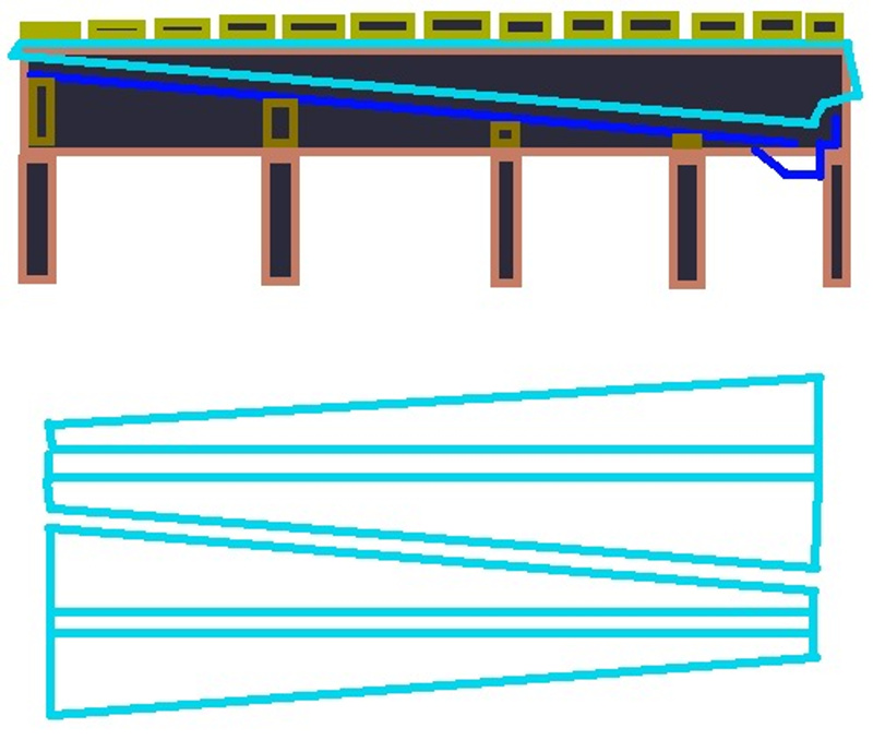

Остался ещё неосвещённым вопрос, как уклон хотя бы 2 см/м создавать планируете? А то, ежели сделать без уклона, то, по закону подлости, основной водопад получится над дверью.
По поводу гидроизоляции: я за 2 слоя наплавляйки. Ещё можно подумать в сторону сплошного листа оцинковки - несколько лет назад, когда ремонтировал крышу своего гаража видел у соседей два смежных гаража (в сумме ~ 7*7м) перекрыты всего двумя листами.
Хорошо! Спасибо заранее, т.к. уверен что сам я не допру как сделать этот дурацкий свес правильно.
не, я тоже не сомневаюсь что и моя конструкция выдержит и снег и кашпо, просто если там ходить и кровлю эксплуатировать людями - в лучшем случае будет знатно пружинить, в худшем ченит надломится(рука/нога/шея)
про гидроизоляцию ваши мнения правильные, и уж без сомнения лучше моей идеи. Но дело в том, что это холодное неотапливаемое помещение, и думаю пленка тут будет довольно эффективными и дешевым решением, к тому же простым в монтаже
конечно, немного беспокоит весна, и таяние снега на крыше
про уклон у меня есть одна идея
сам ржу, как только соображу конструкцию навеса - покажу че придумал

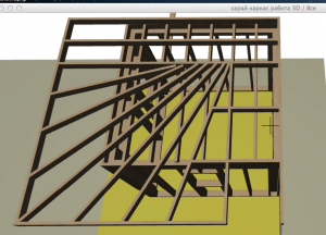

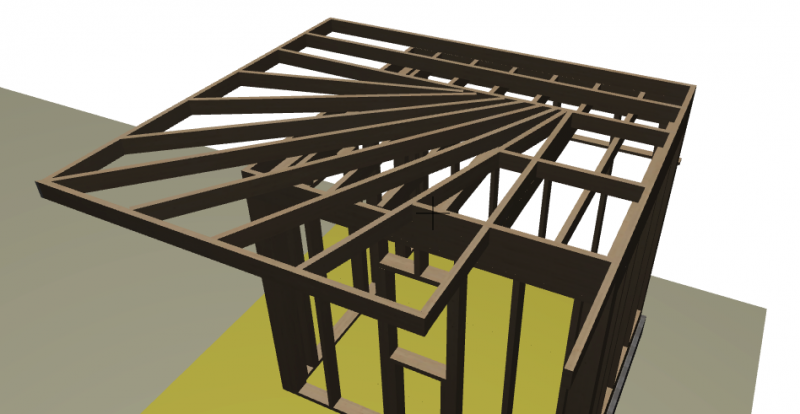

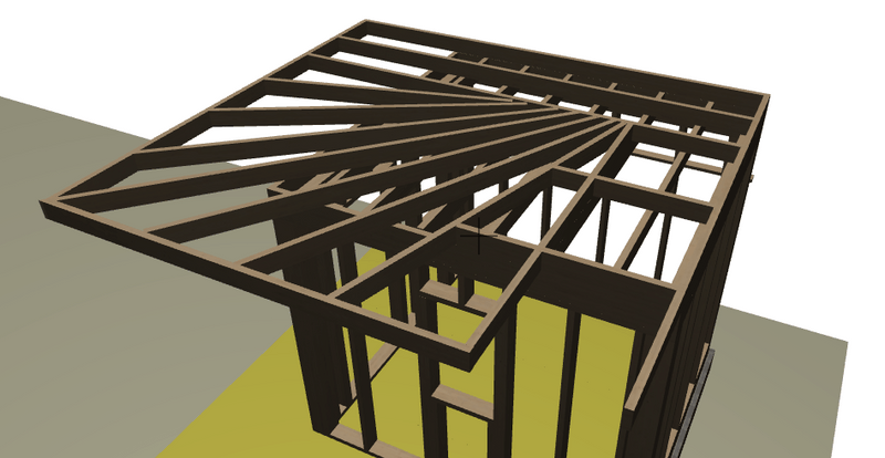

Прочитал. В принципе я примерно так как в последнем посте и планировал сделать, но у меня ж там не просто балки перекрытия, а решетка из балок
поэтому я схему усложнил.

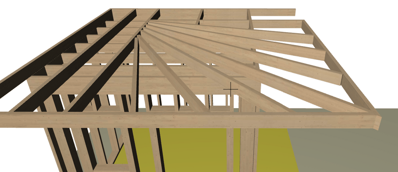

чтобы избавиться от врезки балок друг в дружку, может так заморочится? Верхние косые балки к нижним можно крепить строительными скобами 200мм
там не просто балки перекрытия, а решетка из балокА с какой именно точки зрения вам важна именно решетка:
1) сверху? Один фиг, её за кровлей не видать;
2) сбоку? Визуальная толщина "крыши";
3) снизу? А вы часто туда смотреть будете, заходя за тяпкой, тачкой или выкатным мангалом?

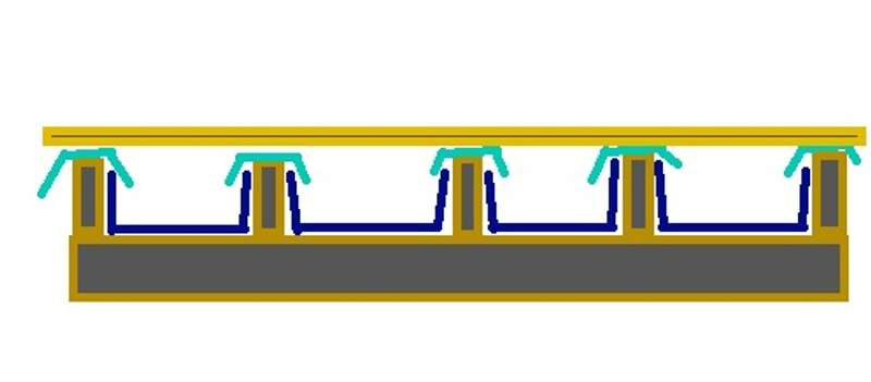

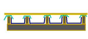

А то сделайте решётку вдвое "толще", в двух слоях/уровнях, без запилов и по сути будут готовы "лотки" для кровельного материала и опоры под деревянный настил. См. рис.

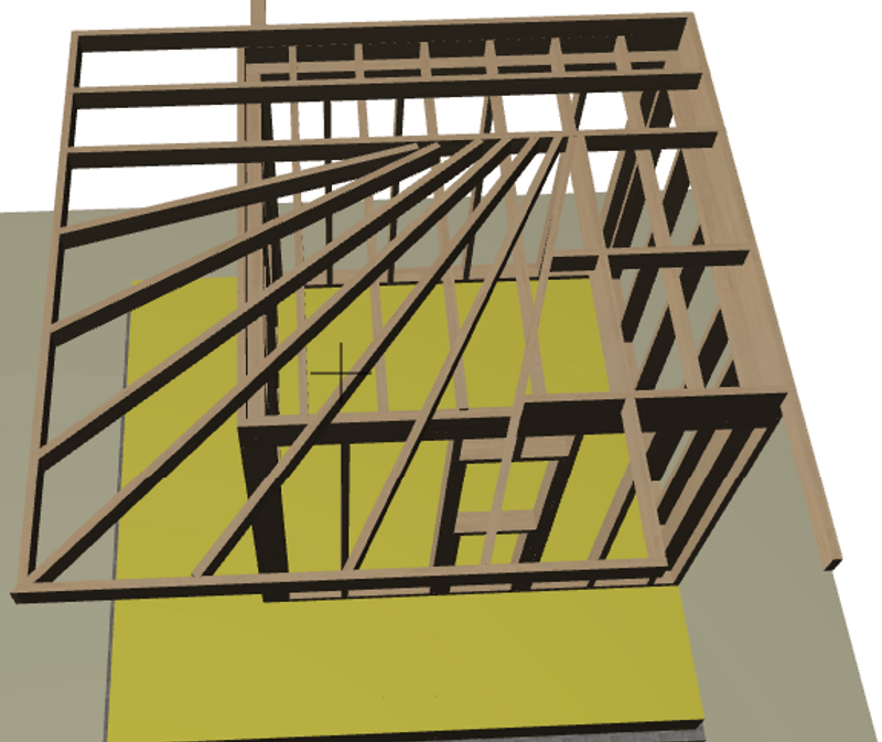

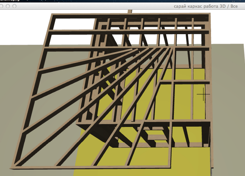

P.S.: Была мысль вам "веер" балок-лучей предложить, но вы и сами сообразили. Там место выхода лучей становится местом концентрации нагрузки если народ массово на край крыши встанет, поэтому исполнения потребует тщательного и в стеснённом месте, технологию исполнения пошагово заранее продумать придётся.
За фасадными досками, которыми торцы закроете, можете даже скрытую систему водостоков смонтировать, а то ведь капать-то будет сравнительно постоянно, даже в жару, ведь цветы-то полива потребуют и вы с такой тягой к креативу явно будете ставить систему их автоматизированного полива. Угадал?
О! про желобки между балками прям зачет! Спасибо! я не сообразил про такое! Круто!

Так а может сразу несущим профлистом накрывать тогда, а уже сверху просто настил сделать? Несущие например НС-35 или Н-60 использовать? И цельная крыша будет и быстро и не очень до и дороже дерева.
used_one
профлист поверх второго уровня балок? (схема парой постов выше)
профлист поверх второго уровня балок? (схема парой постов выше)я так понял что профлист вместо синего и голубого на картинке Косты
т.е. под реборо профлиста балка, или сразу поверх поперек настил со щелями или продолжить балки выше ребра и организовать съемный настил для прочистки, ибо забиваться грязью будет, а это застой воды
О точно, тогда резать ниче не надо просто лист жахнул и все, главное балки расставить правильно
просто лист жахнул и все,В предложенном мной варианте вы получаете возможность строить обе решетки горизонтальными, а уклон кровли обеспечивать местными подкладками под "желоба", используя высоту балок, т.е. тоннеля между нижней решеткой и эксплуатируемым настилом.
Несущий профнастил вам излишен, поскольку, снеговую нагрузку нести будет эксплуатируемый настил, а с осадками справится желобок из тонкой оцинковки.
Кстати, в этом случае вы и оцинковку раскраиваете практически безотходно. Болгарку только оснастить опорной лапкой - и раскраиваете как теплое масло горячим ножом.
Не, вариант с несущим профнастилом конечно имеет свои плюсы, можно экономить на решетках, но если смонтируете профнастил горизонтально в расчете, что вода все-равно в какую-то сторону да стечет, то стоит за сезон-другой образоваться прогибу в центре, как будете иметь лужу на кровле, под шезлонгами.

Несущий профнастил вам излишен, поскольку, снеговую нагрузку нести будет эксплуатируемый настил, а с осадками справится желобок из тонкой оцинковки.Вы не правильно меня видимо поняли. Несущий настил не на балки, а вместо балок. Кладем настил НС-35, крепим по периметру аккуратно/герметично и на него обрешетку из досок просто кладем без крепления, по которому уже ногами ходить. Даже уклон делать не обязательно будет - ничего не протечет - листы то цельные. Если получиться идеальный горизонт, то вода конечно будет стоять в середине крыши и вытекать только при сильном ветре. У меня такая штука на крыше вент камеры получилась. Но так кому эта вода то мешает, тем более под настилом пола?
KOCTA
кому эта вода то мешает, тем более под настилом пола?Пыль-пыльца-семена-листья-иголки-заболачивание-комары. Это теоретизирование на основе личного опыта, но в отсутствии данных по месту рассматриваемого сарайчика.
А с профнастилом хорошо можно сделать так, что по краям и центру таки пустить снизу балки, и через профнастил пустить несколько шпилек типа М16..20. Проход через профнастил загерметизировать стянув гайками с шайбами и прокладками, сверху этими шпильками пусть крепится обрешётка эксплуатируемого настила (ветра-то всё-таки могут быть нехилые, плохо если сдует с сарайки такую хрень), а снизу в центре строения шпильки пусть проходят через опорные поверхности, размещенные на балках.
Тогда гайками всегда можно устранить прогиб профнастила и тем более задать неуловимое ногами, но уже устраняющее возможность образования лужи "пузо".
