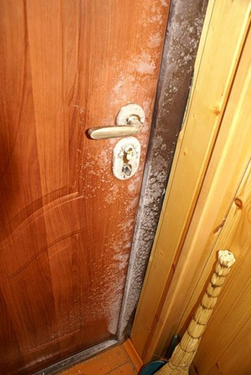

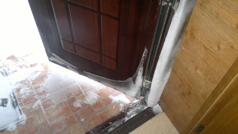

Каркасник, отделка закончена. Входная металлическая дверь ведет в отапливаемый тамбур площадью 4 квадрата. С понижением температуры ниже минус 12-ти, стал появляться лед на входной двери, со стороны тамбура по периметру притвора. Сама дверь по инструкции утепленная. Уплотнители двери двойные, резиновые, через них не дует. Отключил отопление - стало намерзать поменьше. Други подскажите, нужно вскрывать дверь и утеплять ее?
А каркасник из чего? Металл или дерево? И дверь какая, ну хотя бы по чем?
Это вполне себе нормальная ситуация в вашем случае...
Чтобы дверь не обмерзала - входной тамбур не должен отапливаться и температура в нем при сильных морозах должна быть близкой к нулевой. Либо второй вариант - дверь делается двойная, одна внутренняя и открывается внутрь, вторая - железная и открывается наружу.
То, насколько сильно дверь у вас будет обмерзать, будет очень сильно зависеть и от влажности воздуха внутри дома. Если вы еще только доделали отделку со всеми мокрыми работами, то влажность, наверняка, у вас повышенная, так что и намерзать будет очень сильно.
Уплотнители двери двойные, резиновые, через них не дует.Вот это вот "не дует" это горячее желание или это объективно установленный факт?
подскажите, нужно вскрывать дверь и утеплять ее?Нужно сперва детально разобраться с источником влаги и мостиками холода. Горизонтальное сечение всей конструкции помещения (тамбура и прилегающих стен, дверных проёмов, дверных коробок, дверных полотен) в студию, а дальше видно будет.
Нужно сперва детально разобраться с источником влаги и мостиками холода.Там особо не с чем разбираться - дверь металлическая и косяк у двери металлический. Соответственно, по краям металл выходит наружу (улица и помещение соединены листом металла по периметру)... Все такие двери промерзают по периметру, а чтобы лед не намерзал, нужно сделать холодный входной тамбур.

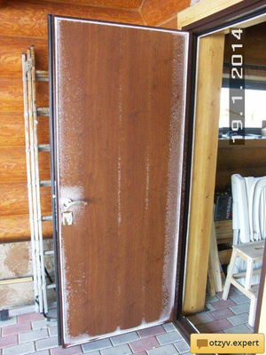

Однозначно влажность повышенная.Для того чтобы на двери образовался конденсат не нужно повышенной влажности! А то многие тут начинают думать, что "повышенная" влажность это что то выше 60%! Достаточно просто чтобы она была выше 5...10% при +25 и на косяках и ручках уже будет капельки воды или лед.
Можно было бы конечно забить на это, но повторюсь если при -12 уже ледышки на двери (это на вскидку происходит при 30%...40% влажности при +25 в комнате), то при снижении температуры ниже -25 ручка, замок и дверной косяк обрастет льдом и инеем за одну ночь до полной блокировки замка, ручки и самой двери по периметру прилегания к косяку. Открыть её будет просто не возможно НИКАК. Мало того рано или поздно это приведет к тому, что личинку замка, механизм ручки просто разорвет льдом. Гаражные ворота в этом плане не пример совсем ибо их можно и молотком обстучать ото льда и открыть, а с замком, ручкой и обмерзанием по периметру даже лом не поможет.

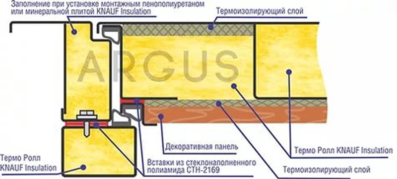

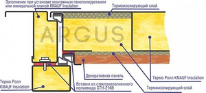

По влаге дополню, что не случайно запросил разрезы.
1. Выяснились бы профили и расположение уплотнителей;
2. Выяснили бы направления распахивания дверей. Дверь - нехилый парус, причем изрядно эластичный, так что:
2.1. могли образовываться деформационные щели;
2.2. уплотнения могли работать НЕ в режиме самоуплотнения, а совсем наоборот.
Это влияло бы на интенсивность поступления влаги из дома в тамбур.
3. Выяснили бы профиль (сечения) мостиков холода, а именно заполнены ли пустоты дверной рамы и дверного полотна!?
Стальная пластина проходящая через воздушное пространство это одни условия, а стальная пластина проходящая через слой, например, пенополиуретана - сильно иные. Разница в интенсивности теплопередачи между этими вариантами может отличаться даже на порядок и это очень наглядно нам демонстрируют тепловые трубы.
и скорее всего у ТС дверь с ватным наполнителем.

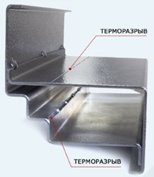

Сейчас есть много вариантов дверей с терморазрывом. У вас дверь точно пригодная для эксплуатации улица -дом?
Всем добрый день!
Дополнительная информация к написанному:
1. По поводу уплотнителей и щелей входной металлической двери. Проверял тонким листком бумаги, закрывая дверь и пытаясь его вытянуть. Вытягивается со значительным усилием. Зажигалкой проверял по периметру, пламя не колыхается))).
2. Сама уличная дверь и косяк металлический, улица и помещение действительно соединены листом металла по периметру. Внутри косяка пена по всему периметру, что внутри двери, к сожалению не знаю, но что-то есть, ибо простукивается с глухим звуком.
3. Дверь из тамбура в дом - ламинированное полотно, П-образная коробка, снизу поддувает холодом, но из тамбура в дом.
4. Строение каркасника обычное, стойки 150*50, поперечные такие же, высота в чистоте 270, пленки, вата 150.
5. Ставил на ночь в тамбур гигрометр, влажность 28%.
6. Вентиляции в тамбуре нет.
Двигаться в направлении вентиляции тамбура?

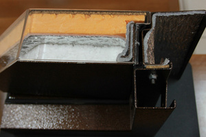

откручиваешь глазок если есть и смотришь что внутри.
если вата- двигаться в направлении нормальной двери.
Спасибо за совет, попробую глянуть.Что должно быть в нормальной двери?

Если до сих пор нет фоток или схем-чертежей, то ну хоть аналог нагугли-покажи.

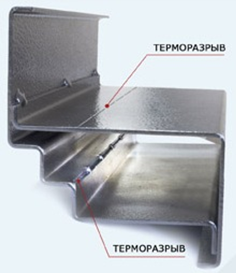

Какие полости заполнены и чем, а какие пустые. Можно же выполнить терморазрыв в металлопрофиле, но оставить в нём и пустоты для конвекции.

Спасибо за совет, попробую глянуть.Что должно быть в нормальной двери?Я только заливочному ППУ доверяю в варианте двери дом-улицы. Причем снутри отделка только маталл, без всяких МДФов - иначе результат будет как на картинках , которые Коста приложил. Иные способы утепления - лет на 5 максимум, опять же из за накопления влаги внутри утеплителя двери. В моей двери этот ППУ видно и в замочной скважине и в дырке под глазок.
KOCTA
Я только заливочному ППУ доверяю в варианте двери дом-улицы.Отперфорировать бы всю, да залить, но вот только можно нарваться и на засаду, что дверь- пустотка, да у неё ригели на 3 стороны, зальешь и больше не провернёшь.

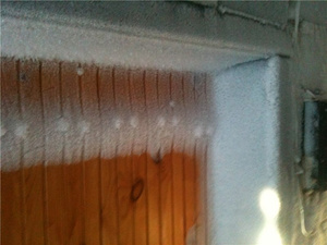

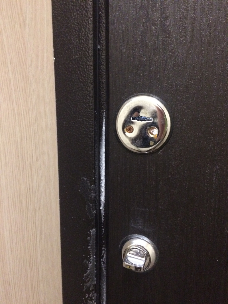

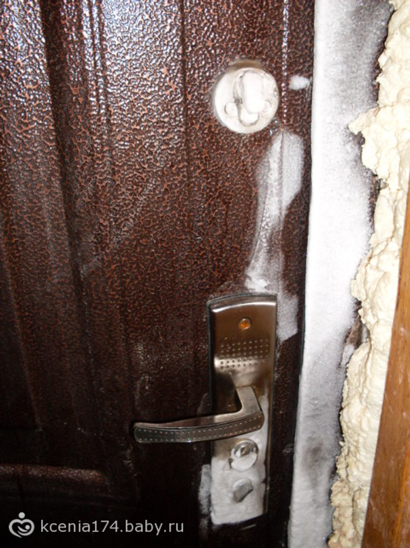

Намерзание на двери видно по приложенному фото. Косяк у двери П-образный, внутри запенен. Никаких терморазрывов в нем нет
Основное намерзание идет в области замков и чуток внизу в углу.
А Вы круто тему развернули, на молекулярном уровне!
Основное намерзание идет в области замков и чуток внизу в углу.А Вы круто тему развернули, на молекулярном уровне!
