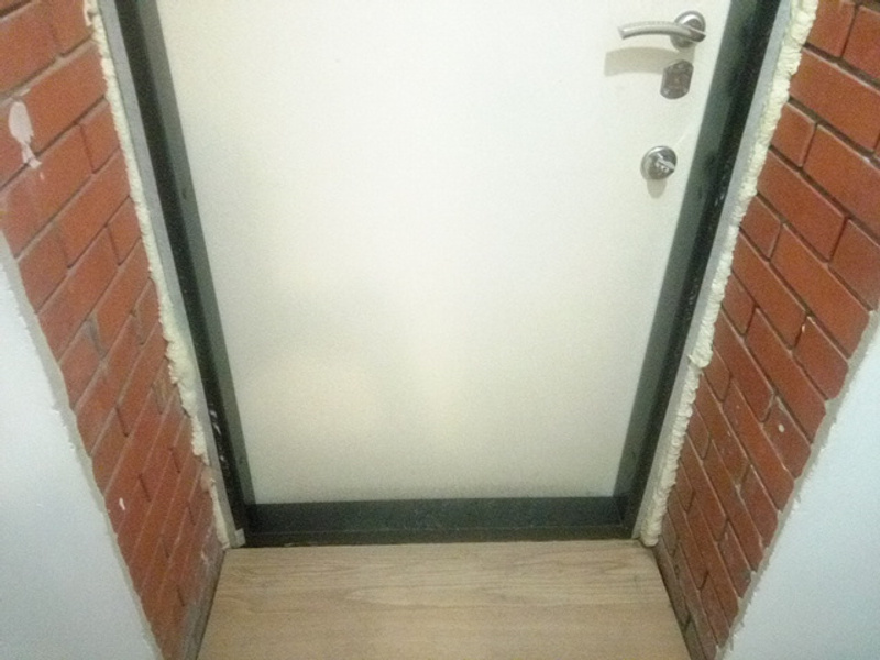

Добор примыкает к дверной коробке и тоже запенен. На нем наледи нет (или пока нет)

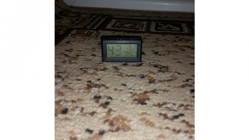

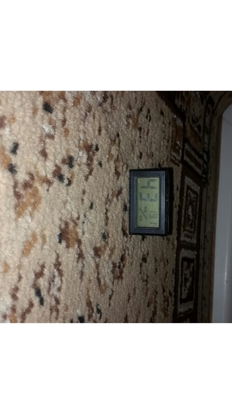

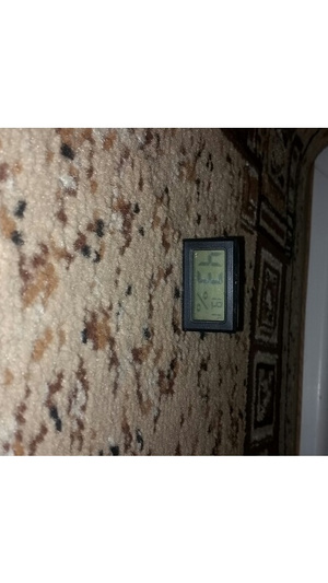

У меня прибор есть (стрелочный бытовой) для измерения влажности. На ночь седня в гараж опущу- посмотрим че там реально...

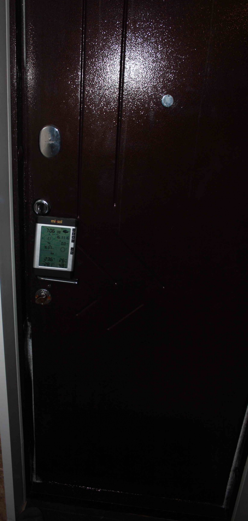

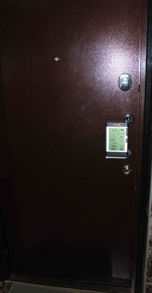

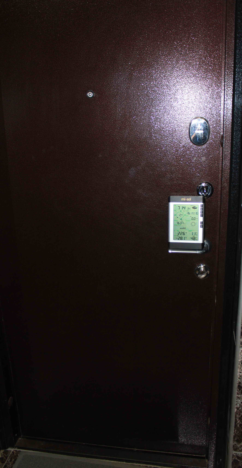

В качестве пруфа две вам фотографии одинаковых ППУ дверей с показаниями прибора. Одна из них в тамбуре с вентиляцией и без отопления, вторая на задний двор в основной части дома без тамбура.
P.S. Показания в 11% влажности скорее всего не верное ибо ниже 11% эта метеостанция просто не мерит. Учитывайте, что нижний предел есть у любого гидрометра, если мерить влажность будете, особенно если гидрометр не электронный - у механических нижний предел обычно на 30...50%. Он просто не покажет, если влажность будет ниже.
. А пересушеный воздух не особо то лучше, чем недостаток кислорода для организма. Просто в одном случае мозг страдает, а в другом легкие и слизистые...В качестве пруфа две вам фотографии одинаковых ППУ дверей с показаниями прибора. Одна из них в тамбуре с вентиляцией и без отопления, вторая на задний двор в основной части дома без тамбура.

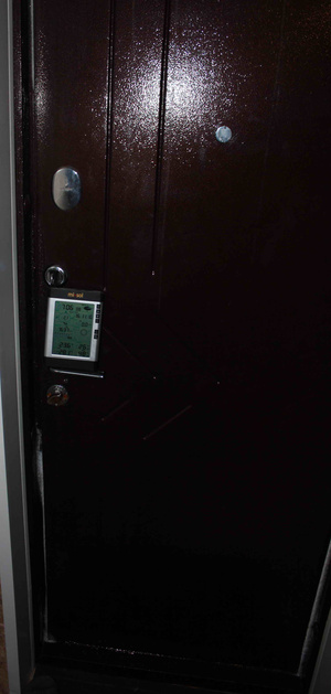

Ну и:
Под утро на улице было -30С
Влажность перед дверью 47%
Темп +20С
Дверь сухая...
Темп +20С
Дверь сухая...
Нашел я их сайт...
И даже моя дверь теперь красуется в их каталоге...
От меня заслуженные пять баллов за их качество...
