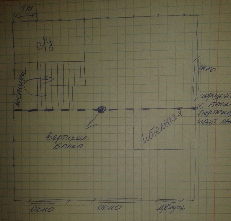

фото нет пока, нарисовала вот:
пунктиром - двутавр, поперек него 11 лаг на ширину дома. Этот двутавр лежит на торце вертикального двутавра, который не ясно во что упирается внизу. А сверху стоит еще один двутавр, на нем лежит следующий двутавр, на котором лежат лаги перекрытия между вторым этажом и чердаком.
слева в верхнем углу с/у, ниже на рисунке лестница поворотная с площадкой, справа котельная.
для лестницы я так понимаю нужно лаги отрезать и сделать поперечную лагу, которая должна лечь на перегородку с/у.

Совсем все запутали
Как я понимаю, вам надо просто сделать под вашей балкой посередине дома еще одну несущую стену и все остальный вопросы должны отпасть.
На полу первого этажа у вас что?

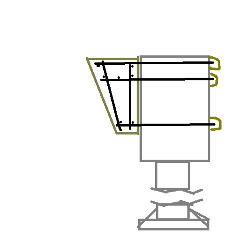

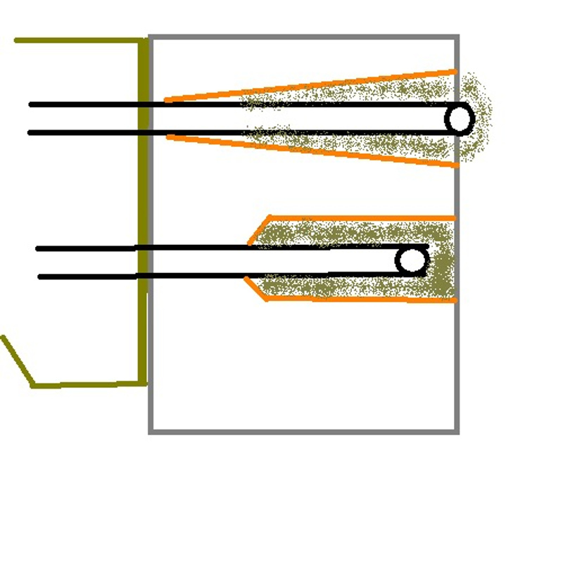

Еще вот что подумала -
а если просверлить отверстия в газоблоке сразу над ростверком и впихнуть квадратные трубы, а их вместе с вязанной арматурой залить... а под плитой - подушка, утеплитель..
и если тогда не городить ничего, просто сделать пол по грунту без всяких труб, сколько лучше подушку делать (песок, щебень), чтобы не повело?
а можно еще сунуть профлист под арматуру и залить? в места перегородок?

Вы поймите правильно: к бетону вашего фундамента "приклеить" ничего никак надежно нельзя - оторвется - к гадалке не ходи. Если связать анкерами и арматурой или насквозь, то это ослабит ваш ростверк и нагрузит и без того весьма прилично нагруженный бетон ростверка. В газобетон что либо тяжелее картины или полки крепить - забудьте - это газобетон. Никакая подушка и утеплитель не спасет вашу плиту пола от движений относительно уже устоявшегося дома, по крайней мере осадочных в первые пару лет. И если вы умудритесь связать плиту с ростверком или не дай бог стенами вес всей плиты может повиснуть на вашем ростверке, а веса в ней будет чуть ли не больше чем во всем вашем доме. Так что результат будет лопнувшая плита либо плюсом лопнувший ростверк от перегрузок, а при особо неприятных обстоятельствах еще и пару свай вдавить может из за перегрузки... Песок щебень под плиту конечно можно насыпать, а как сделать так, чтоб он не сел после заливки бетона хотя бы на 1 мм? Боюсь, что тут никакая трамбовка не поможет - усадка как не крути будет еще год-два. А про профлист даже не понял куда вы его там сувать подумали и зачем. Так можно в бетон еще полиэтилена нарезать полосками или хлеба накрошить

А я так понял, что там какие то двутавры на двутавры и потом лаги 11 штук... или это тоже только планы? Если так, то я совсем не знаю что тут делать кроме как сносить

Лаг для пола сейчас нетА топстартер дважды утверждает, что есть (в тексте и на рисунке).
Уложить их на ростверк не удастся, т.к. ростверк весь под стеной. Значит, лаги придется опирать на грунт под домом (на столбики или еще как, это неважно).Т.е. не видя конструкции дома (соотношения уровней центральной балки и ростверка) делаем глобальные выводы?
Обычно (подчеркиваю - обычно, но не обязательно) центральная балка опирается на сваи и ее верх находится на 15-20 см ниже верха ростверка, либо "встроена" концами в ростверк при заливке, и верх совпадает с верхом ростверка.
Так что лаги будут одним концом лежать либо поверх балки, либо внутри нее, на нижней полке, а вторым опираться на ростверк через металлические держатели (совершенно стандартный элемент строительных конструкций).
Некоторая засада может возникнуть в том случае, если балку положили поверх ростверка. Тогда лаги нужно будет опирать на нижнюю полку балки и верх ростверка, для чего все же придется ковырять газобетон.

а если просверлить отверстия в газоблоке сразу над ростверком и впихнуть квадратные трубы, а их вместе с вязанной арматурой залить...Сразу оговорюсь, что только сперва перепроверив параметры ростверка (включая схему армирования с точностью до 0,5-1 см!), нагрузки, качество кладки и т.п. вы можете ввести допарматуру и отлить опорную полочку, по которой выполнить сборно-монолитное перекрытие. Вся нагрузка от него ляжет именно на допарматуру, так что молитесь на неё, лучше перебдеть (схема армирования на рисунке чисто концептуальная, информация к размышлению, а не к исполнению).
Кладке может очень не понравиться вибрация от перфорирования ростверка, а ростверку - подготовка его сопрягаемой поверхности к бетонированию полочки.
Теоретически, бетонирование полочки можно совместить с выполнением перекрытия, но тогда будет единый но очень сложный этап выполнения опалубки. В любом случае из-за такой сложности эти работы отнести уже на теплое время года, когда даже бетон ростверка согреется.

Великая сложность в том, что забуриться в ростверк и вставить арматуру - совершенно недостаточно, следует обеспечить сцепление периодической арматуры с телом ростверка, а значить готовить требуемый канал под бетонирование и надёжно заполнять его бетоном.
А в условиях частной неоснащенной стройплощадки зачеканивать эти каналы жёсткой смесью на всю глубину - это "ой,мама!" сколько "рукопашной"...
Еще вопрос такой:
чердак сейчас закрываем, утепляем. Перекрытие между 1ым и 2ым пока только лаги будут, т.е. высота потолков пока 5,5м. Перед тем как делать пол надо обогреть помещение. Планируем тепловую эл.пушку. Получается грубо 300-350 кубов надо обогреть. Хватит ли одной пушки кв на 5? И поможет ли это бетону?0
