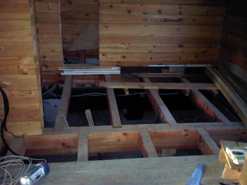

лаги 18Х10см врезанные в венец, между лагами и землей около 80-90 см., фото лаг прилагаю, каркасная стена мойки "пойдет" по балке.

Лаги в брус врезаны на фото, это нарушение или нет?

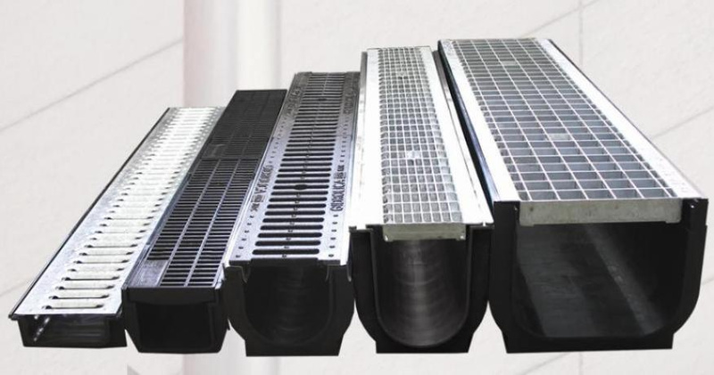

у меня по верху лаг 2 листа оцинковки с уклоном, по центру желоб из разрезанной пластиковой сотки, на ней переходник на полтинник. сверху доска полтинник.

да, лаги врезаны в венец примерно на 5-7 см, а снизу дополнительно будут укреплены скобами.
уж не знаю нарушение это или нет, но как говориться что сделано-то сделано... надеюсь что не прогадал.

/п.9/ .....у меня по верху лаг 2 листа оцинковки с уклоном, по центру желоб из разрезанной пластиковой сотки, на ней переходник на полтинник. сверху доска полтинник.

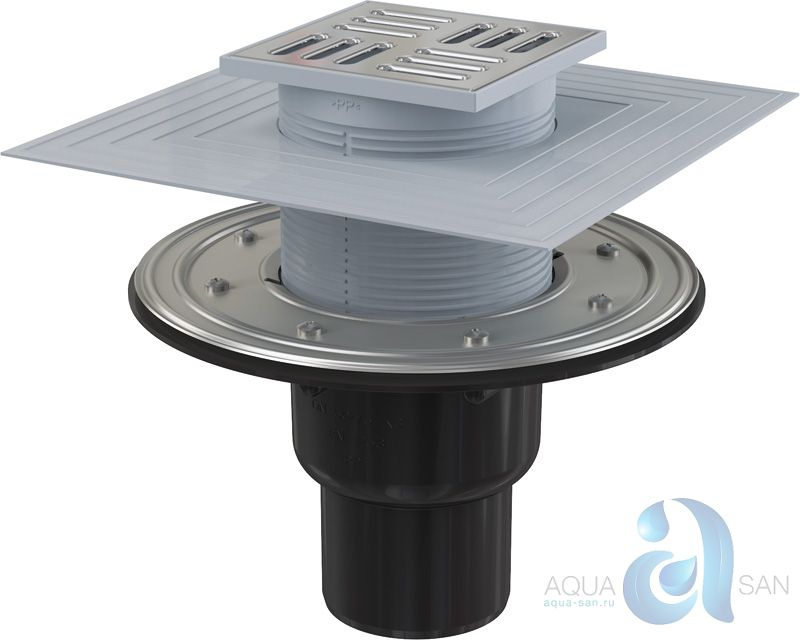

надо убирать воду, иначе думаю трап порвёт.Ну это надо как-то подчеркнуто неправильно выполнять трап, чтоб под ним на наклонной оцинковке вообще могло скопиться сколь-нибудь существенно воды.
Student555555
Мембрана это что? Если это парогидроизоляция и т.п то снизу зачем? Защищать пенопласт? Я бы ЦСП в два слоя тоже не городил. Вагонку использовал из осины и только на потолок. Стены не зашивал, но у меня оцилиндровка.
Student555555
KOCTA
Ага, конечно...
АВСД 19.12.16 16:16 "...2 листа оцинковки с уклоном, по центру желоб из разрезанной пластиковой сотки, на ней переходник на полтинник."
Подобие примерно как между унитазом и карбюратором.
Мы вообще-то про удержание воды трапом говорили, если что, а не сливом, который с возвышением над плоскостью стока выполнен.
Student555555
STUDENT.....
У меня трап с гидрозатвором запахов нет. Если убрать гидрозатвор то из трубы запахи неприятные. Притом появились года через три эксплуатации бани. Неудобно в зимний период, надо убирать воду, иначе думаю трап порвёт.
Вы невнимательны. Вот на это вы ответили про кривые руки. И да у меня подобный трап.
KOCTA
Разобрался, мы по-разному понимаем что есть трап. Сказали бы вы, что сантехнический трап (а не тот трап, что для хождения по "обводнённой местности", в частности по помещению бани), так я бы тогда предложил вам сменить его на тот, у которого гидрозатвор не боится замораживания.
Student555555
Тогда расскажите. Я таких не знаю. Если вода застынет, думаю любой порвёт.
KOCTA
Я таких не знаю.И что с того? Мне с этим вашим "не знаю" что делать-то?
Вы ещё скажите, что в продаже таких не видели. Ну так и не увидите, потому что они продаванам и не выгодны. Продаванам выгоднее продать вам тот, что боится замерзания и к нему продать греющий кабель, а к кабелю еще ИБП, а к аккуму ИБП ещё генератор с ДВС, а на все это еще автозапуск и GMS-контроль!
Хорошо поговорили, правда? Конструктивненько так...

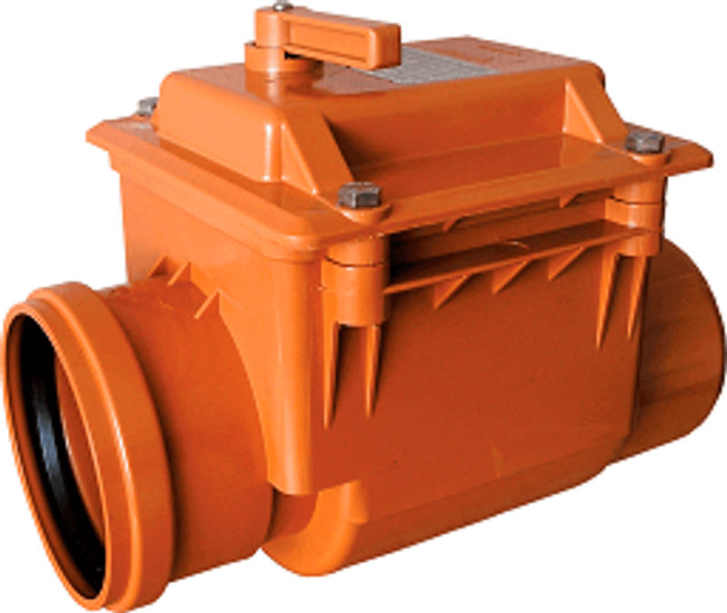

В свою очередь я не понимаю чего там "знать"-то, когда всё элементарно, физика 6 класс, урок труда 5 класс:
берёте камера автомобильная 1 штука, разрезаете тор в одном месте поперёк сечения вырезая нафиг зону с соском, вставить формосохраняющую спираль, закрепить срезы резиновой трубы внатяг на подходящие патрубки. Опорные элементы выполнить из чего под рукой будет и при этом обеспечить чтоб уровень перелива был заведомо ниже чем нижний срез патрубка притока. Внутри трубы по линии стыка с патрубком оттока еще силиконом пройти, чтоб в стыке не оставалось кармана для образования льда.
Bazys
Этот клапан не замёрзнет, в прямом ходе вода не задерживается. Удержит ли обратный клапан запахи? Если да, то вот и решение.
ИМХО, отсутствие запахов критично именно во время процедур, т.е. когда этот (предохранительный клапан для нижерасположенных этажей) девайс будет именно открыт.

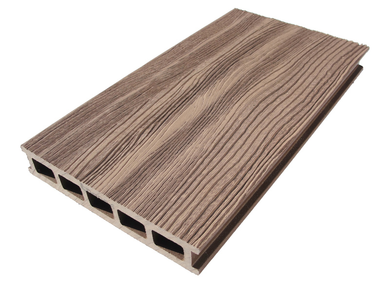

Неожиданно провели городскую воду в СНТ нашем и я решил в мойке бани сделать полноценный санузел.
Прикрутил настенный унитаз. Инсталляцию из обычного бачка сделал сделав нишу в стене из опилкобетонных блоков + раковину, душ с проточным водонагревателем из стены со сливом на пол.
Пол сделал из досок полимеркомпозитных LG с уклонами к сливному трапу поперёк помещения.
В паз досок между собой прокладывал пластиковый кабель канал для проводов (идеально подошёл) и проливал герметиком. Потом клиньями прижимал и прикручивал к лагам шурупами. В паз шурупы крутил (скрытое крепление). Лаги с трубы профильной 30х60 мм. Выдавившийся герметик потом бритвой срезаешь и порядок (когда засохнет).
Единственный нюанс, что доски полимеркомпозитные со временем прогибаются под нагрузкой поэтому расстояние между лагами не должно быть больше 40 см. У меня 370 мм вышло. За два года всё ровнёхонько.
А в Мира центре на Речном вокзале доски в мойке грязёвки прогнулись, но там проходимость дикая и народ за центнер зачастую и по лагам у них порядка 50 см. Тоже LG у них стоят. Где натуралка дерво (декинг) на решётках стоит, всё сгнило у них. Тоже года два работают.
Рельефность дикая у досок. Коленкой стоять больно. Зато не истирается как на всех наших прототипах. Это единственный декинг на рынке России с таким глубоким рифлением. Не нарадуюсь на него. В состав внесена противогрибковая химия. Так что, ни гниения, ни запаха. Материал - такой же карандаши делают. Гнутся которые и точатся как деревянные точилкой. Смесь 70% древесной пудры и 30 % полиэтилена. Запах от досок как от дерева (от ДВП листов).

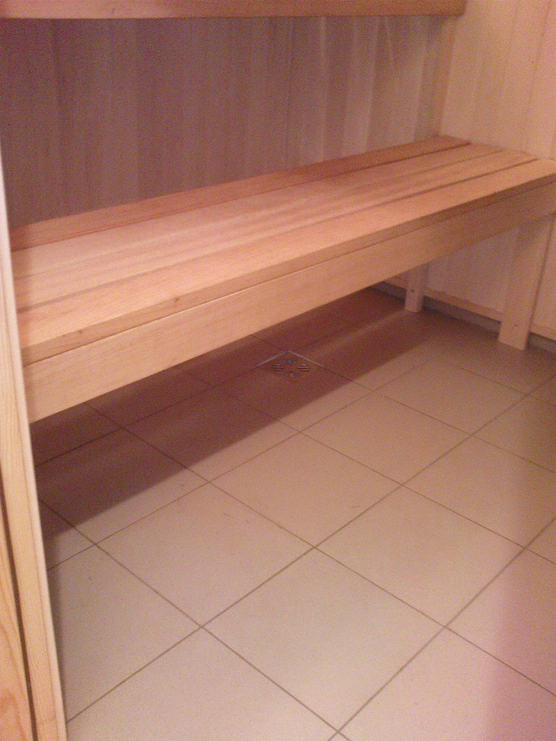

В парилке пол тоже из керамогранита! Лучше в уборке и запахов ни каких. Доски при периодическом намокании начинают издавать запах (не сразу конечо, но...).

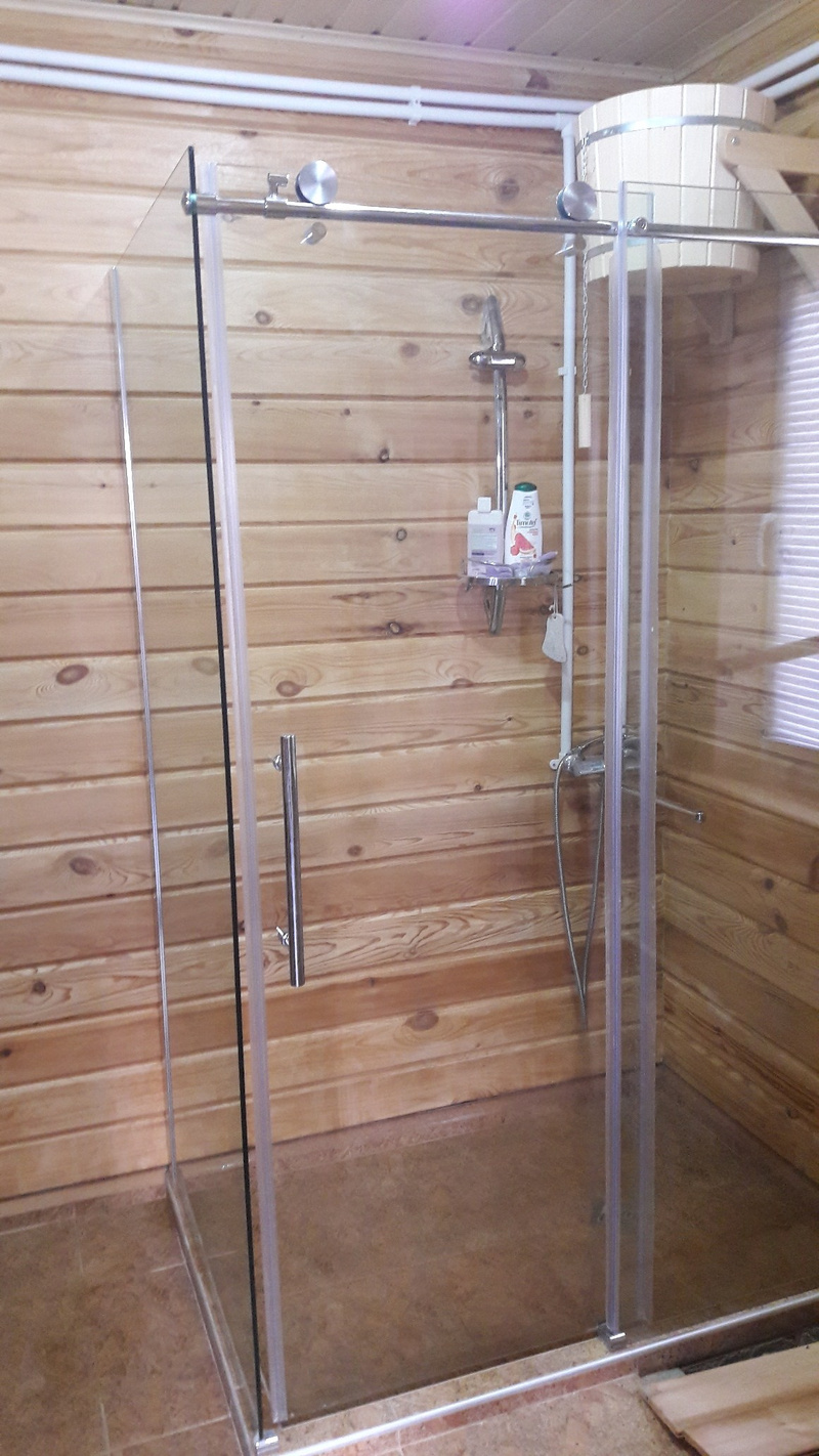

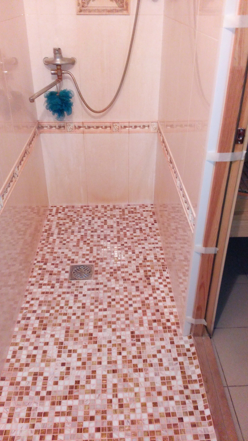

в моечной сделал короб из пвх пластика 8мм (1500*2200) с уклоном под слив,закрепил между лаг, пол из досок лиственницы. доски не крепил. В итоге: пол получился теплоизолированный и вот уже скоро 5 лет ни плесени, ни вонюки!
nata_k
Тогда расскажите. Я таких не знаю. Если вода застынет, думаю любой порвёт.Я, конечно, не претендую на звание знатока, но у нас на даче стоит два трапа с сухим затвором (брали в Леруа). Брали как раз по той причине, что полы сделаны теплые, и в обычном трапе вода, которая не дает выходить запахам, может пересыхать в наше отсутствие. Запахи появляются, когда трап забивается всякими листиками от веников, но это повод чаще убираться)). У на лаг в помывочной не было, сначала насыпали необходимую высоту ПГС, потом утеплитель, потом стяжка с армированием и теплым полом, затем керамогранит. Между стеной и стяжкой демпферная лента. Дальше нюансы плохо помню, если кому интересно - могу уточнить). Ну и сам результат, там, правда, до конца не долелан люк в полу, где выходит подвод воды:
красиво сделано! также у себя планирую делать...
душевую в леруа брали или где?
а на стенах вагонка/имитация бруса, чем утепляли или без утепления?
а в парной пол тоже керамогранит или доска?
печь дровяная, если есть фото, то выложите для общего обзора...

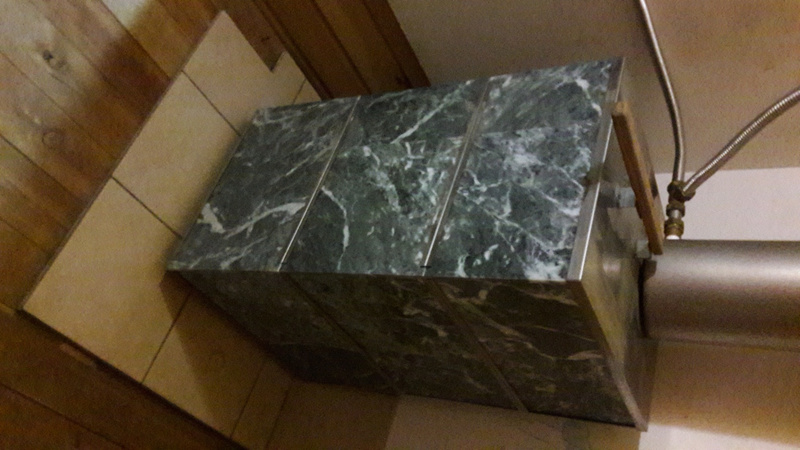

Спасибо! Делаем сами, поэтому очень растянулось по времени и до сих пор в незавершенном состоянии: баня сложена из профилированного бруса, поэтому стены внутри только отшлифовали, в моечной покрыли на два слоя Тикурилла супи-сауна, в общей комнате и мансарде - антисептиком для дерева. Брус 180*130, лежит на широкой стороне, ничем не обшит и не будет обшиваться. Печь дровяная - Куткин. В парной еще тоже не доделано, руки не доходят, чтобы обшить вагонкой. Пол в парной - половая доска лиственница. Душевое ограждение Bas Пуэрто (покупала в СП на сибмаме). Фото печки есть только из парной )
У меня в двух сообщениях два фото, и про пол в обоих помещениях я писала, поэтому уточняю, про какой пол Вам не понятно.
спасибо! удачи в строительстве! мы тоже сами помаленьку потихоньку стоим...
а под печкой керамогранит уложен на лиственный пол каким образом, на плиточный клей или как?
в парной предполагаются сливной трап или пол сделан "на глухо", т.е. шпунтованная лиственная доска... или как?

фоточки бы еще посмотреть по полу в парной и мойке...
я вот пока в раздумиях...
в парилке положить черновой пол из 40-ки, на него ЦСП или стекломагниевый лист, а сверху керамогранит... или сделать как примерно у nata_k: черновой пол из 40-ки, под печь ЦСП или стекломагниевый лист + керамогранит, а на черновую доску шпунтованный листвяк обработанный влагостойкой пропиткой/лаком/маслом...
если заливать фундамент под печь, то придется лить около 1-1,2 м до уровня верхней точки лаг (не ровный участок и поэтому фундамент под дом сваи буроналивные+ростверк).
Я думаю ЦСП или стекломагниевый лист + керамогранит будут хорошую "отражать" тепло от печи и не пропустят критичных температур до лаг...
А как у вас насчет температуры в парной и прогрева пола в парной?
Т.е. когда паритесь - пол теплый/горячий/холодный?
Student555555
Я заливал больше куба. Привёз камень с реки, сделал опалубку, лил и выкладывал, всё в ручную. Простых путей не ищем
. А что фотки дадут, "пирог" то не виден. Керамогранит в мойке, сверху трап деревянный, доска листвы в парной, под печью виден только керамогранит как выше на фото, только "постамент" чуть выше. Будет возможность сфотаю. По поводу вашего пирога ничего не скажу, смотрите форум, несколько лет назад кто-то выкладывал температурные режимы у печей.
