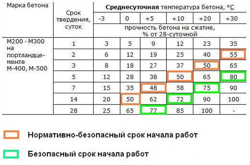

Правильно ли я понял приведенные там по ссылке таблицы, что при использовании добавок до -20 и температуре -20 набор прочности бетона за 28 дней не более 30%, только добавка П дает не более 50%? Вот и выходит, что залил в декабре бетон, а следующую стадию делай в марте, когда уже и так будет выше 0... Или грей для ускорения. А если в этот период твердения с добавками до -20 на улице недельку -40 постоит?...
KOCTA
Правильно ли я понял приведенные там по ссылке таблицы, чтоПравильно. Сформируется основа цементного камня в нормальных условиях и потом только бетон замёрзнет, тогда при оттаивании пойдет дальнейшая гидратация цемента и набор прочности бетоном, а если не успеет сформироваться до замерзания, то при оттаивании гидратация конечно пройдет, но связи уже надорваны и набора должной прочности не получится.
А если в этот период твердения с добавками до -20 на улице недельку -40 постоит?...А тогда греть придётся. Потому при построении плана работ прогнозами погоды и интересуются.

а следующую стадию делай в марте, когда уже и так будет выше 0... Или грей для ускорениядополнение к ответу КОСТА.
Или не нагружать более чем на 30%, или опалубку считать на нагрузки от следующей стадии и не снимать до набора необходимой прочности.
Это определяется при разработке технологической схемы на основе 30 дневных прогнозов и корректируется по 10 и 3 дневным прогнозам.
Чтобы этим не заморачиваться подрядчиками практикуется просто греть кабелем. Особенно если Заказчик подписывает увеличение затрат.
