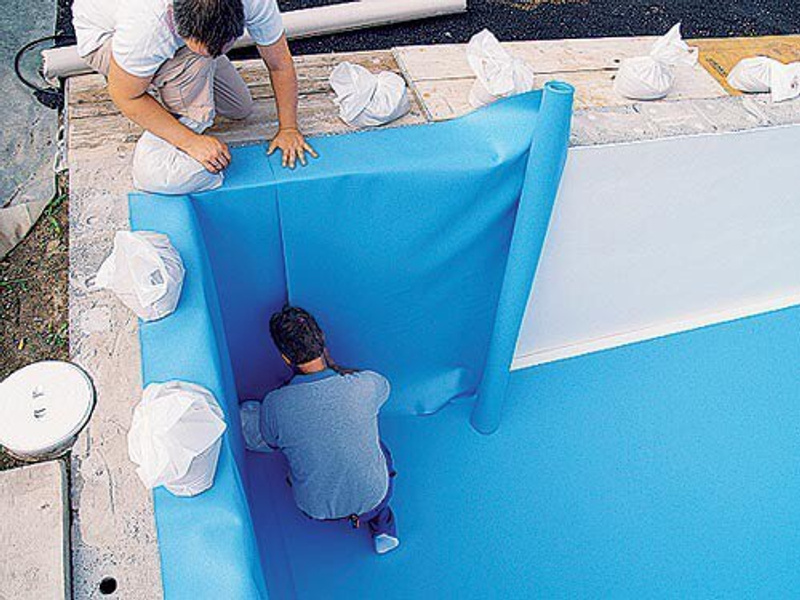

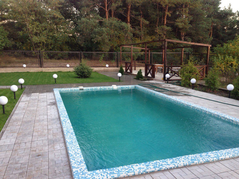

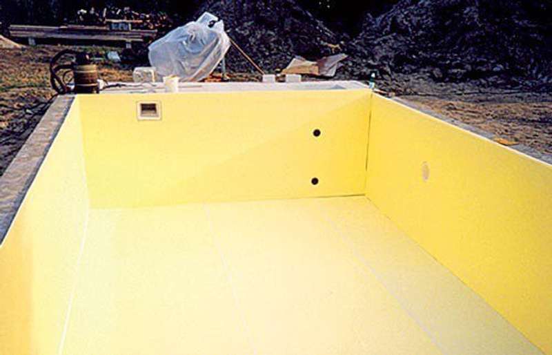

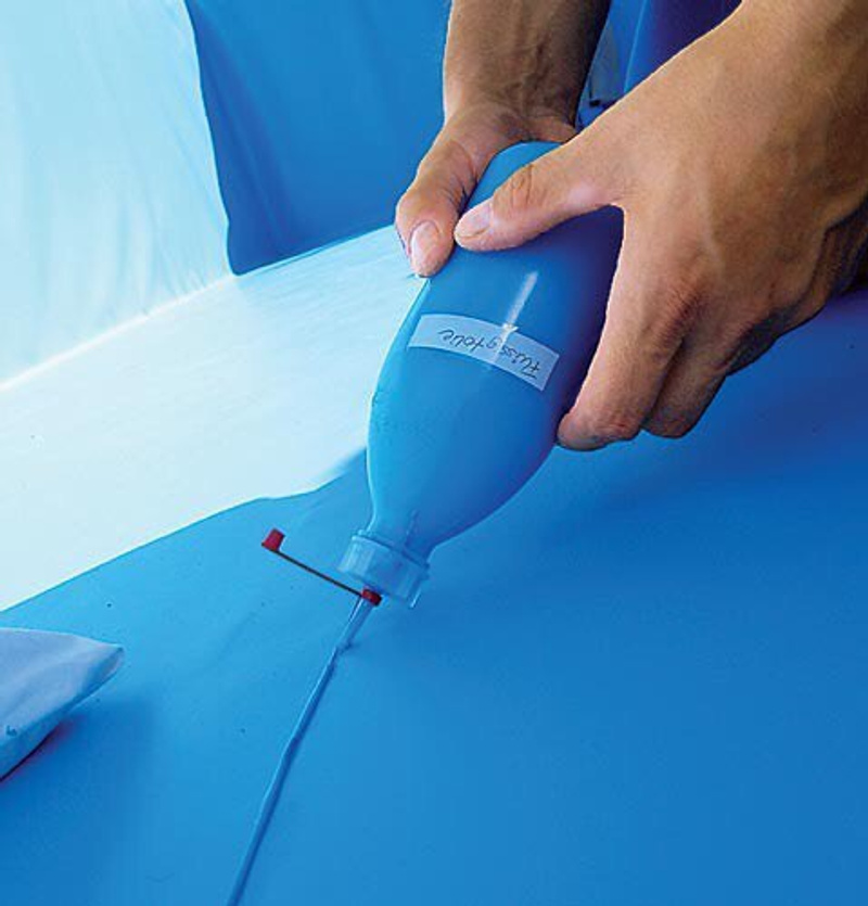

Есть желание сделать на своем дачном участке бассейн подобный тому, что изображен на фотографиях ниже.

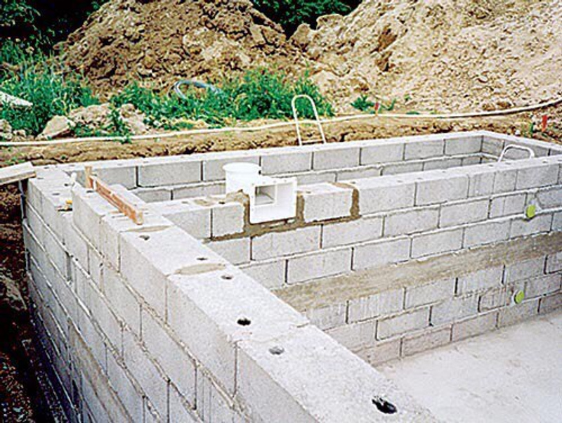

1. Стандартные бетонные блоки толщиной 24 см вполне подойдут для возведения бассейна прямоугольной формы с размерами чаши 4 x 2 x 1,5 м. Для большей прочности каждый третий ряд кладки армируют по периметру. Основание бетонная плита.
2. Внутреннюю поверхность сложенных из блоков стенок по всему периметру чаши покрывают изоляционным материалом, после чего…
3. …укладывают облицовочную пленку, разматывая ее из рулона и фиксируя на верхней кромке чаши при помощи подручных предметов.
4. Отдельные полосы пленки соединяют внахлест в сплошное покрытие с помощью специального клея (так называемая холодная сварка). Снаружи стыки дополнительно герметизируются.
5. Сверху планирую поставить что-то по типу теплицы.

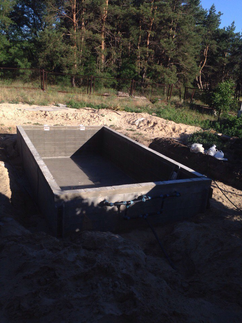

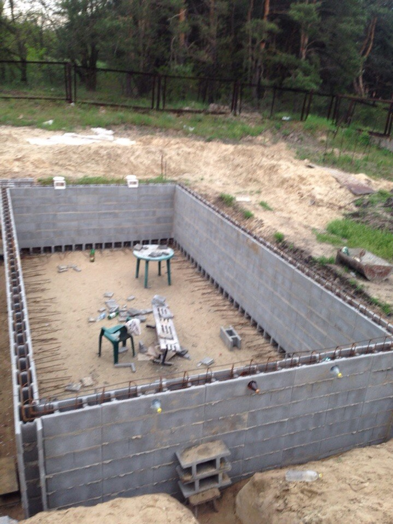

ну на самом деле хотелось бы потратить 60-80 т.р. на фундамент и краску. для бассейна 2х4 хотелось бы верить, что это реально. двукратный перерасход допустим, но нежелателен.

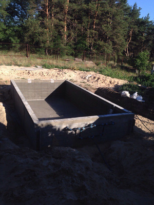

Нашел вот такой вариант(см картинки ниже). Там размерность 4х8 и людям он обошелся в $5000 по материалам. Можно прикинуть, что мой 4х2 будет стоить в два раза дешевле как минимум, без учета того, что внутренняя отделка будет выполнена из менее дорогих материалов, нежели чем мозаика.
Открытый вопрос, где найти бетонные блоки для неснимаемой опалубки у нас в Новосибирске. Гугл пока молчит.
Еще пример с неснимаемой опалубкой http://www.parthenon-house.ru/content/photo/index.php?SECTION_ID=331&ELEMENT_ID=6688
[п.9]

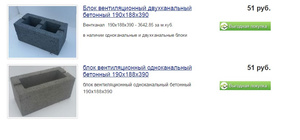

По Вашей ссылке, наберите в поисковике "вибропрессованные блоки", делают у нас много кто, вот пример:
