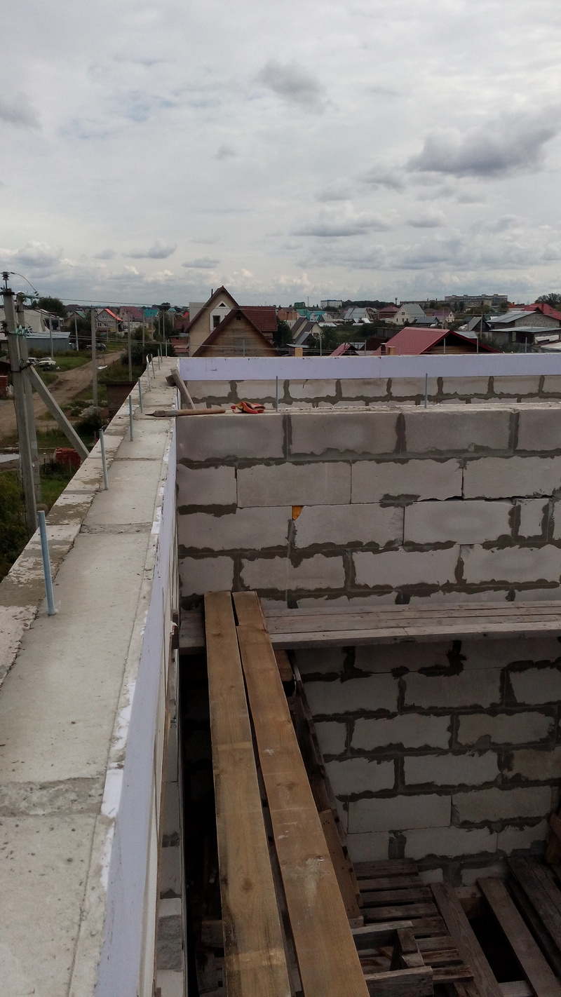

Осенью с сыном возвели стены из пеноблока,
но не предусмотрели крепление мауэрлата.
Стены уже достаточной высоты.
Как быть и что делать.

Forestinside
если залить 20см армопояса, потом гидроизоляция и по стандарту брус с затяжками..
Но сначало покажите план и разрез
или фото, ответы будут поизящнее
Bazys
Не если, а безоговорочно, армопояс должен быть, а вот как к монолитному ЖБ поясу прикрепить мауэрлат - на вкус и цвет вариантов масса.
prorabb
а как это если не залить?
К арматурному каркасу приварить либо прикрутить на проволоку шпильки с резьбой в уровень.Шпильки должны выступать выше верха армопояса на толщену мауэрлата+50мм. Если шпильки на проволоку то нужно в нижней части шпильки приварить куски арматуры .Диаметр 16-20мм (шпильки)

что то перепутали, он с другой стороны должен быть.
Думается,ради однородности фасада сие сделано...
Неясно где уровень теплого перекрытия начинается-заканчивается, а так может это чтоб армпояс был уже вне тёплого контура? Тем более что из него шпильки торчат через мауэрлат практически заведомо в морозный воздух.
