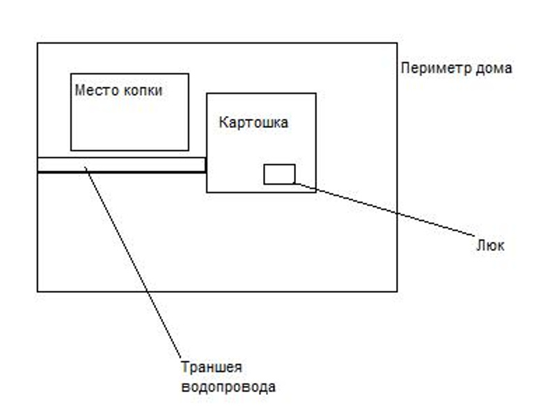

Года 4-5 назад тут обсуждали дома на плитах и вопрос подвода коммуникаций в такие дома. В т.ч. подвода заново, если имеющиеся накрылись по каким-то причинам. Я озвучивал вариант заблаговременного (до заливки плиты) создания технологического тоннеля, выходящего в дом через проем в плите. Поэтому эту тему поднимал частично с подачи ГАРРЕТа (он просил что-то новенькое о способах), частично в продолжение того давнего вопроса, частично в недавно поднимавшуюся в каком-то топике темы рациональности наличия подпола и возможности его сооружения "когда-то потом".
Ну так вот чтоб кому-то "когда-то потом" не оказалось "мучительно больно за пару часов, когда-то ранее якобы сэкономленные на обдумывании перспектив". Мой личный интерес конечно есть, но он достаточно косвенный.

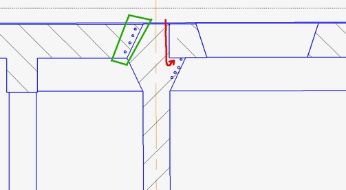

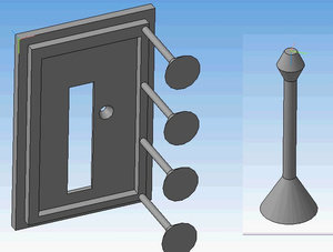

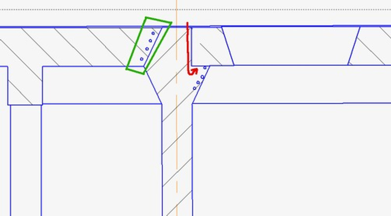

Закладная в плите (конусная, пенопластовая, чтоб легко удалить) и как придет время углубляться, пенопласт удалить, через это отверстие бурить шахту под сваю, отливать сваю с двумя (в т.ч. верхним) уширением. Верхнее уширение спокойно сформируется прямо по конусу плиты, шансы на просадку минимизируются.
_____________
Выбить пенопласт легко , и в образовавщееся отверстие бурить под сваю..... заармировали, залили бетон... и получилось какбы две отдельные бетонные конструкции плита и свая. Плита давит на сваю , свая сопративляется расширением (только не конусом, может эффект колуна получится) должно получится если сваю делать Т-образной вверху .
________________
_____________
получилось какбы две отдельные бетонные конструкции плита и свая.Да. И, полагаю, в этой отдельности ничего опасного, дом с плитой не высоту плиты над такой сваей никак не подпрыгнет при любой мыслимой в наших краях сейсмоактивности, так что свая своего гнезда никак не покинет, тем более что по периметру сваи будут связанные с плитой.
Плита давит на сваю , свая сопративляется расширением (только не конусом, может эффект колуна получится) должно получится если сваю делать Т-образной вверху .Сперва я тоже думал только Y-образное расширение под плитой предусмотреть и цилиндрический канал через плиту (на рисунке этот вариант справа от осевой). Но потом подумал что посадка по конусу избавит от необходимости набивать бетон под плиту для плотного смыкания нижней поверхности плиты с формируемой опорной поверхностью сваи (показано красной стрелкой, плюс там еще кольцевое армирование надо суметь через гнездо в плите пропихнуть!), а нагрузку от конусной посадки можно возложить на кольцевое армирование гнезда сваи (отмечено зелёным контуром), тогда камень сваи работает на срез через именно сжатие (это на рисунке слева от осевой).
Ваше мнение?
вот внизу сваи слоновью ногу собрались делать а в вверху обойтись трением? так нельзя. нужно на свае она же колонна формировать "стульчик" или перед заливкой сваи оголять арматуру плиты и перевязывать со свайной арматурой.
Не понял что именно нельзя, о каком трении речь?
О способе соединения сваи и плиты через конусное опирание
Мы же не про посадку сверла в дрель через конус Морзе говорим, а сваю отлили прямо по гнезду в плите, по месту, зазоров "ноль", затем грунт из-под плиты выбрали, плита нагрузила конус. Распор да, возникает, но полностью симметричный относительно оси сваи, ну так камень на сжатие и предназначен работать, а трение-то где!?
Краеугольный камень в арках видели же? Тот же конус, ИМХО, когда сопряженные поверхности есть, давление есть, но трения нет, все неподвижно и силы, направленной на смещение сопряженных тел одно относительно другого никто не прикладывает. Никто не пытается провернуть сваю в плите, края гнезда в плите работают как "перевернутый козырёк", как балка, защемленная с одного конца, просто нагрузка снизу вверх. Разве не так?
Опять же, если вариант посадки не на конус, то как по-вашему качественно (без пустот на плоскости сопряжения) набить бетон под плиту и как туда арматуру поместить?

А почему вообще столько внимания вопросу связи арматурных каркасов сваи и плиты?
По ТИСЭ вообще предусмотрен вариант, когда ростверк просто лежит на сваях (отлит по их верхним граням), да ещё и через гидроизоляционный слой, арматура ростверка и арматура сваи в этом случае не связаны от слова "никак".
Не связывают от того что здания легкие и свай много.
По данному случаю ( может ошибочно) считаю что сваи будут по периметру и минимально в центре, поэтому половина нагрузки будет приходится на центральные сваи.
здания легкиеНу как сказать "легкие"... По ТИСЭ строят здания заведомо каменные.
половина нагрузки будет приходится на центральные сваи.Полагаете, железобетон гнезда сваи может не выдержать нагрузки от её конуса?
Если вопрос в угле конуса, то его конечно можно сделать и более пологим, нежели на вышеприведённых модельках. Главное же чтоб при заливке сваи не могли образоваться воздушные карманы, ведь сколько бетон не виброуплотняй, а если воздух чисто по закону Архимеда окажется защемлен под плитой, то смыкание сваи и плиты будет не по всей возможной поверхности, а отсюда будут возникать более точечные (сконцентрированные) нагрузки.
Хочется этого избежать заведомо, на конструктивном уровне.
Свая то может и выдержит, а вот плита с ее усиленным кольцевым армированием это вопрос. Не знаю кто придумал но при строительстве жб перекрытия обязательно приваривают к железным закладным, хотя плиты же очень тяжелые и ни куда сместиться не должны.

.......приваривают к железным закладным...Это чтоб перекрытие было диском. Распорками, если по фермам-балкам.
но при строительстве жб перекрытия обязательно приваривают к железным закладным, хотя плиты же очень тяжелые и ни куда сместиться не должны.Когда речь про высотки и сборный железобетон, то тогда понятно, там так строят каркас, но ведь плиты "пустотки" кладут на кирпичные стены и колонны без сварки вообще.
Воздух из бетона удаляется при помощи присадокНее, это мы уже про "разные воздухи" начинаем говорить. В затопленных пещерах или еще каких помещениях под потолком воздушные карманы, бывает, образуются. Так вот я про такой воздух, не из бетона, а атмосферный, но загнанный бетоном "в ловушку". Никакая присадка уже не превратит такой воздушный пузырь в вакуум.
Просто сперва отливать прочную плиту, возводить строение, отделывать его, а потом долбить эту плиту чтоб добраться до её арматуры, как-то противоречит идее заблаговременной продуманности.
Поэтому, ИМХО, стоит разобраться в сути требования и заранее найти на будущее решение без последующих "шума и пыли".
Ну тогда нужно взять кусок пенопласта побольше, чем отверстие под сваю, воткнуть в пенопласт выпуски армотуры из плиты для связки с будующей сваей.
Предположим, даже если свая всего 200мм, тогда если выпуски миллиметров по 100 хотя бы делать, это уже надо пенопластом выгораживать гнездо 400мм. Уже существенный получается участочек пола со слабой несущей способностью. Конечно, верх его хоть бы ЦПС заделать надо, но тем не менее. Впрочем, на пенопласт под ЦПС можно и металла листик бросить.

Обычный подпол. Места мало. Вопрос заключается в ссохшейся за несколько десятков лет глине, представляющей из себя подобие не обожжённого глиняного кирпича по прочности как камень. В наличие есть совет попробовать долбить бытовым перфоратором, но пока не пробовал нет времени.
Обычный подпол.А необычный это тогда какой?
Места мало.В единицах измерения, пожалуйста. На эскизе. И с указанием целей, т.е. для чего конкретно и относительно чего конкретно сделан вывод, что его мало.
есть совет попробовать долбить бытовым перфоратором,С какой конкретно целью (перечень целей) вы это собираетесь попробовать и когда (ожидается результат)?
Мне надо понять, держать ли сейчас в голове всё, что успел подумать по вашему вопросу или можно освобождать "оперативку" до момента, когда от вас сюда поступят применимые данные.
Обычный подпол - это где лежит картошка и с полметра от грунта до лаг пола, есть траншея для водопровода, но как ее копали не знаю, до меня дело было.
Мало места - это нет возможности махать лопатой обычного размера и киркой.
Суть вопроса - чем ковырять, долбить сухую глину которая за время существования дома ссохлась и превратилась в подобие камня. Ковырял саперной лопаткой - скорость работы никакая.
