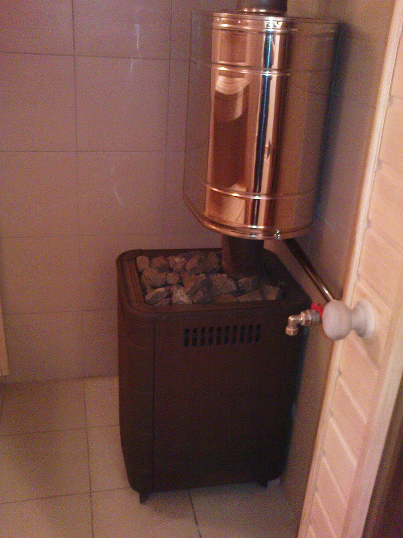

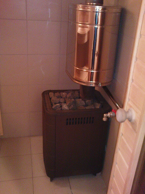

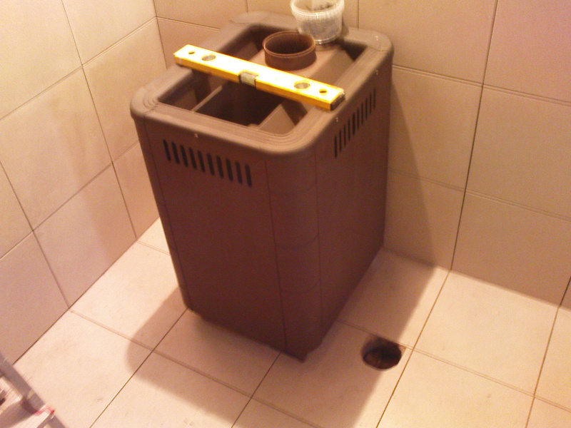

Подвод воздуха нужен к печи в парной. желательно под или совсем рядом с ней, чтобы подать в парилку свежий воздух. Также нужна вытяжка (лучше 2 на разных высотах). Ничего не промерзает и не дует - проверено (5 лет эксплуатации) заслонку нужно конечно придумать.

Для топки печи (горения) приточку делать не нужно, кислорода и так хватит! Приток воздуха с улицы- только в парную (желательно под печь- тогда свежий воздух проходя через конвекторы печи нагревается и воздух всегда легкий). Вытяжки две: одна 30-50 см. от пола для выхода "тяжелого воздуха", вторая - под потолком для подсушки между процедурами. Когда паримся- все задвижки закрываем. А совет не делать вентиляцию - от лукавого (просто людям лень было заморачиваться) можно и в доме вентиляцию не делать - окно открыл проветрил. Основная задача вентиляции в бане - это не просушка парной после помывки, а комфортное принятие процедур в процессе парения! Не надо путать! А высушить - окно открыл 30 минут и сухо.
