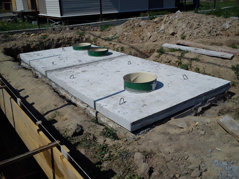

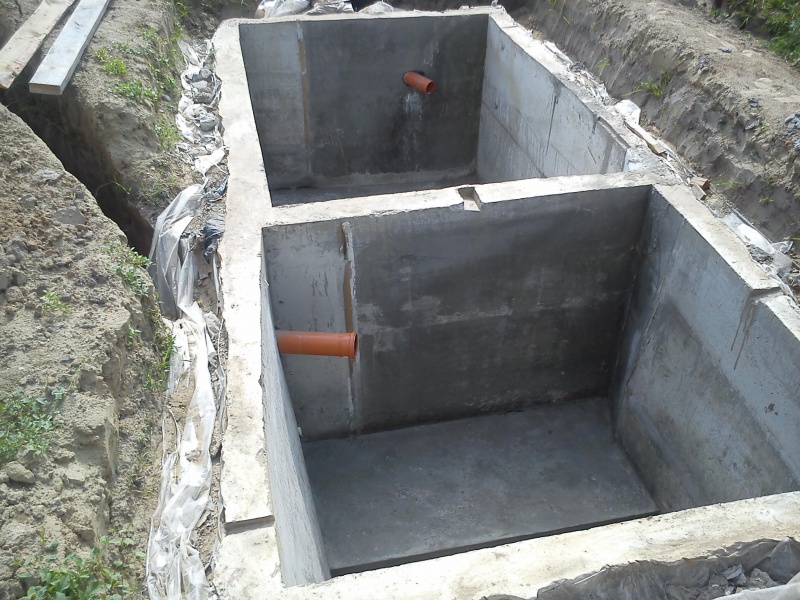

Вчера разговаривал а инженером одной конторы, которые устанавливают бетонные септики.
Вообще посоветовал (в моем варианте, когда близко грунтовые воды, но зато через 2 метра речной песок) делать обе камеры без дна и даже без щебенки, сразу ставить на песок.
На мой вопрос не будет ли проблем с откачкой, сказал что нет - отходы выкачивают давлением воздуха (воздух откачивают из бочки, понижают давление, отходы атмосферным давлением закаливаются в бочку. Т.е. даже щебенка не страшна ассенизаторам. Хотя камни в их бочках вроде доставляют им какое то неудобство.
Поэтому 2 вопроса (Если реализовывать решение которое предложили мне - 2 камеры, каждая из 1го 2м кольца с горловинами и люками опирая прямо на песок на уровне -2м, с переливом)
1. реально ли заливая, скажем раз в сезон, каких нибудь бактерий добиться чтобы вообще не требовалась откачка. Стоки стандартные - фекалии+бытовая химия.
2. Если все же откачка будут требоваться периодически - не возникнет с ней каких любо проблем (будет засасываться песок и тд)

Вчера разговаривал а инженером одной конторы, которые устанавливают бетонные септики.1. Это не инженер. Посоветовал он Вам не септик.
На мой вопрос не будет ли проблем с откачкой, сказал что нет...
2. Вопрос должен быть не про проблемы с откачкой, а проблемы что вы загадите водоносный слой вокруг.
3. Если первая камера без дна, то зачем вторая вообще?
У Вас будет не септик, а выгребная яма с функцией проникновения вашего омна в нашу мать природу. Если хотите делать септик, то делайте первую емкость с дном. Чтобы отходы разлагались в ил и потом откачивались. А жидкая субстанция (так называемые осветленные воды, хотя ИМХО это не верно, но спецы меня поправят если что) при заполнении перетекала во вторую емкость и там уже фильтровалась в грунт.
Делая две или три емкости без дна вы не делаете септик, а просто увеличиваете объем выгребной ямы.
делать обе камеры без днаWTF?
Первая камера герметичная, объём (глубину) высчитываете, исходя из минимум трёхдневного расхода воды (этой камере грунтовые воды в теории - при условии герметичности - не страшны), второй колодец ставите на песок.
