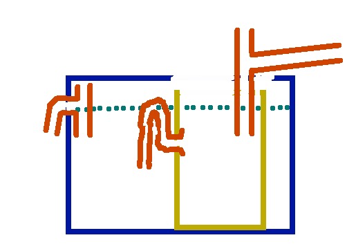

Вот по такой компоновке можно сделать двухкамерный "микро-септик-осветлитель" из еврокуба и бочки в нём. Перелив из бочки в куб влёт делается из "советской" горловины для раковины (горловина идет сразу в комплекте с прокладкой), с которой прекрасно стыкуется нынешний серийный "гофра-сифон".
А если следом еще куб с "медузой" поставить, то вааще шикарно выйдет.

1.Зачем нужна труба наружу на вводе?.
2.Зачем делать перелив через сифон? (разве не достаточно просто чтобы перелив был ниже вывода из септика?
3.Зачем нужен тройник на выходе?
Если вы так ставите вопрос, то отвечу, что там наружу две трубы. Одна приток, а вторая это не более чем часть тройника. Не путайте схему с конструкцией, я концепцию передавал, а не конструкторскую документацию запостил, масштабы где-то в чем-то проигнорированы.
2.Зачем делать перелив через сифон?Для управления уровнями в камерах, например. Гофра, конечно, не лучший вариант из-за неровных стенок (даже на отводе от кухонной раковины гофра всяко хуже чем трубы), но простой в исполнении. Конечно, ровные внутри трубы и диаметром поболее будет лучше, но такое исполнение уже придется "делать" (с пониманием того, что именно ты пытаешься достичь), а не "купил-прикрутил". Перелив через именно сифон в этой точке не обязателен, конечно, но видимо когда рисовал, то думал про нужные мне "шанежки" такой компоновки.
(разве не достаточно просто чтобы перелив был ниже вывода из септика?"Ниже вывода из септика" условие необходимое, но НЕдостаточное.
3.Зачем нужен тройник на выходе?Ровно затем же, зачем и на входе.

В ответ на: Вот по такой компоновке можно сделать двухкамерный "микро-септик-осветлитель" из еврокуба и бочки в нём.
Там, правда, всякие тройники и сифоны фигурировали, но концепция та же самая - две бочки и "по сторонам" из второй...

Хотелось бы верить (что та же самая), поэтому попрошу набросать и запостить эскизик-схемку сооружения. Можно, кстати, и даже лучше, не сюда постить, а в именно ту тему.

Хотелось увидеть конкретное исполнение, ибо тот "концепт-ЛОС" показывал скорее исполнение принципа организации переливов, там даже не затрагивались нюансы анаэробного-аэробного этапов осветления. Да он и не случайно обозначен как "микро", т.е. так, в пределах 250..300 литров суточного стока.
