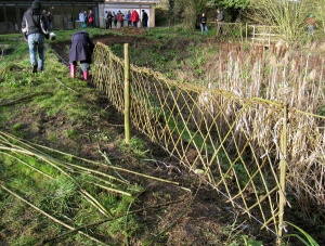

деньтеньплетень
133829
Александр.....
Пока такой вырастет... Хотя, если клёны посадить...
Bazys
Ива очень быстро растёт. потом правда придется бензотриммером с железным диском проходить по внезаборной поросли, но это не сложнее чем газон косить.
Зато будет из чего садово-дворовую мебель плести!
