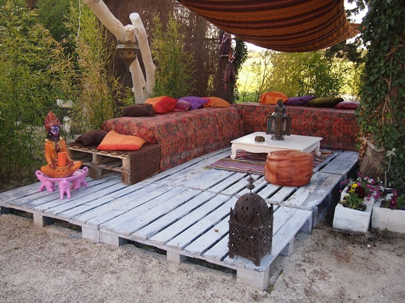

Поддоны вот недорого обойдутся, да еще многие из поддонов те самые длинные кресла и делают.

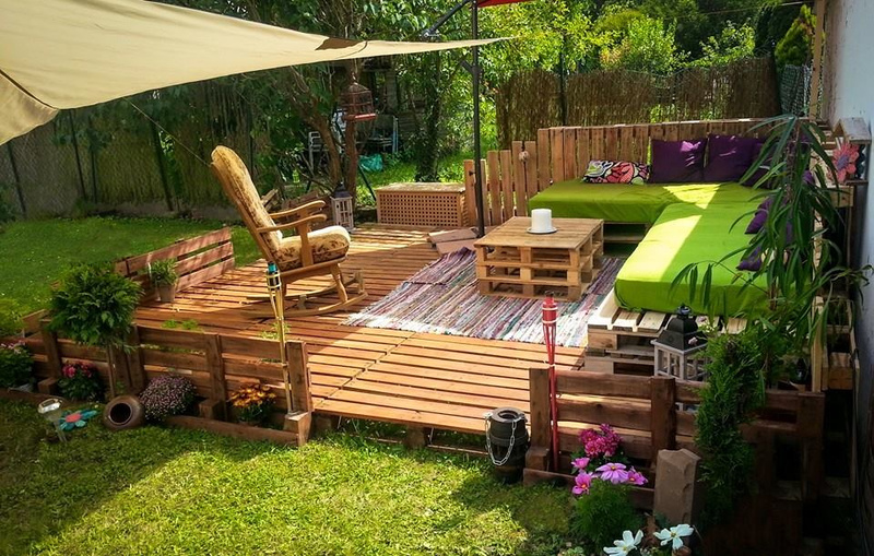

Поддоны вот недорого обойдутся, да еще многие из поддонов те самые длинные кресла и делают.вот так?
KOCTA
Настил - да, так, ТСу осталось только балки и столбики добавить, а лонгие чеарзы тут.

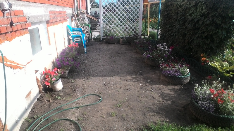

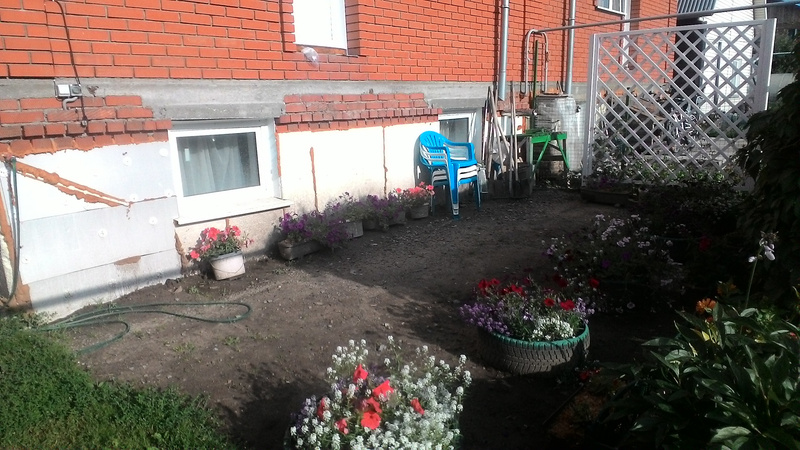

Вот так выглядит место под настил.
СанукСабай
И на каком же уровне от земли вы планируете поставить площадку?
Ясное солнышко
Поднять до цокольных окон, с полметра примерно (если брать фунд блок то 300 мм + 100:150 мм лаги + 25:50 финиш).
