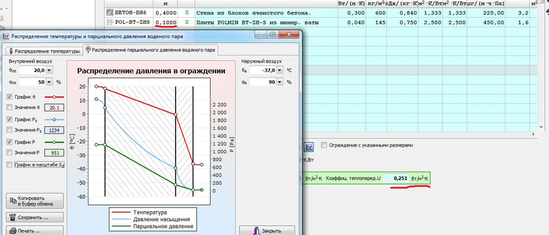

за счет теплоизоляции, стена станет терять в 2,7 раз тепла меньше чем сейчас.
в совокупности на весь дом эффект буден ниже.т.к. стены это только одна из составляющих
примерно к сниповской величине, толщина будет около 100мм. минвата должна быть плотная стеновая.Плиты.Скажите, а почему плотная? Мне кажется она более теплопроводная и нужна она для штукатурных фасадов, какой смысл ее под вентфасад закрывать?

У вас в калькуляторе теплопроводность сибита явно завышена, примерно в 2,5 раза (завод Сибит декларирует 0,12 Вт/м*К, а не 0,3). Поэтому для сниповской величины достаточно будет 50 мм минваты.

У вас в калькуляторе теплопроводность сибита явно завышена, примерно в 2,5 раза (завод Сибит декларирует 0,12 Вт/м*К, а не 0,3). Поэтому для сниповской величины достаточно будет 50 мм минваты.да согласен. по быстрому взял ячеистый бетон600, это не совсем тоже что и газобетон600, однако,
1. ну скажем так Сибит тоже врет, теплопроводность в сухом состоянии это не теплопроводность в естественном эксплуатационном состоянии.
2. есть теплопроводность материала, а есть теплопроводность кладки. почему они и говорят, что надо класть на клей, а не на раствор, чтоб минимизировать эти тепловые мосты.

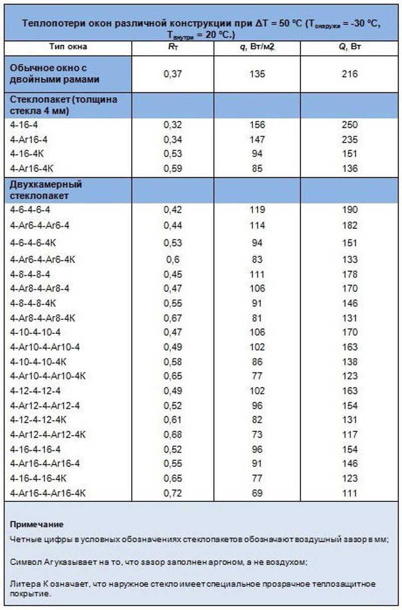

В приведенной ниже таблице разница теплосопротивления между разными двухкамерными стеклопакетами составляет почти 2 раза.
стандартное окно 4-8-4-8-4 R=0.45
из ваших данных лучшее окно с аргоновым заполнением и к стеклом. К=0,72 лучше стандартного на 60%
Т.е. в 2 раза больше, чем вы озвучили.
2 раза это 100%
кстати, кто у нас такие окна делает? когда такие окна были нужны, предлагали либо к либо аргон, а вместе - фиг.
2х.к стеклопакет и ТОП отличаются, по памяти, на 30% не более.
К=0,72 лучше стандартного на 60%30% отличаются от 60% в два раза.
Я же, когда говорил, что хорошее окно от посредственного отличается в 2 раза, имел ввиду не только стеклопакет, но и профиль и, самое главное, качество установки. Криворукая установка окна может свести на нет все его достоинства.
так я тоже самое говорил, и не надо сравнивать с некондицией или неправильной установкой.
еще раз повторю, обычный профиль и супер пупер -на теплопотери окна практически не влияют.самая "теплопроводная" часть окна это стеклопакет, а в стеклопакете - рамка. проверить - элементарно, по выпадению конденсата, он выпадает на стекле, а не на профиле.

Достаточно ли 50мм минваты + вентфасад?
Просто 100мм ваты + вент фасад - это уже придется городить серьезную конструкцию направляющих(120мм от стены) - очень не хотелось бы.
Вам вапще ничо не нада, кроме декоративной штукатурки, с прибамбасами по желанию, и окраски.
Как я жалею, что сам не строил дом. Построил бы простой из сибита, без мансрад. Одно удовольствие отделывать.
офф. так снесите уже эту мансарду и постройте 2 этаж)
Невозможно. Нет такой несущей способности ограждений.
Оспидя,ты о чем,какая серьезная конструкция нваправляющих? Все решается элементарно,дровами,чо огород тот городить.
/п.9/
какими дровами? вообще-то они денег стоят - если речь о брусках. каждые 50мм утеплителя - это допзатраты на доп брус и шурупы. Тем более крепить на них планирую тяжелый сайдинг - фиброцементный.
