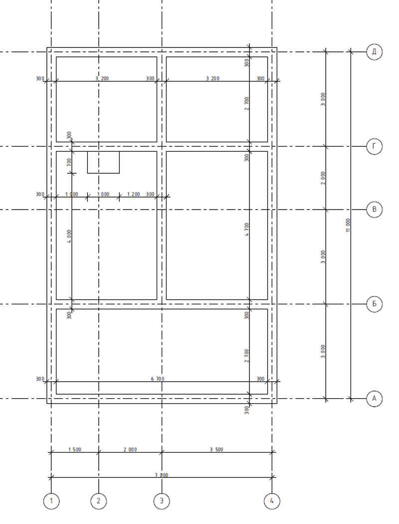

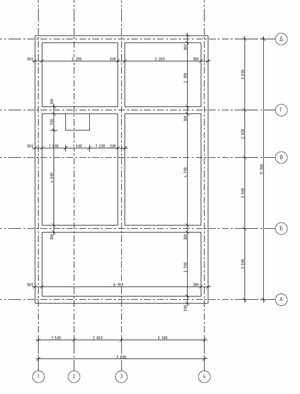

около 58пм, на 500мм с 2х сторон на 50мм толщина+всякие поперечины и перехваты. Ну не 50, но 30 на это положили. Наверное много?
1 м3 50-ки это 20 квадратов.ПОсчитай площадь,добавь 10 %,премного удивишся.И лес самый п.5 закладывай по 5-ке.
СанукСабай
Думается что можно было бы сделать и из 40ки. Но даже из 50ки у меня получается около 61-63 м2, а это порядка 3м3 доски. Точно не скажу стоимость на настоящий момент, ну если что-то около 7 тыс.руб за куб, то выходит 21 т.р. примерно...

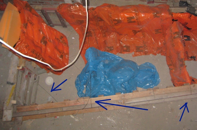

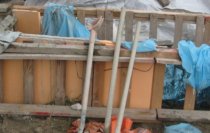

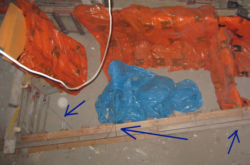

Вот вам и мой лайф-хак, надо принять по-быстрому (чтоб миксер отпустить) несколько кубов бетона (который потом растаскивать по нужным точкам, куда лотком его просто не подать). Под рукой сколько-то оставшегося пеноплекса и дофига упаковки из-под уже уложенного пеноплекса, поддоны от "Сибита", какие-то доски и остатки 4мм катанки от арматурной сетки 100х100.
Кладем пеноплекс на поддон, видим, что даже если ногой наступить между планками поддона, пеноплекс прогибается пренебрежительно мало. Считаем гидростатическое давление от слоя бетона уровнем (глубиной) в ширину поддона, сравниваем с расчётным нормативом нагрузки на грунт от солдата в сапоге (0,5кг/кв.см), успокаиваемся и мастрячим короб (та же по сути опалубка) БЕЗ невозвратных расходов. И никаких подпорок боковых из пиломатериала, а стяжки из 4мм проволоки. В итоге имеет по-прежнему чистый пеноплекс и ещё парочку временных лестниц (из длинных частей разобранного короба).
Относитесь спокойно к непараллельности, короб был сделан трапецией, на одной короткой стороне один поддон, а на другой короткой - два.
