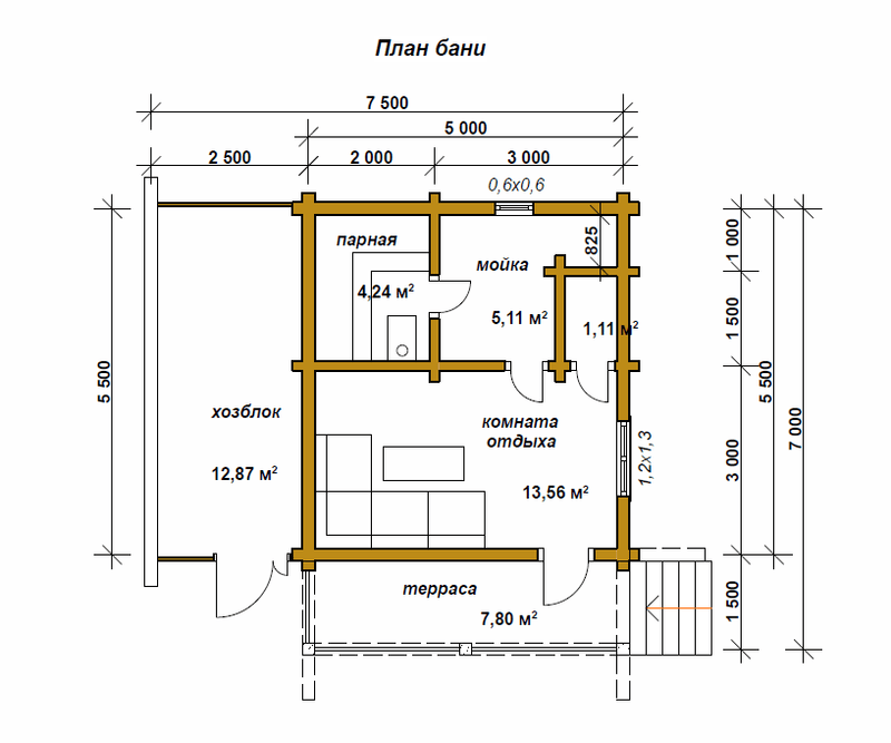

вообще начинают обычно с проекта (схема, рисунок, план), а это значит что всё должно быть уже продуманно до начала строительства...но это по правильному..а так, можно и сарай под баню реконструировать, только реконструировать дороже может получиться в итоге, чем всё предусмотреть изначально.
tripslog
Проект есть, но проект на уровне планировки. (эскизный проект).
Вот скажем организация слива в парной и мойке когда делать - до полов или уже после?
Ну наверное это в общем то единственный вопрос. Который фактически перетекает в вопрос - как правильно организовать пол в парилке и мойке.
Кто то говорит что все делается уже по черновым полам, кто то что чашу нужно делать перед полами.

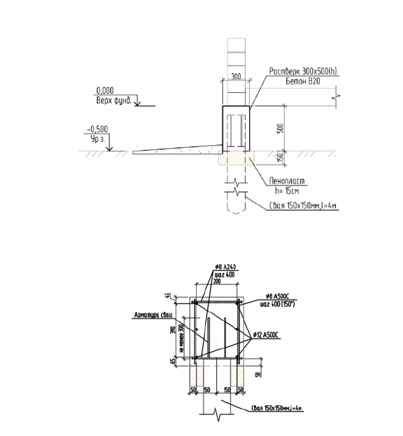

Здесь зависит от того на каком уровне у Вас запланирован сток воды, будет он проходить внутри фундамента или поверх, может у вас будет столбчатый фундамент, мы же не знаем. От этого зависит на каком этапе лучше подготовить слив.
tripslog
Свайный фундамент 50см+20см обвязка, канализация в районе бане -50см, утепленная (близко грунтовые воды).
Если не в падлу,завлей картинку фундамента, очиннама интересно,что это за"свайный фундамент 50 см+20 см обвязка"(с)
СанукСабай
В смысле свайный, может столбчатый? И обвязка это что имеется ввиду: монолитный пояс или ростверк?
50 см это высота от верхнего уровня грунта до верней точки столба? +20 см до верхнего уровня обвязки итого 700 мм от грунта до верней точки фундамента, верно?
канализация -50, это диаметр канализационной трубы или отметка -500 мм?
Если принять верхнюю точку фундамента за 0.000 отметку, то что пойдёт выше отметки?

Свая жб 16шт 3000х150х150мм, бъются на 2500мм, 500мм остается сверху, оголовок, по оголовку обвязка лиственницей 200х200мм. Или вам нужно свайное поле?
Под дом 29шт 4000х150х150 бъются на 3700мм, остается 300мм, которые разбиваются и связываются монолитным ростверком 500м, поверх которого идет такая же обвязка из лиственницы.
Под дом (1+ мансардный) есть расчет фундамента, под одноэтажную невысокую баню "волевым" решением принял на 1м меньше сваи. В комплексе с утеплением периметра фундамента и отмостки не должно промерзать на 2,5 метра.

Земля нулевая отметка по высоте.
СанукСабай

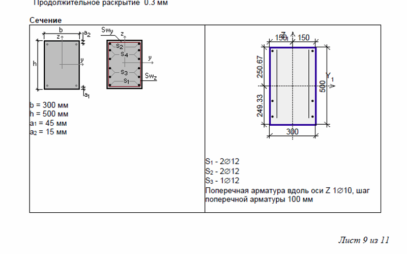

Ну по сечению на 2 картинке я вижу что за 0.000 отметку как раз таки принят верх фундамента, как обычно и принято, если он является полом. Как-то уровень земли не принято использовать за 0.000 отметку, т.к. рельеф всегда неровный.
На 3 картинке показано в сечении расположение арматурного каркаса
tripslog
Ну тогда земля -500, каныга -1000, верх обвязки +200.
Что то поменялось от изменения точки отсчета?
