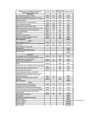

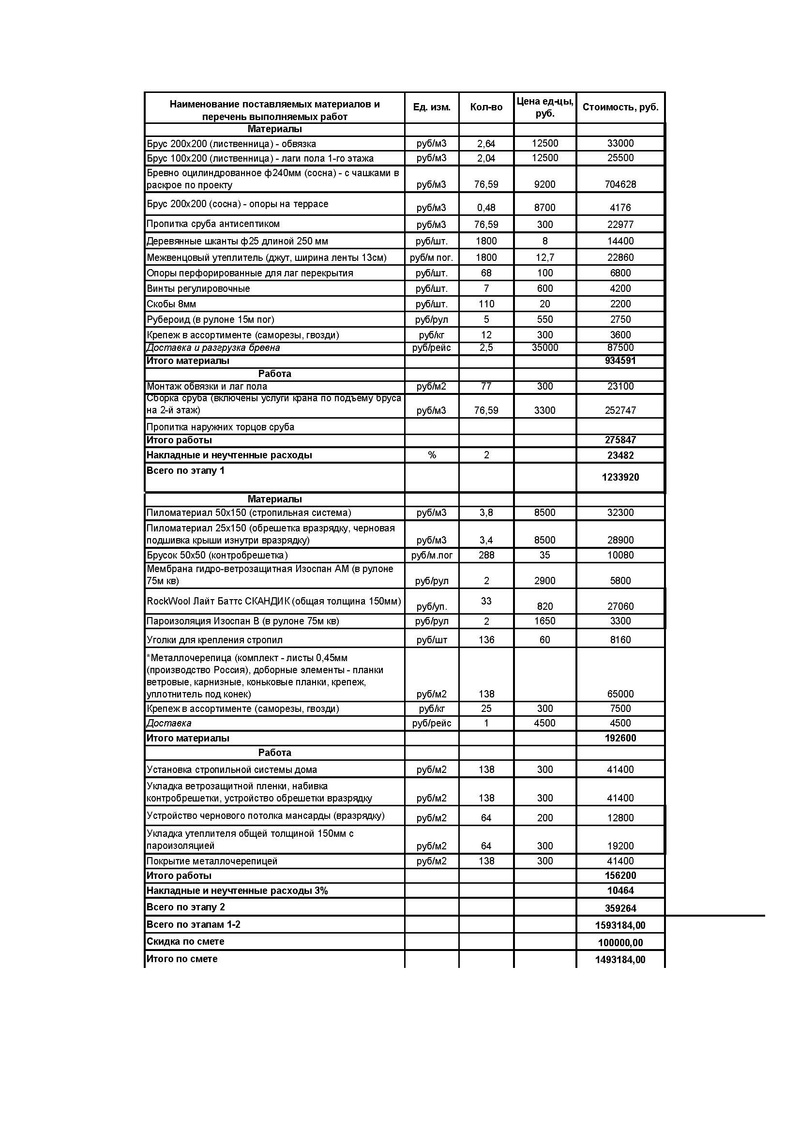

Покритикуйте смету на сруб и крышу с утеплением.
7730
25
tripslog
1. Расценки.
2. Нужности отдельных позиций.
3. Отсутствие каких либо позиций.
Спасибо за конструктив, а не за треп " я самый умный, но ничего не скажу".
Вы сами попробуйте что-нибудь на вашей картинке прочитать

Вы считаете что работы переоценены? Хотя наверное правильнее считать работы 330 000. Не понятно за счет чего дают скидку, может как раз за счет работы.

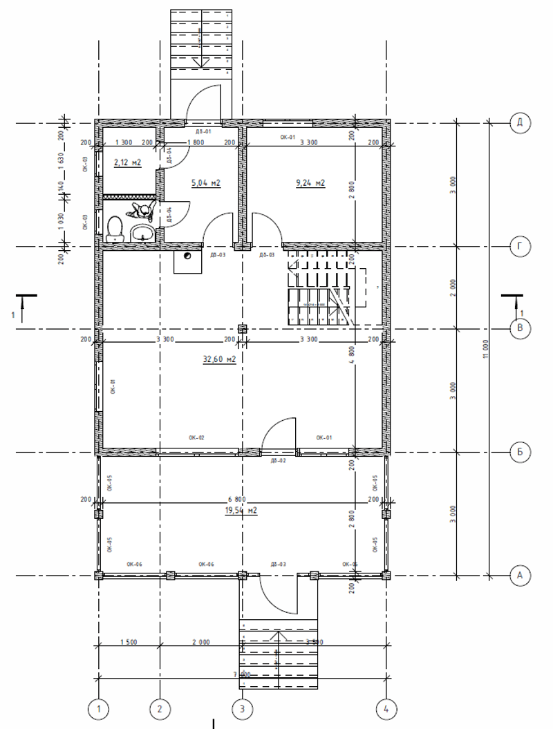

дом 7х11 с мансардным этажом. Из них 2х7х3 холодные объемы (балкон и веранда)
С возможным периодическим зимнем проживанием.

Из того что бросилось в глаза:
1. Доставка, вы из Америки везете? Аренда "воровайки" с водителем ~1 т.р. час, на день еще дешевле 6-7 т.р. максимум, откуда нарисовали 90 т.р. не понятно
2. Цена работ сильно завышена, смело сбивайте 50% или ищите других, благо сейчас выбор огромный. Сборка сруба из калибровки вашего размера за 250 т.р. и установка стропил за 40 т.р. это очень сильно
tripslog
1.
Уточню. Но как понимаю стоит доставка с производства в Красноярске. В Новосибирске то, как я понимаю, такое бревно с чашками (пазом, пропилом) по 9200 за куб не найдешь? Или на каждом углу?
2.
Сборка 70кубов бревна должна стоить 125тр? (там еще входит кран, и лаги потолка тоже из бревна)
А установка стропил должна стоить 20т.р.?
Можете кого посоветовать по сборке сруба? Может действительно я сборку сделаю сторонними силами....
2.

Кровля точно дорого. За гибкую черепицу со стропилкой под ключ 1000 р/кв. берут. У вас металлочерепица на простой двускатке в те же деньги, не считая утеплителя. И водосточка еще не учтена.
почем роквул в кубах?в пачке 0,288куба (данные подрядчика), 1,92 квадрата (сам посчитал). За куб получается 2850.

И водосточка еще не учтена.На словах вроде учтена. Спасибо что напомнили.
А сколько должны брать за укладку утеплителя и за укладку металлочерепицы на мкв?
Интересно смотрится 25 кг гвоздей\саморезов
Бревно вроде на шканты собирается. На всё остальное 25кг??? Или я чего то не понимаю(не сталкивался со строительством из бревна раньше)?
Бревно вроде на шканты собирается. На всё остальное 25кг??? Или я чего то не понимаю(не сталкивался со строительством из бревна раньше)?Это только кровлю. На сруб 12кг. Ок, вопрос записал.

А установка стропил должна стоить 20т.р.?Не знаю сколько это стоит, но 3 чела с перекурами за 5 часов всё это сделают.

Я покупал у них. Ваш 8700. Правда мне кент бесплатно доставил, за соляру. Качество отличное. Стоимость сборки сруба думаю завышена. За 3-4 дня бригада скидает. Я бы пошёл иным путём. Найти толкового строителя и моджахеды под его толковыми пинками всё соберут. Этот "конструктор" ничего сложного.
Нормальная смета.
Сам сейчас занимаюсь стройкой из оцб. Только у меня D=200.
Перебрал 3 конторы. В итоге остановился на тех кто предложил ценник типа твоего. Другие больше просили....А те кто говорят что за 40 кровлю сделают....смешно.
Реально, если хочется дешевле, то надо самому много участвовать. Найти джамшутов нормальных, заказывать им материалы, довозить постоянно, объяснять что да так делать. В общем прораб за это деньги и берет - за то что организовывает процесс. Если что пиши в лично пообщаемся подробнее
