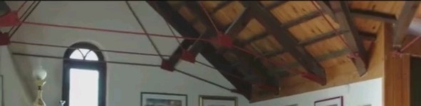

А высоту самой фермы (а значит и её жесткости на прогиб) не обязательно ограничивать шириной досок (брусьев), все можно разнести в пространстве растяжками и стойками (см. картинку)
Плюсану по всем пунктам
