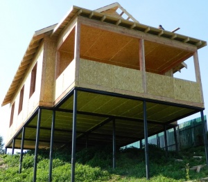

Дома еще нет. Есть сваи. 4м.
0,7-0,9 на землей, остальное под.
Возможная проблема если уровень грунта вокруг дома поднимется, под домом образуется "бассейн", в котором, возможно, будет стоять вода.

под домом образуется "бассейн",Теперь ясно. Ну бассейн вряд ли там будет. А так по схеме что и говорено. Либо нагребать грунт с участка с возвратом плодородного слоя. можно даже плодородным слоем отсыпать. Сразу и выберете слой под перегной или чего еще. Либо привезти грунт/пгс/песок и тп. 30-40 см. отсыпайте и все.

tripslog, а у вас какая конструкция стен будет? у вас что, свободный вход под дом? Как вообще вода туда проникать будет? Ведь если будет закрыт периметр, и будет отмостка, то вода под дом не пойдет, даже если там будет ниже общего уровня.
1.Дом на сваях.
2.Но как мне кажется мокрый песок это одно, а открытая лужа другое.
3. Стены - бревно.
3. Стены - бревно.
1.Дом на сваях.соткрытым или с закрытым цоколем?
2. как мне кажется мокрый песок это одно, а открытая лужа другое.такто да, в песке вразмашку не поплаваешь, однако, думаю, что уровень влажности непосредственно над поверхностью воды\мокрого песка будет совершенно одинаковым.
1. Не знаю. А как лучше? (пока только сваи торчат, ростверка не будет. Возможно будут панели для фундамента)

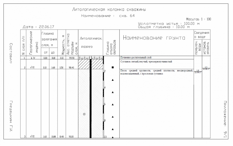

У вас на уч-ке суглинок. Пригласите трахтур. Он вам быстро отпланирует всё. Внутри периметра фундамента в ручную. А лучше пригласить спец-та. Кто вам устанавливал такие длинные сваи чего говорили? Или молча всё было?
