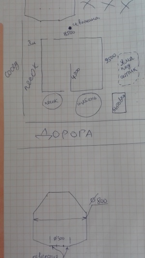

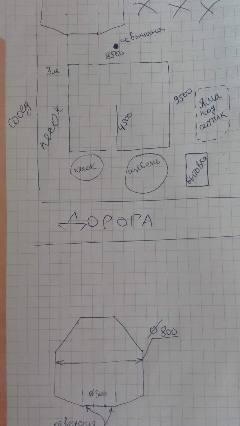

Высота 3 метра это верхний уровень.22 куба в сумме.площадь 9на 8 метром,посреди 9 метров перегородка на 4,5 метра.стена бетон 15см,армирование вертикальная арматура 12мм два хлыста по краям и кажлые 80-100 см по периметру плюс сетка 200 на 200 4мм.

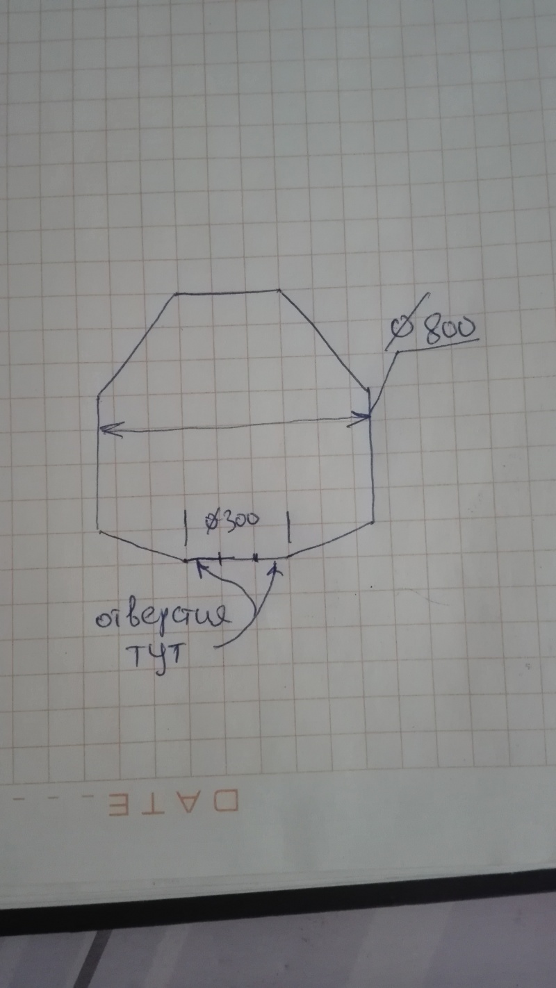

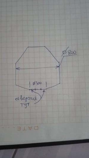

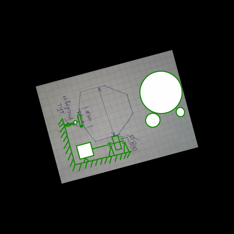

Подкиньте свежих идей как доделать бетономешалку.есть бочка на 260 литров.дно диаметром 320,полтора десятка отверстмй по периметру на расстоянии (точно не помню) 200-250мм плюс отверстие по центру 50-60мм.на есть движок от стиралки 700 ват,аир 1,1кВт.несколько шкивов,сварка,железо...не могу придумать на что насадить ее чтоб не обломало и не заклинило.хотел ступицу от газика но не нашел в продаже бу,а новые дорогу.думаю мож с легковой какой сойдет или еще как

идеальный для меня....,хочется именно подъемникА вдоль стены его как перемещать?
площадь 9на 8 метром,посреди 9 метров перегородка на 4,5 метра.Я бы пока фундамент делал, колонну в центре бы отлил и потом (как созреет) на неё временный кран бы забазировал. А если без этого, то (я НЕ знаю условий внутри периметра строения!) можно рельсовый путь сектором круга и кран циркулем типа козлового. Две бадьи, одна по лотку тяпками извне периметра здания загружается из бетоновозки, второй бадьёй в это время бетон в опалубку льётся.

как доделать бетономешалку.Так вроде обсуждали же уже с год назад!? Ролики, а к дну "гранату", чтоб не центровать, а самоцентрировалась. Трансмиссию уже смотри по мощности привода и по имеющемуся "железу", можно обособленный редуктор, а можно хоть ремнями за саму бочку (наклей на неё дорожку из резины для повышения к-та трения).
Подшипники-то можно, ведь, и деревянные (в т.ч. на катки подвижной опоры крана и на шип центральной опоры!), главное это их подмазать!
есть бочка на 260 литров. дно диаметром 320,Для гравитационного смесителя неудачная "труба", ИМХО. Может это таки радиус у неё 320?

БочкаА, такая, ну тогда проще. Обечайку пустить по роликам, это однозначно, а дно как и говорили, опереть-подвесить (в зависимости от "текущего положения ёмкости") через ступицу с "гранатой" (как легкодоступный шарнир). Но можно и любой карданчик же взять или на эти нестрашные обороты сварить из металлолома свой кардан с любыми шарикоподшипниками, начиная от, пожалуй, 25-30мм наружного диаметра (это я нагрузки на глаз прикинул).

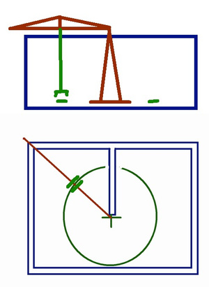

Дос с участкомВчера еще схему крана нарисовал, да не заметил что забыл приаттачить.

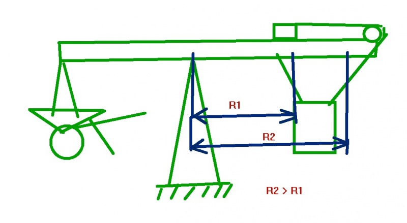

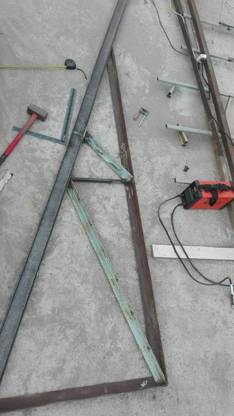

В общем определился с типом подъемника,это будет консольный разборный как по ссылке.купил кое какого железа,а именно швеллер 10 доя направляющик роликов,уголок 63*5 для рамы/фермы,уголок 50 для перемычек горизонтальных и уголок 40 для перемычек косых.
Как считаете,навскидку,для 400кг груза прочности достаточно будет?или можно облегчить или наоборот добавить?

Как считаете,навскидку,для 400кг грузаЯПдобавил (это навскидку, софтом я сейчас посчитать не имею возможности). В гараже при пролете 3,6 под тельфер на 250кг положили, помнится, 12-й или 14-й двутавр, ибо 10-й по таблицам проходил впритык, а в рассматриваемом случае еще очень многое будет зависеть от расположения центра масс груза (причем не только при подъеме, а и при погрузке-разгрузке платформы). Рычаг будет меняться очень сильно. Каков размер платформы планируется-то?
ЯПшвелер сварил в двутавр через пластины 5-10мм.

Мне кажется при конструкции со сваренными швеллерами площадка будет туда сюда болтаться..размер площадки не мерио,но чтобы человек с тачкой мог встать.
Конструкция де будет представлять из себя ферму,мне думается,что хватит прочности

Конструкция де будет представлять из себя фермуПроизнося "ферма" каждый из нас может в представлять себе весьма отличные конструкции, поэтому если предметно, то без эскизов все-таки никуда...
Мне кажется при конструкции со сваренными швеллерамиУже непонятно. Причина в сварных швах или всё-таки в чем-то другом?
площадка будет туда сюда болтаться..Тут уже надо разделять, изгибы это изгибы (упругие деформации и т.п.), а люфты (роликов по направляющей) это люфты. Так где (в чем именно) вы видите причину возможной болтанки площадки?
размер площадки не мерио,но чтобы человек с тачкой мог встать.У вас может быть какая-то неозвученная тут (ваше право) стратегическая цель создания такой монументальной конструкции, но если задачу локализовать заливкой этой стены в 3 метра, я бы мутил из дерева и сугубо для подъема бадьи (тачко-бадьи) и её переворота. И на 3 метра вверх с тачкой бетона я бы подниматься воздержался: слишком много заморочек по надёжной установке подъемника в каждой новой точке (а бетон долго ждать не будет!), а иначе риск рухнуть и тачка на голову.

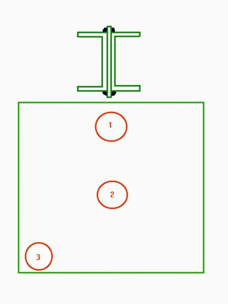

По прежнему не даны условия вокруг будущих стен (твёрдо-мягко, свободно-занято) внутри и снаружи периметра, а так если недопустим упор на опалубку (т.е. приставная конструкция подъемника неприемлема) я бы подумал в сторону если не козлового перемещаемого крана, то в сторону прицепного монтажного крана. Уж это-то решение заведомо проверенно "пятилетками" и поколениями. Его стрелу и раму вы спокойно выполните в основном из леса, который потом пойдет на стропила, купленный швеллер тоже пригодится.
А вот тут концептуально-готовое решение для козлового варианта ("перекинутого" через стену):

А при заливке первого уровня (1 метр) можете вообще кран по типу журавля колодезного сделать, а-ля детская качелька "коромыслом", тем более что это вы сделаете намного быстрее, чем мачтовый подъемник. Тут даже и лебедка не потребуется (тем более, что она не такая уж и быстрая-то, если учитывать её обратные "холостые" ходы), а всего-навсего как подкатили и прицепили тачку-бадью, один "помогай" сбегает с точки подвеса рычага на его край и там стоит пока бадью не выгрузили. Рычаги и их ходы только посчитайте на гарантированную массу одного "помогая" (чтоб на него рюкзак с кирпичами потом не надевать).
Кстати, эта конструкция чем-то будет весьма похожа на всё тот же прицепной кран.

вот видео подъемника понравилось.может по типу лотка как у миксера соорудить.ставить подъемник посредине стены чтобы бункер на сантим 20 выше арматуры разгружался,цепляем лоток и влево вправо по стене бетон разбираем
Вообще посредине стены это я борщинул немного.5 метровый лоток тяжело или отломит...ну метра 2,считаю вполне.
KOCTA
вот еще на глаза попался.за опалубку цепляться нельзя,Ну так и не цепляйтесь, делайте гибрид этого самого "вот ещё" и прицепного крана. Вам уже пакет вариантов накидан и все они проще чем с нуля делать безопасный мачтовый подъемник.
А подкатной (прицепной) "журавль" можете сделать с лебедкой, но лебедка будет задействована сугубо чтоб гонять туда-сюда противовес. При коротком рычаге противовеса время на подъем-опускание будет мало, темп работ получится выше, чем если бы все ходы поднятия-опускания бадьи происходили за счет работы непосредственно лебёдки.
doktor_dobro
