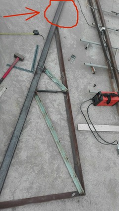

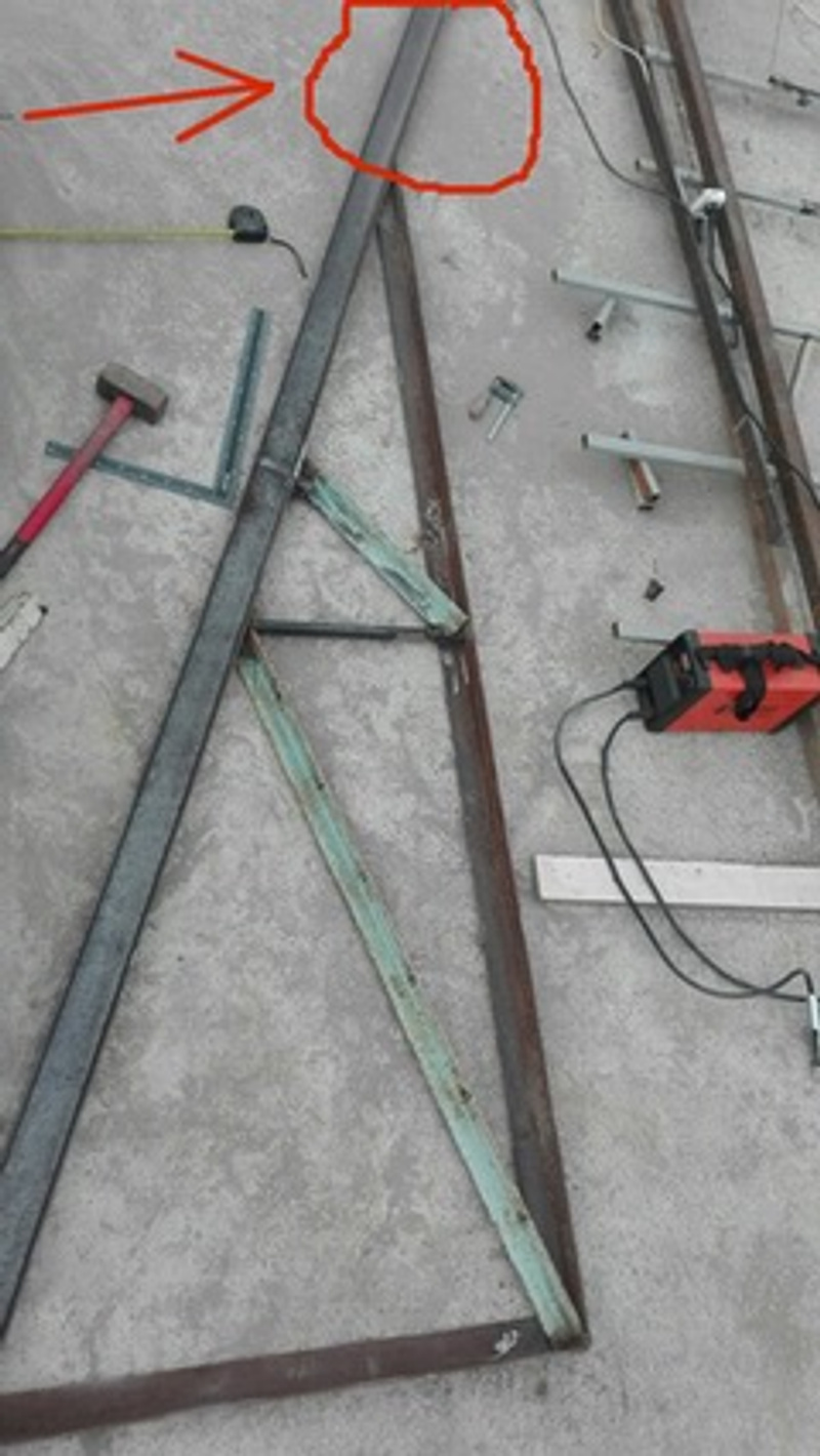

KOCTA
Будут, правильно, если в пределах треугольника. А что выше, в красном контуре, будет? Уже участок опрокидывания? Эскиз общей компоновки есть?
doktor_dobro
Да,то что выше это участок опрокидывания.

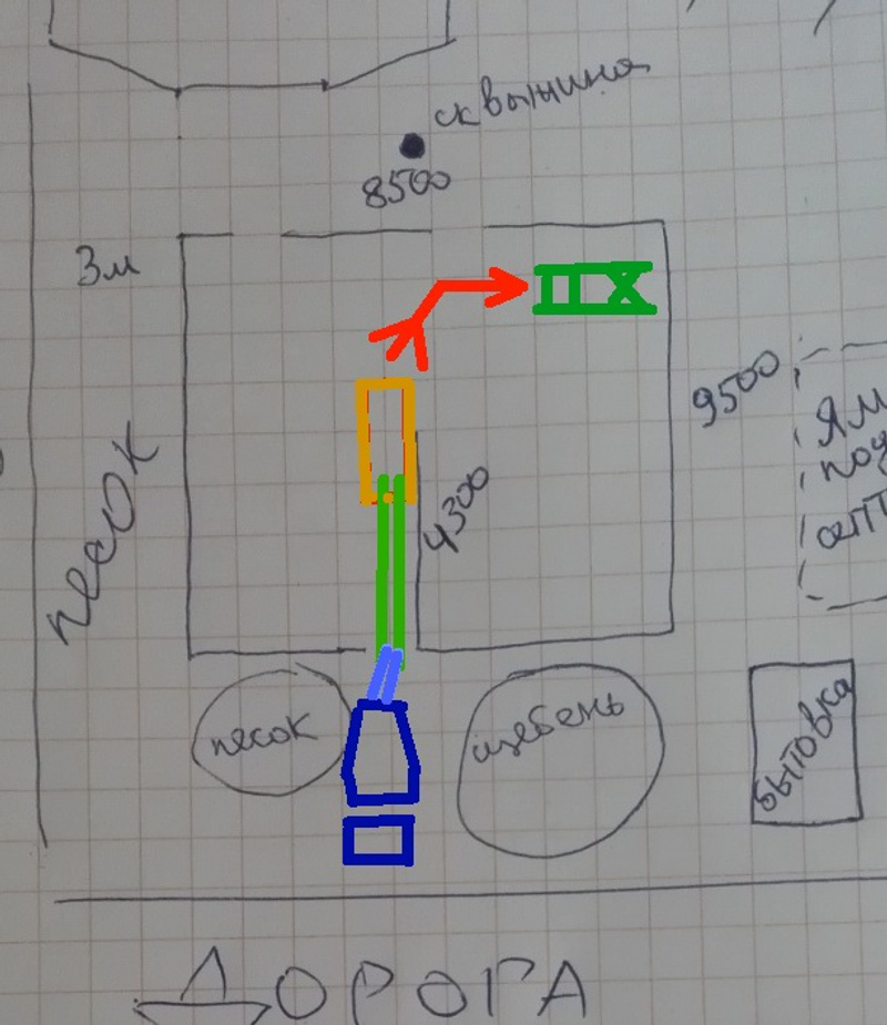

Суть вот в чем, внутри все ровно, твердо и не занято? Было бы хорошо все в масштабе изобразить, строение и оборудование, чтоб проверить мысль. А мысль в том, что перемещение принятого бетона в бункер подъемника (этап по красной стрелке) это будет весьма малое расстояние и если даже не мутить для этого этапа "журавля", то можно подумать чтоб домкратить бункер с принятым бетоном для того, чтоб подъемник загружать по лотку.
А то на вашей схеме там, где, 9,5 клеток, там размер 8500, а размер 9500 там, где 8 клеток. Сложно ориентироваться в таких условиях.

Коста,я перепутал ширину с длиной,там цифры по клеткам наоборот надо.площадка внутри полностью свободна.
Опоры подъемника готовы,осталось передние и задние диагонали сварить и надо думать каким делать бак под бетон.может сделать его не переворачивающимся а с открывающимся дном?высота направляющих для бака 3700.верхняя точка стены 3100

KOCTA
площадка внутри полностью свободна.Тогда если без компьютера и 3D, то вычерчивайте все это в масштабе 1:10, и бумажно-картонно-пенопластовыми модельками лотков, короба для приёма, подъемника начинайте выполнять функцию про_раб_а, разрабатывайте модель производства работ. Сразу видно будет что куда просится, где нужен лоток, а где журавль. Это вам для примера, чтоб не думали будто я шучу про модельки. Прошло почти 10 лет, автор столика давно вырос и сейчас в КБ проектирует самые настоящие самолёты.
может сделать его не переворачивающимся а с открывающимся дном?На мой взгляд опрокидываемый (как в исходнике) как-раз имеет много преимуществ (прочность при простоте исполнения) по сравнению с тем, чтоб мутить открывающийся.
Открывающийся имел бы смысл при применении крана, а когда тут всё той же лебедкой, тупо дальнейшим ходом по направляющим, можно осуществить разгрузку... Посмотрите тут или здесь простейшее оборудование, которому 80 лет уже. Опрокидывание как принцип выгрузки, а рамы вообще деревянные. Вам не жилмассив высоток строить, а 3 дома.
Единственное что, так это может для попадания в 150мм зазора и чтоб работа почище шла (брызги) так это или на подъемник прикрутить на планку или на стену насадок сделать с мягкими щитками (старый линолеум, резина и т.п.).
А вообще подъемник следовало проектировать или секционно-разборно-надставляемый или с изменяемой геометрией (углом направляющих, соответственно и высотой выгрузки): при сбрасывании бетона с высоты более 2м тяжелый заполнитель может начинать оседать по 1 з-ну Ньютона. Конечно, вас от такого расслоения смеси может спасти её перемешивание в ходе раздачи влево-вправо от точки заполнения опалубки, но при заливке первого уровня зачем на лишнюю высоту бетон гонять-то?

Раз уж месить самому, я бы рассмотрел установку бетономешалки внутри периметра стен и сдвигал бы ее вдоль стены по мере заливки, ибо, на мой взгляд, подвезти сухие инертные и воду проще чем возить бетон. Да и вообще рассмотрел бы установку мешалки наверху чтобы вываливать сразу в опалубку, и уж тогда лебедка с уже сваренным подъемником позволят легко подавать к ней инертные (тут и мешалку можно поменьше сделать).

Раз уж месить самому, я бы рассмотрел установку бетономешалки внутри периметра стенда и вот этому ролику уже год.
KOCTA
Таскать вдоль стены установку с высоким центром тяжести это как-раз недостаток. Перемещать по земле бетономес и подъемник с бункером в нижнем положении как минимум безопаснее.
Однако можно заменить бункер подъемника на сам бетономес и гонять вверх-вниз по направляющим именно его. Если направляющие его, 260-литровый, выдержат.
Так что ключевая нерешенная "рукопашная" проблема это по-прежнему именно загрузка бетономешалки (включая этап подтягивание инертных).
