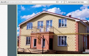

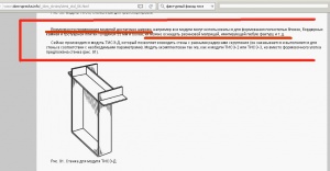

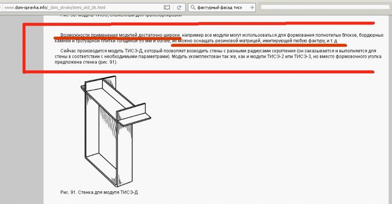

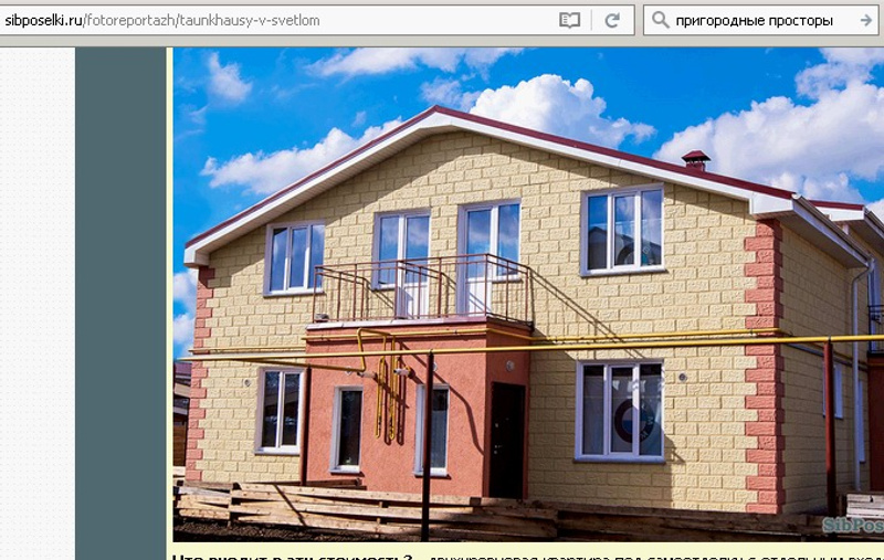

Вот, кстати, пример фактуры фасада, с которая посильна ТИСЭНе знаю что там посильно, а гугл по запросу ТИСЭ-3, фасады тисэ и т.п. выдает вот такие картинки. Что то они как то не тянут на дизайн, творчество и красоту
... И уж тем более ничего похожего с приведенными вами картинками там точно нет.

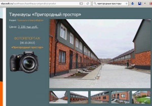

Если смотреть куда-то не туда, то конечно увидите что-то не то, но моя-то вина тут в чём???
Работа с бетоном в формах (и с формами для бетона) мне не в новинку, так что для меня попросту очевидно, что в опалубку ТИСЭ можно поместить формообразующий элемент.
И если искать именно то, что нужно, то это находится и в яндексе, см. картинку. Только про резиновую матрицу они слегка "упростили", замаются они по резине художественную резьбу резать, зато силиконовые элементы отлить по модели - легко!

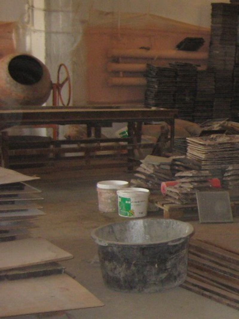

Вот вам моя картинка в ответ. Это комната и стена, которая выравнивалась по моей технологии, после чего была грунтована, шпатлевана цементной шпатлевкой слоем 1...2 мм и окрашена. Это подвальный этаж дома - мастерская. Можете там следы от шпилек поискать и места стыков лент
, а заодно оцените ровность стен.

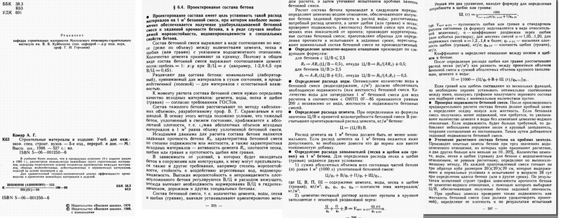

Ребята,выб хоть самый простецкий учебник для строительных вузов по курсу "строительные материалы" почитали б,что ли......Тогдаб ум меньше пришлось морщить.
