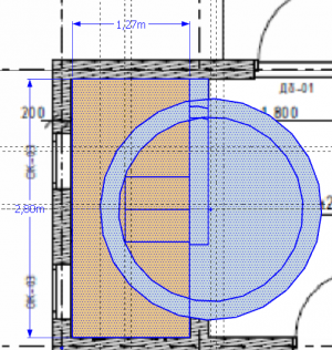

Имеется туалет совмещенный с технической комнатой (проект) 1,30х2,80 (коричневая зона на рисунке)
планируется разместить
1. Скважину с погружным насосом
2. Накопительный бак для холодной воды (500л?)
3. Водонагреватель 100 или 200л
4. Система очистки от железа (из одного баллона+ емкость для реагента
5. Унитаз
Под комнатой сделан "погреб" - круглый 2м (из бетонных колец), высота 1,3 в земле, 0,7м над землей (между землей и низом пола)
Пока что никак не утеплен.
Вопрос стоит ли попробовать все оборудование (или какую то его часть) разместить в этом погребе? ( и вместо оборудования, например, разместить душевую кабину.)

Информации маловато. Но так на вскидку.
Бак и систему очистки в подвал, главное чтобы осталось место для обслуживания. Предусмотреть вентиляцию, поскольку возможен сероводород в воде. Под Томском систему водоочистки вообще в отдельную пристройку выносят, иначе в доме дышать нечем. Подвал по возможности утеплить, чтобы трубы зимой не перемерзли. Водогрей в дом, чтобы уменьшить теплопотери.
Как-то так.
