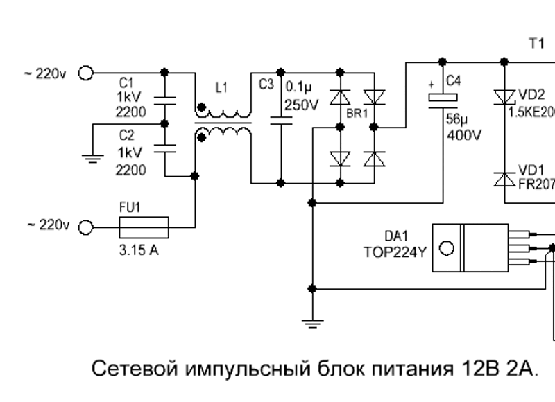

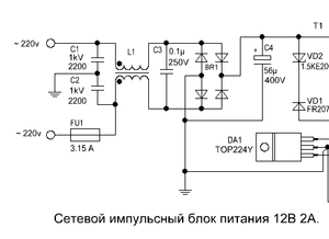

pavlik_NSK
Вот вам кусочек схемы классического импульсника. Видите С1 и С2? Вот эти два конденсатора "сгоняют" на заземляющий контакт вилки высокочастотные помехи от блока питания. Такие БП стоят повсеместно: в стиралках, в вашем регуляторе теплого пола, в контроллере котла... короче везде. Каждый из них микротоки, но вместе они могут накачать 10 мА.
И еще одно замечание: эти токи именно высокочастотные 1....200 кГц - совершенно не опасные для человека даже при значении 1 А, но УЗО не видит частоту - она ему пофиг - он видит только ток и отрубает когда надо и не надо...
