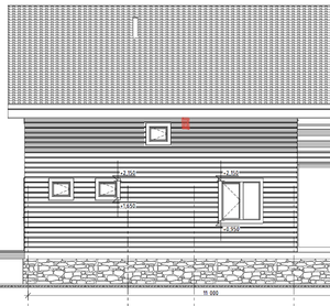

Дом 2х этажный. Можно ли вывести фановую трубу на боковыю стену из санузла на 2м этаже, под карниз, без подъема на крышу. Рядом (1м) вентяляционное окно в сам саузел.
Какие минусы?
Нужно ли что сделать дополнительно в этом случае? Например поставить обратный клапан или подогрев трубы.

Нужно вывести на крышу. Это не сложно. Без опыта смонтировал две проходки за час на металлочерепице. Купите проходки вильпе.там рисунок есть даже как монтировать. А саму фановую трубу и колпак можно брать любого производителя. Утеплять ее не обязательно.
Кстати в Вашем случае будет вонять из септика в окно))
Вывел на крушу. Только почему воняло бы? В септике своя ветиляция (своя фановая труба). А есои еще и клапа поставить...

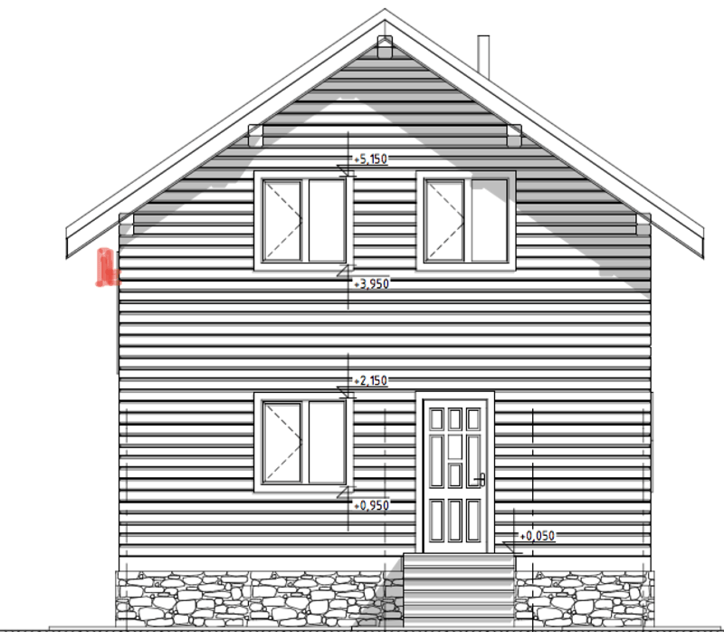

Если ставить клапан - зачем вообще мудрить с выводом трубы наружу дома?Вот так нам и сказал тот, кто монтировал канализацию. Теперь воняет рядом с септиком. В доме-то всё нормально, но соседи, как появятся, будут сильно ругаться. Поэтому тот же вопрос: можно ли вывести фановую трубу на фронтон, например? потому что крышу можно достать только с вышки.
Кстати, в кухне есть лишняя вентшахта ещё, может, можно туда?

А чекгожнельзято,когда нараз? только выпуск побольше сделать,чтобы куржак на открылке не висел,ну и обратный клапан,чтобы с улицы в трубу ветром не задувало
Если в этот пустой канал вентшахты выше планируемой врезки фантрубы не будет вводиться ничего-то таки лехко

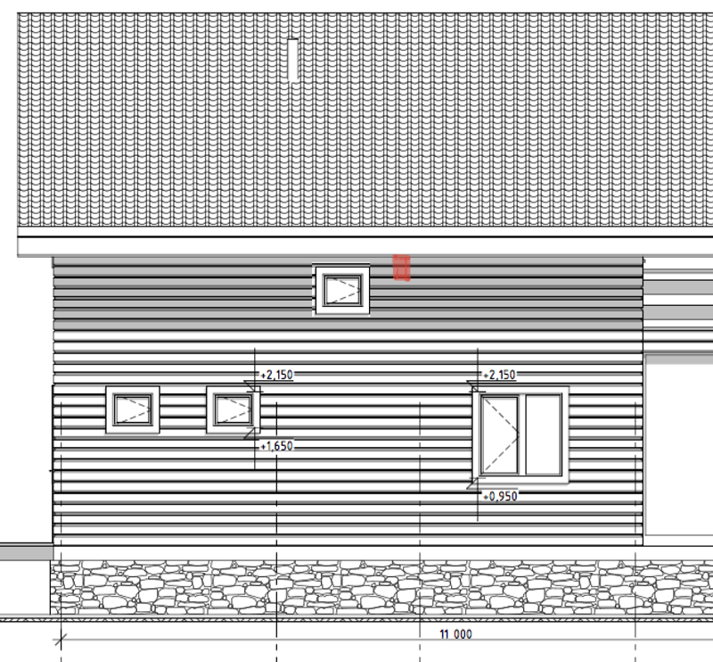

А где этот стояк вентиляционный расположен, неважно, что ли?
Кухня - дальняя точка от септика, это ничего?

Апцолутна, главное ,чтоб тяга в трубе появилась

ну, вот... новая проблема - эта лишняя шахта открывается на крыше рядом с другой, которая действующая вентиляция кухни, под общей крышечкой. И мне говорят, что если провести рядом фановую трубу, то неминуем запах на кухне, т.к. вытяжка при несильном даже ветре часто превращается в приточку... Интересно, а обратные клапана на кухне ( у нас раньше были, прямо внутри помещения) не спасут от этого?

Вытяжка превращается в приточку всегда, когда дом наглухо запечатывается пластиковыми окнами и железной дверью. Если конечно в конструкции нет никаких щелей,тогда приточкой будут они. КАк только окошко ставится на микропроветривание,оно становится приточкой и вентканал начинает работать как положено.
ПОэтому, если перебдеть, то на стадии " до отделки" можно заложить в стенах несколько КИВов,и да пребутет шастя.
Джинсовая22
Спасибо за разъяснения, тогда, действительно, в кухонную не будем. Попробуем в гаражную. А кивы - нет, был отрицательный опыт.
